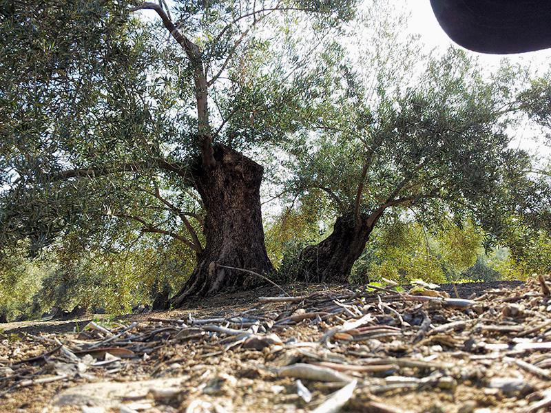

- OLIVOPODAMOD01.jpg (473.58 KiB) Visto 431 veces
- OLIVOPODRAMOD02.jpg (453.11 KiB) Visto 431 veces

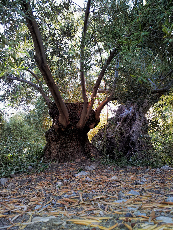

Para los que tenemos poca idea de poda, y hacemos lo que creemos mejor, aunque este mal.
¿Eso que aparece en la segunda foto es lo que denomináis "fraile"?
Si huebiese que volver a repetir en un futuro esa operación, la solución cual seria, ¿Cortar a ras de suelo y criar un pie nuevo?

Yo viendo las fotos que habeis puesto no se puede decir que este mal podado,tanto unas como las otras.
En jaén la principal premisa es tener unos olivos centenarios y que sus ramas estén renovadas y jóvenes que son las que nos van a dar aceituna y con buen rendimiento que es lo que importa.
Luego en cada comarca o pueblo se tienen algunas costumbres a la hora de podar,como capar todas las ramas altas,aguantar más tiempo ramas viejas,cruzar más alto o más bajo,respetar las bajeras o quitarlas todas etc...
Pero en jaén alguien que tenga una oliva totalmente renovada,para mi está bien, después pues esta claro que cada uno debe adaptarse al terreno que tiene.No es lo mismo podar secano o riego,tierra mala o buena.

Los frailes para los conventos, jamás en la vida e echo yo ninguno y ya veía como están los olivos,el olivo es como un niño pequeño hay que llevarlo bien desde el principio y si uno se encuentra ya el olivo mal guiado pues hay que intentar criar varetas donde sean, peor o mejor puestas, el caso es tener algo para que cuando cortemos la rama haya algo que produzca. Y ya con los renuevo que eche al cortar ir criando ya bien en su sitio.Frankpoz escribió:Para los que tenemos poca idea de poda, y hacemos lo que creemos mejor, aunque este mal.

Eso de hacer frailes era una técnica que se hacía mucho antes. Recuerdo hace años en los primeros cursos el maestro nos advertía del peligro de incluso secarse el olivo.
Ahora es difícil verlos pero seguro que algún artista queda.

Una cosa es podar "fraileando" por sistema, y otra cosa es tener que hacer un fraile para renovar por qué no queda otra, hay muchas circunstancias que influyen en la poda, y no se puede generalizar.

Pues mira José, más de 40 años podando y todavía no se me a dao el caso de tener que hacer un fraile, siempre e conseguido criar algo antes, de cortar.

En olivos de 3 patas te puedes permitir el lujo de hacer un fraile y te quedan dos. Nunca he visto que no arrojasen renuevos, salvo que el olivo esté enfermo.
Muchas veces están agusanados, y tienes que tirar para abajo hasta llegar a lo sano, y caso de no encontrar sano, toca cortar a ras, y guiar luego las varetas para que se conviertan en un pie nuevo.
Algo bueno tendrá que tener el sistema tradicional.
Los que no hacen nunca frailes, y están trabajando un olivo agusanado, al final no salen renuevos, o los renuevos que salen son todos verticales que parecen mimbreras y no valen para nada.
Precisamente cortas de "justificación del jornal", produjeron olivos enfermizos que no valían para nada.
Pero claro, lo mismo que yo no entiendo el ciprés, el zen lo controlo bastante bien.
Re: poda de olivos
Salvo que el olivo esté enfermo total, el sistema radicular siempre lo puedes aprovechar, y el sistema radicular de un zen es impresionante.
Un "cortaor profesional" jamás hará un fraile porque "pierde dinero", y trabaja más de la cuenta.
Re: poda de olivos
Y en caso de hacerlo, lo hace en lo suyo, no en lo de los demás.

Exacto, aunque con el tiempo, supongo que la peana también crecerá algo en altura...digo yo.Frankpoz escribió:Para los que tenemos poca idea de poda, y hacemos lo que creemos mejor, aunque este mal.
Por ahí tengo un pie que tuve que cortar a ras porque estaba agusanado, y estoy criando las nuevas patas a partir de varetas, a ver si me acuerdo un día y le hago unas fotos.

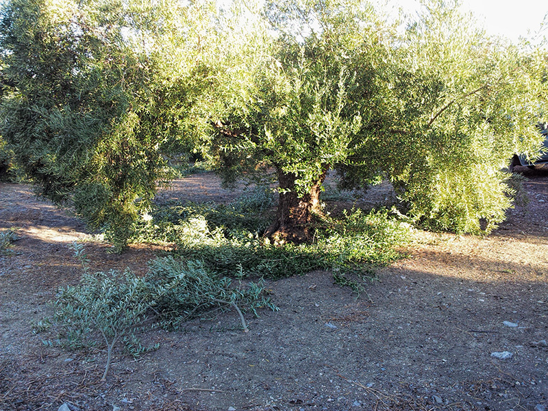

Otros Zen muy envejecidos, todas las ramas negras, y llenos de chupones.
- OLIVOPODAMOD03.jpg (394.79 KiB) Visto 306 veces
- OLIVOPODAMOD04.jpg (459.01 KiB) Visto 306 veces

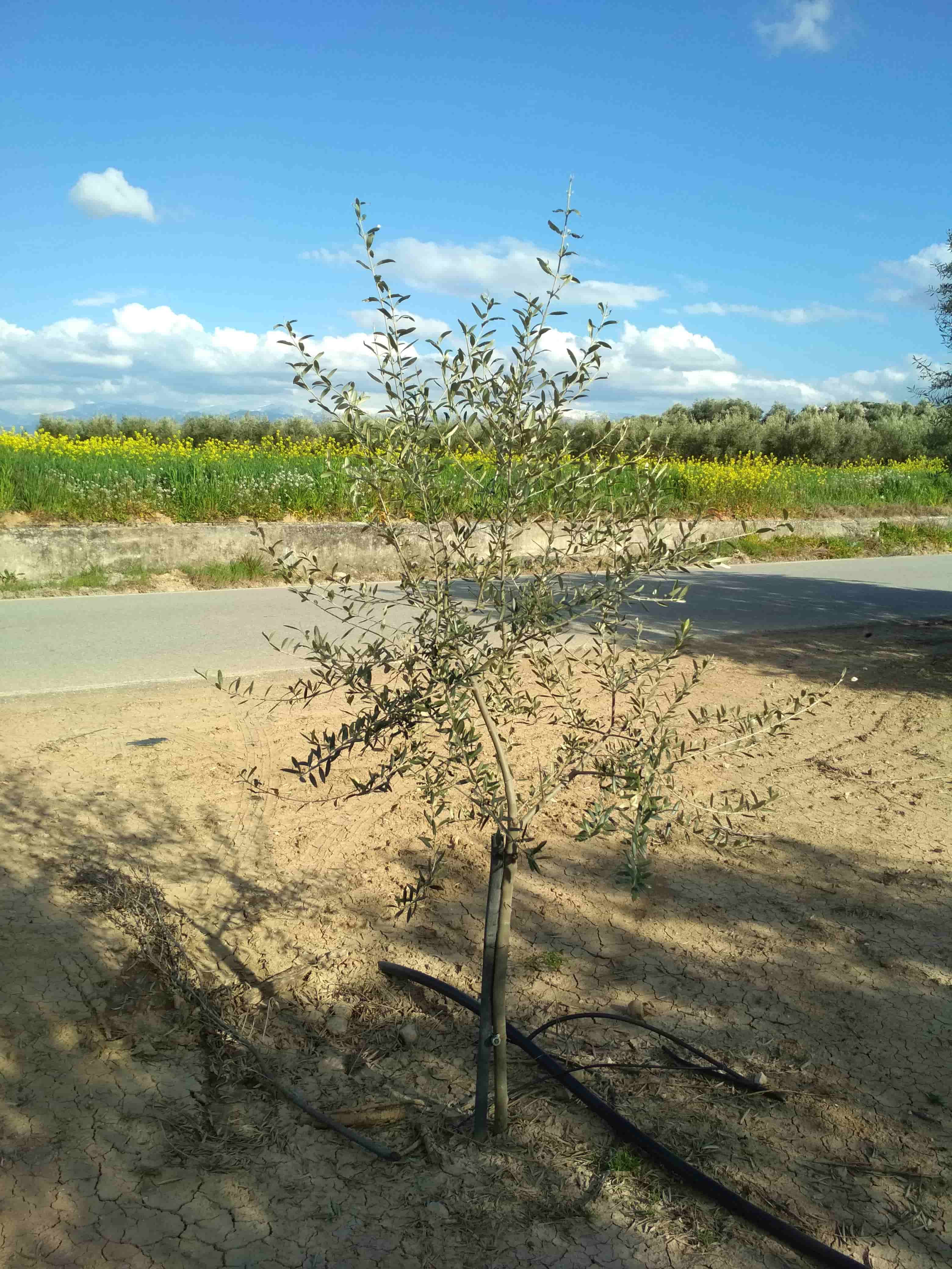

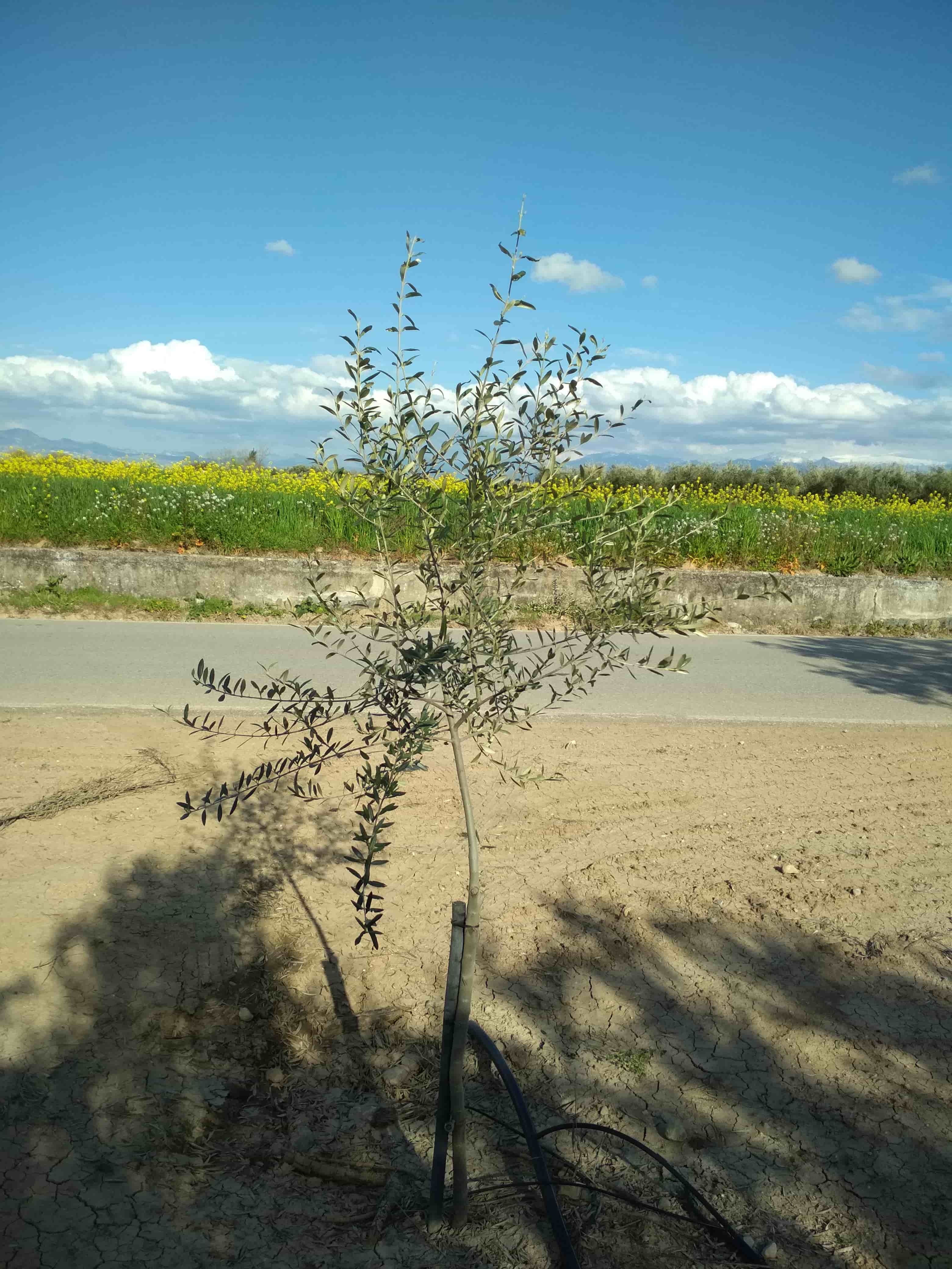

Tenemos un plantón de un año. Conforme crece se le quitan todos los tallos que estén por debajo de donde queremos la cruz y el tronco se queda liso y sin heridas de cortes grandes. Ya solo queda esperar y dejar que el olivo "escoja" las ramas con más vigor y pasado un año quitar las ramas dobladas y mantener las de más vigor que estén en mejor posición.
Básicamente es dejar que se forme solo.
