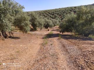

Aquí os pongo un ejemplo de lo que dije el otro día. Estos olivos son secano, vienen de una buena cosecha, este año a sido bastante corto en agua y encima ahora está calor que se nos viene encima que veremos en qué queda la cosa. Pero bueno a lo que voy y que veo que no a interesado mucho ya que nadie a contestado a mí comentario. En estas fotos se ven como van los olivos con la floración sin ninguna clase de abono y solo un sulfato está primavera. El vecino a abonado y también lo hizo el año pasado, pues bien los olivos no están igual IE los míos ni muchísimo menos. Lo vuelvo a repetir hay muchísimas más cosas que influyen en la cosecha en el olivo que un abonado al suelo, eso es de lo mas prescindible.

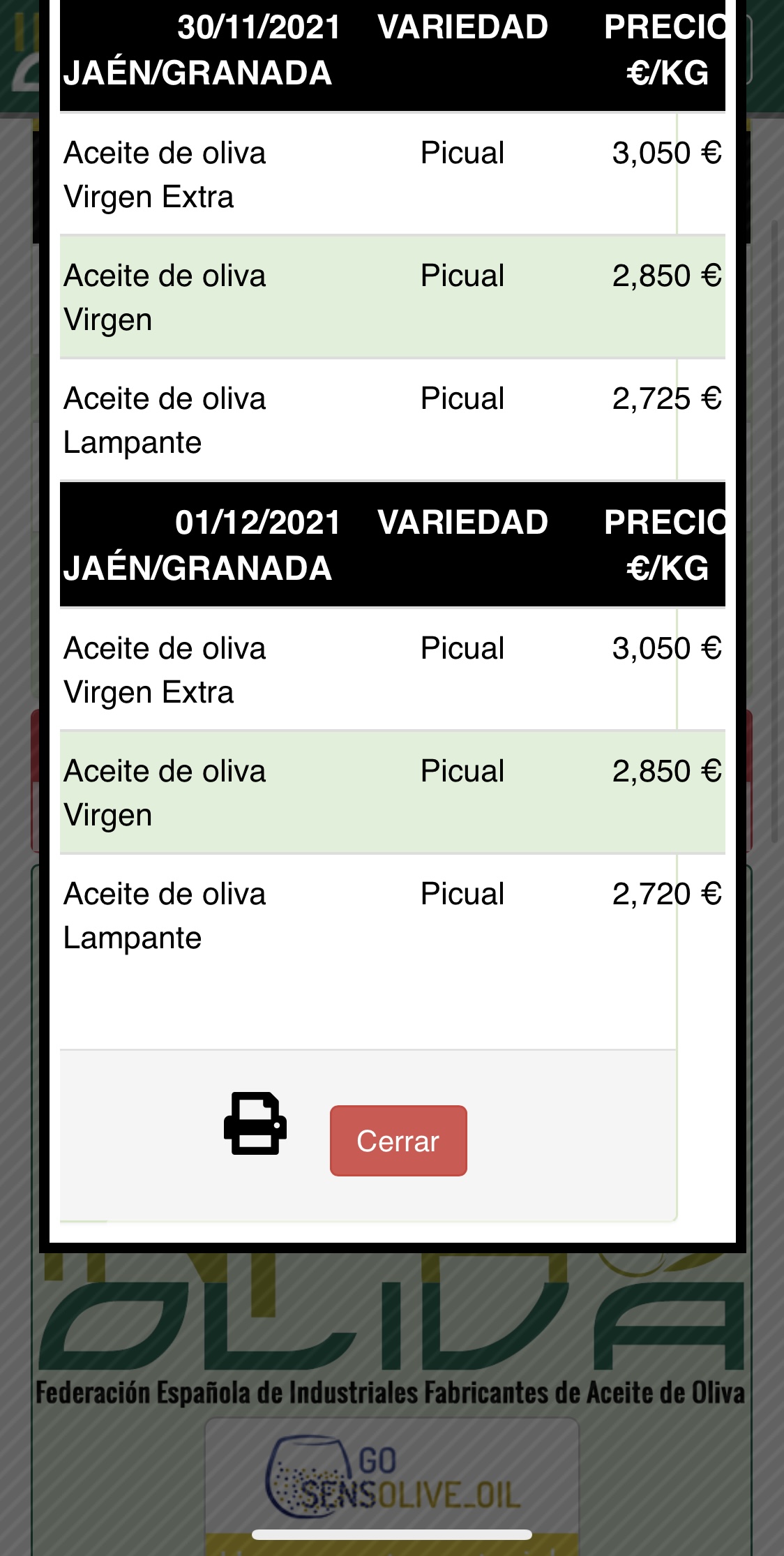

carlonso escribió: 17 May 2022, 21:03 Veremos qué hace el mercado.
Yo pienso que los frescos pueden estar entre 3,50 y 4 € y luego en un mes baja 0,5-0,7 cómo pasa siempre, aunque depende de la previsión de cosecha mundial que se haga en Septiembre/Octubre.
Veamos qué pasó el pasado año
Vaya! Parece que no bajó esos 0,50, podría ser casualidad…

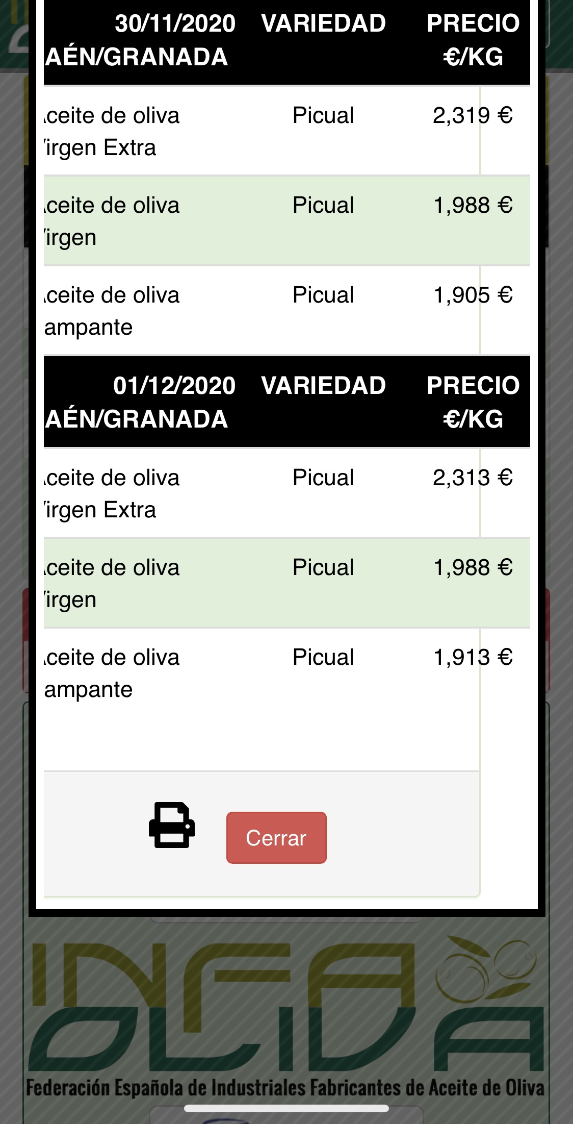

Veamos que pasó hace 2 años…

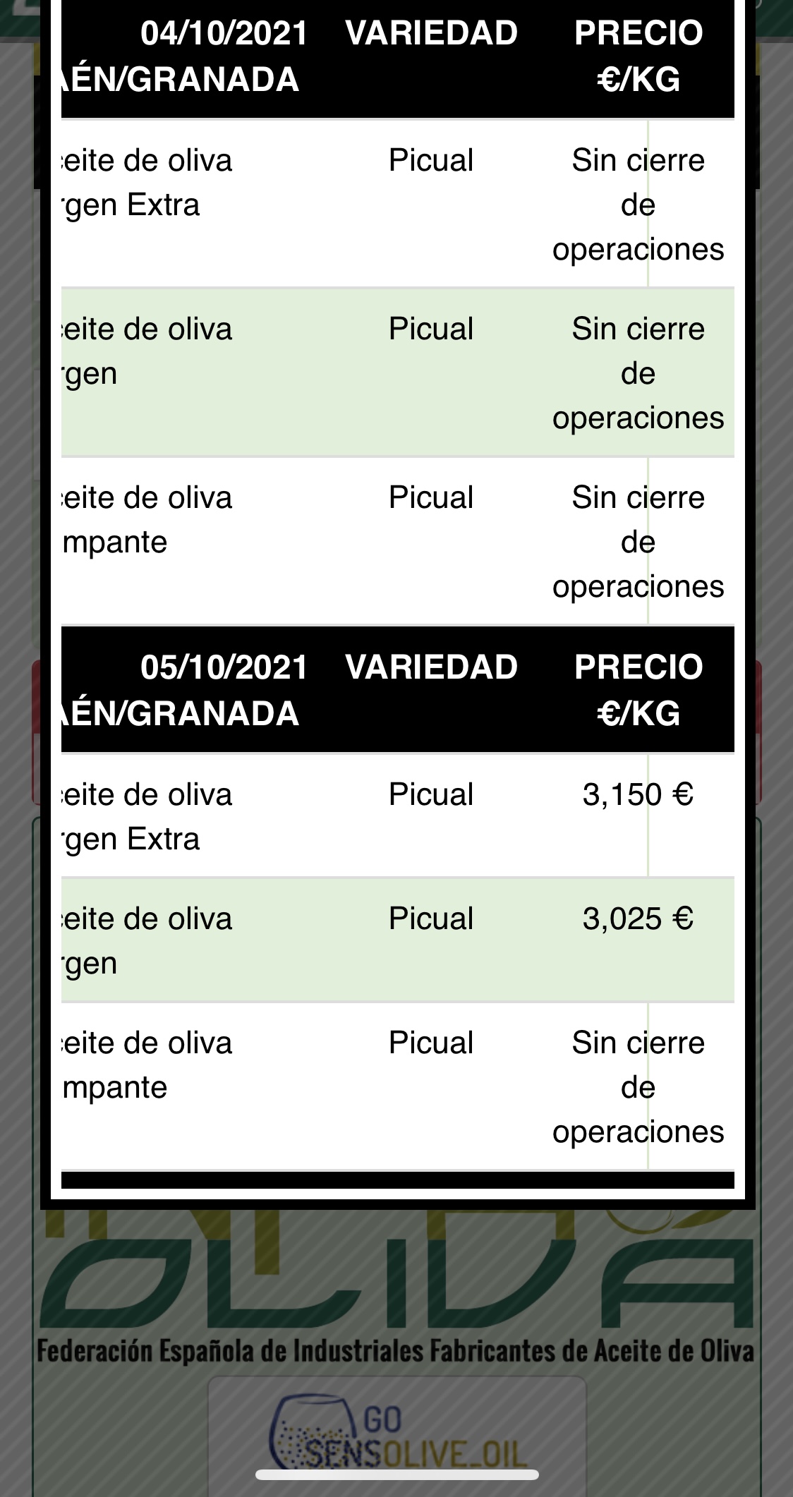

carlonso escribió: 17 May 2022, 21:41
Viktorlo escribió: 17 May 2022, 21:37
Sacas las conclusiones solo de analizar un año?.
Porque no pones lo que ha pasado en los últimos 10.años y sacas la media de lo que ha bajado desde las primeras operaciones hasta que se ha generalizado la recolección?
Veamos qué paso hace 3
Viktorlo

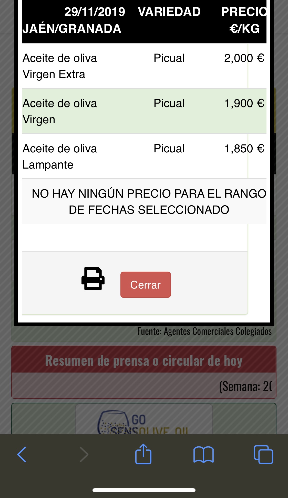

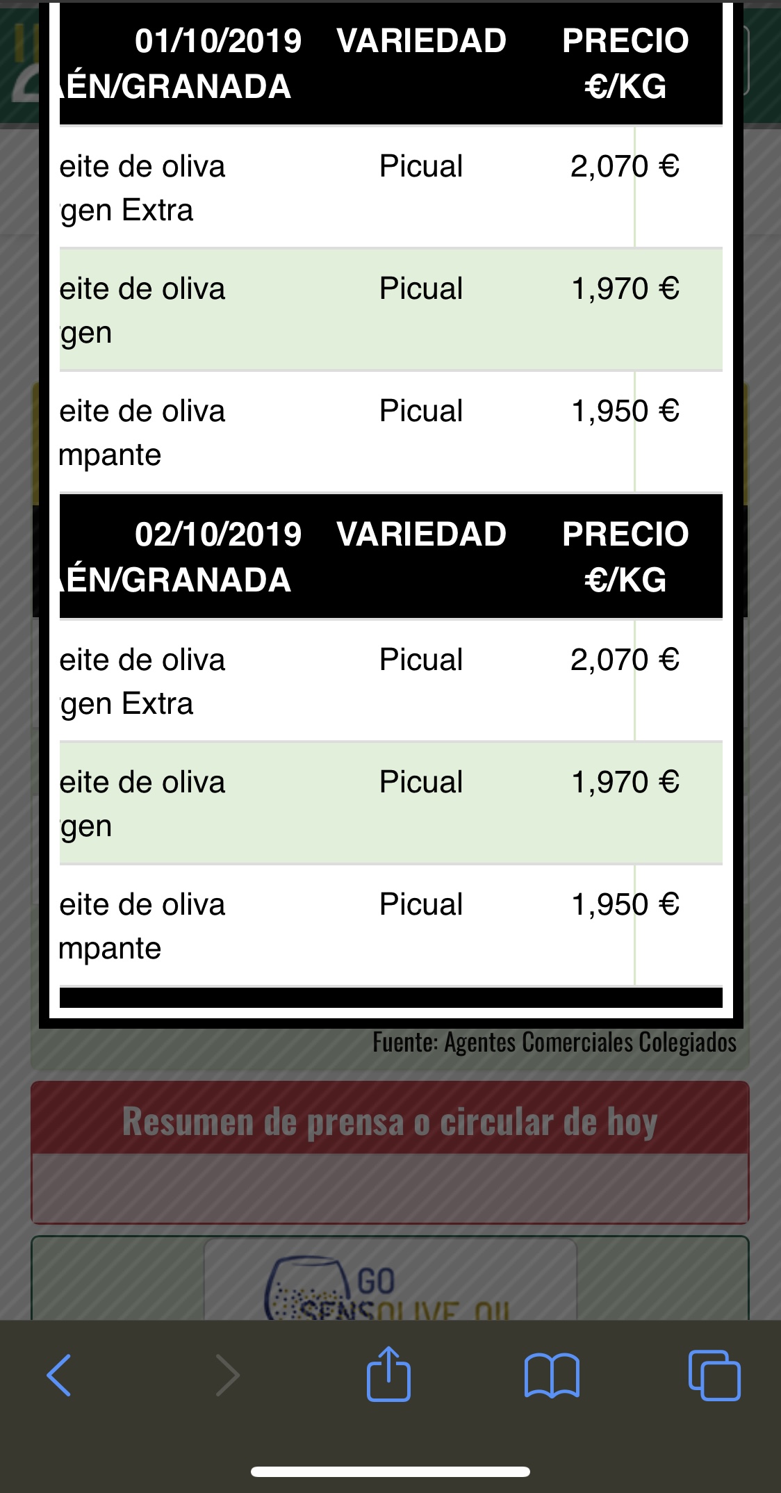

carlonso escribió: 17 May 2022, 21:58
Viktorlo escribió: 17 May 2022, 21:48
carlonso escribió: 17 May 2022, 21:44 Lo que tienes que hacer es poner las operaciones de aceite nuevo de octubre y compararlas con las de aceite nuevo de 5 o 6 semanas más tarde.
Lo de mezclar aceite viejo con nuevo no es correcto.
Ahí tienes los datos, estudiatelos esta noche y deja de hacer el ridículo que ya hemos visto que eres un bocas.
Respétese.
No, no, ponnos la comparativa real.
Das por hecho que los aceites del 01/10/19 son de la misma campaña que los del 29/11/19? Las operaciones del 01/10/19 eran de aceites de la campaña 19/20?
Esperemos que lo contestes y lo demuestres antes de acostarte.
