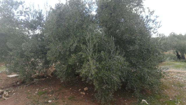

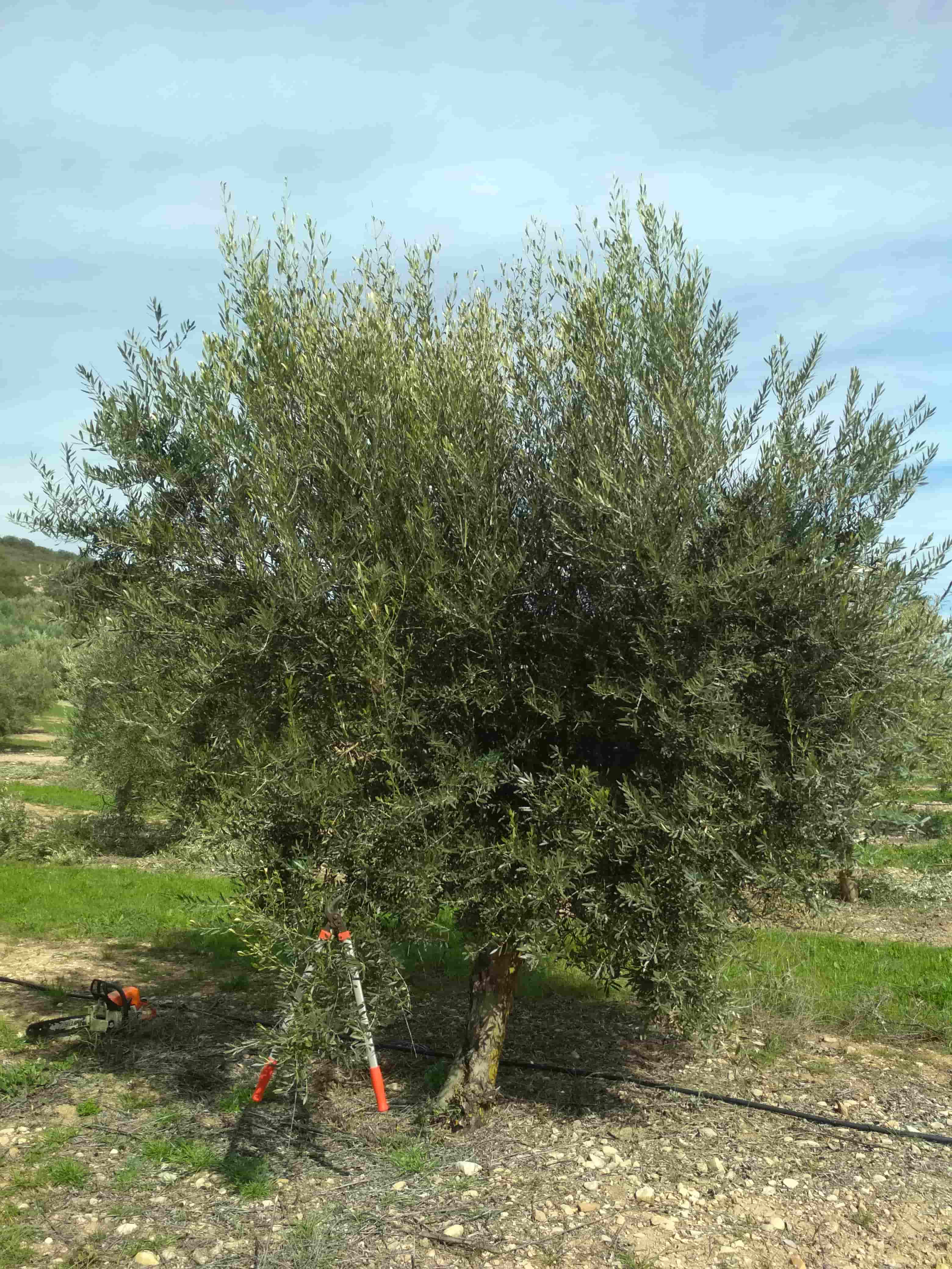

Muestra de un olivo antes de podarlo y después podado, mucho ramón, poca madera, olivos de secano y tierra más bien mala.
Anlo
Mensajes: 5678
Re: poda de olivos
Mensaje por Anlo »

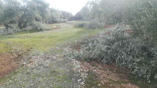

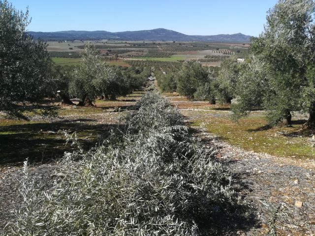

Olivos podados de ayer tarde, 35 olivos se llevaron 4 cargas, y no es por leña, pero ramón sí que tenían y de muy buen color. La foto con el ramón acordonado es, de otra parcela, alguna ramilla que otra corto, aunque sea con la maquina al ralenti. :)
Mensajes: 17149
Re: poda de olivos
Buen color tienen esos olivos anlo! Con 2 cojo hay! Eso es l oqie mas e gusta de tu finca, que te lias con ella y la pones verde como una cebolla, tarde voy yo ya, a hacerle nada al olivo, como no se lo meta en 2tratamientos foliares, qu es lo que voy a hacer! Y ademas no puedo dejar las aceitujas que como lkueva no acabo y qe con esta calor ya mismo esta la sabia meneandose y se esuellan toda las ramas y pies lo hagas como lo hagas lo esuellas entero y a ver si en una semana lo tengo to acabao!

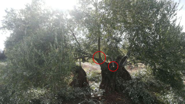

Pues yo hay cosas que no entiendo, por ejemplo:
Rama número 1 = rama maleada. Le ha dejado el chupón en la base, y la rama lateral que es la buena, se ha quedado raquítica. Toda la fuerza se la lleva el chupón. Y eso ha sucedido porque no se ha quitado en su tiempo, y ya no tiene solución.
Ramilla número 2 = esa directamente tira al cielo, otra lo mismo pero en miniatura. A esa le ha cortado la ramilla lateral que no tendría fuerza, o que estaría mirando al suelo.
Muchas ramillas tiesas, mirando al cielo, porque en el otro tronco se observa otra que no tiene desperdicio.
En fin, que yo no lo voy a criticar, cada uno lo hace lo mejor que pueda, pero por favor, de ahí a decir que son obras maestras hay un trecho.

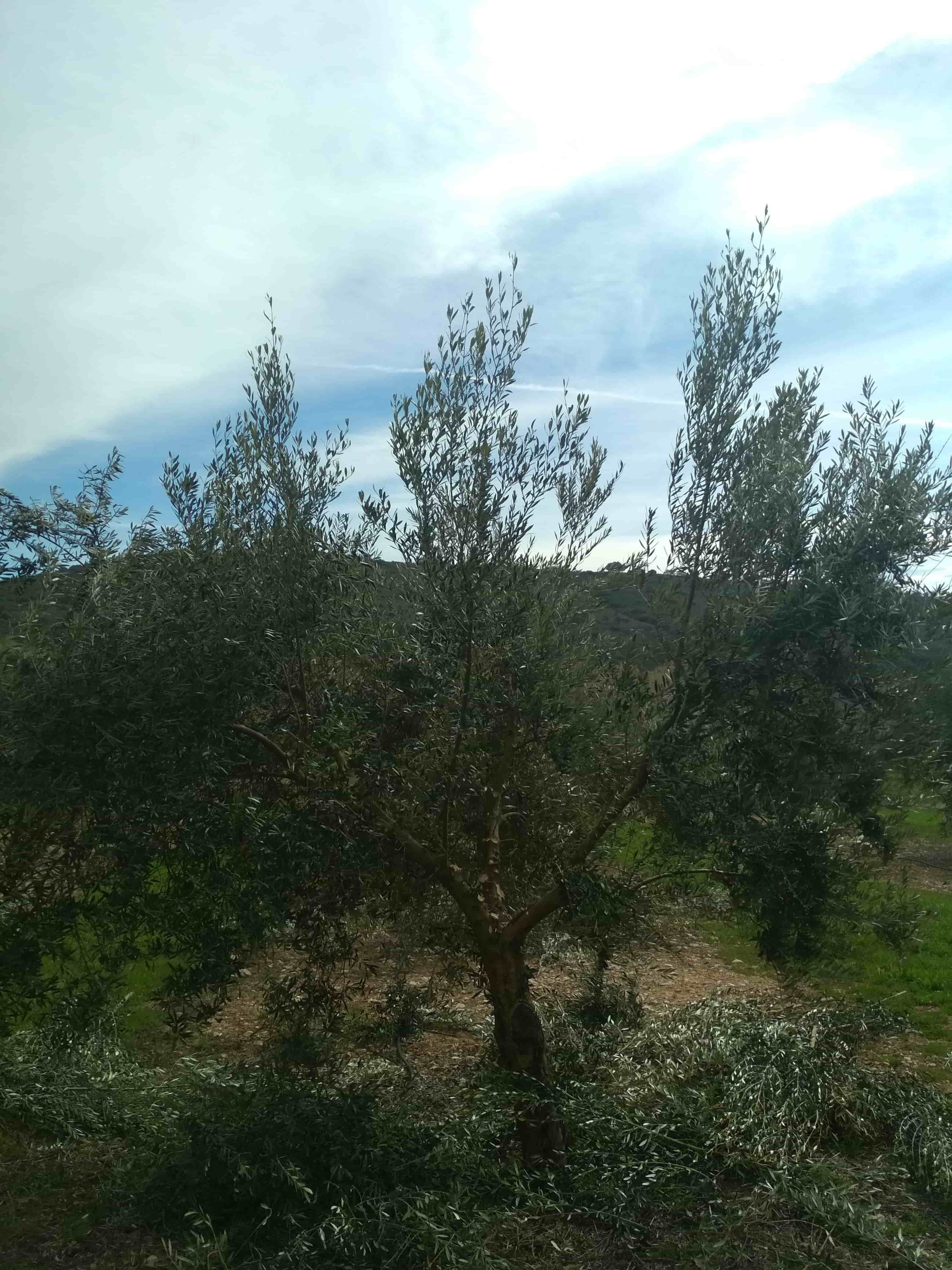

Tu no puedes criticar directamente porque no sabes, y lo demuestras cuando has puesto fotos de tus olivos, pero sin embargo si críticas, pero que no pasa naaaaaa, yo acepto la crítica buena y na mala, como dicen por aquí cada uno poda como Le da la gana, pero no saques faltas por sacar algo, ese pie está perfecto, con egg dos ramas principales nuevas que se pueden varear con un garrote, y unos costados que se están criando de una rama que corte hace dos años, todo el pie en lo nuevo, a ver si tomas nota y no dejas tantas abuelas como tienes en tus olivos.

mentesa_bastia escribió:Aquí estamos acostumbrados a echar los olivos a las calles, y no al cielo.
Te vuelvo a repetir, con un garrote se varea el olivo, eso del cielo no se de donde lo sacas, es una rama que sube recta pero no es larga y esa a la próxima que ya, estarán los costados más crecidos se la quitaré.

La otra rama que has señalado fíjate en la foto de antes de podar el olivo y verás que es una rama que está arrastrando y no querrás que la deje.

Anlo escribió:Tu no puedes criticar directamente porque no sabes, y lo demuestras cuando has puesto fotos de tus olivos, pero sin embargo si críticas, pero que no pasa naaaaaa, yo acepto la crítica buena y na mala, como dicen por aquí cada uno poda como Le da la gana, pero no saques faltas por sacar algo, ese pie está perfecto, con egg dos ramas principales nuevas que se pueden varear con un garrote, y unos costados que se están criando de una rama que corte hace dos años, todo el pie en lo nuevo, a ver si tomas nota y no dejas tantas abuelas como tienes en tus olivos.
Yo no sé qué entiendes por largo, si ni siquiera sale en la foto.
Re: poda de olivos
En cuanto a los renuevos que estás dejando a la derecha, que son 3, sobra uno, el que va para el cielo.
Lopmar
Mensajes: 1343
Re: poda de olivos
Mensaje por Lopmar »
El que va pa el cielo para mí es el que vale porque algunas de las otras se tumbaran y esa se tumbara pero no tanto porque tiene la otra devajo yo lo veo bien de cortar siempre ahí tiempo

Casi siempre hay que dejar algunos chupones u otras que tiran casi al suelo para que la que queremos adopte la forma que queremos . Una vez que robustezca y se vayan consolidando se van eliminando. Ahora , a estos los suelo castigar para que cumplan simplemente con su funcion.

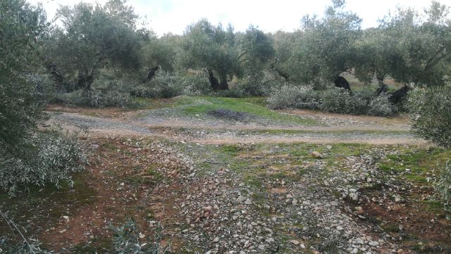

Las fotos me salen muy negras. En la finca que estoy talando se hace cada 3 años. Como veis es con riego y tierra fuerte de vega.
Si miráis al suelo la cantidad de tallos y ramas que tengo que cortar; si podamos todos los años esas ramas serian mucho menos de la mitad y el olivo estará más desarrollado. Las hojas son la "cocina" del olivo y cuanto más tenga mejor asimila nutrientes y produce fruta.
Re: poda de olivos
Es verdad que estamos hablando de riego y en secano varía mucho la cosa.
Pero si el año es bueno de agua casi es lo mismo.
Hay que dar un "toque" todos los años y evitar la poda de verano que tanto le gusta a algunos.
