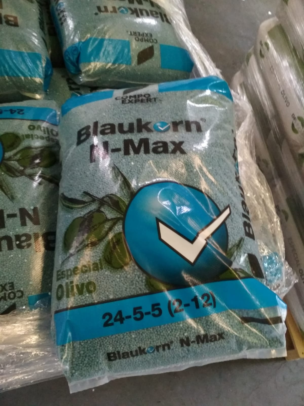

Cuando planté los olivos estuvieron conviviendo dos años con espárragos.
Al 3 año quité los espárragos y ya se quedaron solos, el abono sulfato 21% y sin problema. Pasando los años empecé con el triple 15 y no puedo quejarme.
Llevaré 4/5 años con el Yara especial olivo y muy contento.
El año pasado cambié al complejo de Compo y ese a sido el mejor con difencia.
Re: Abono olivar
Lucio qué le echas el blaukorn o duratec? Cómo están de precio?
Re: Abono olivar
Olivos así se ven muchos y por falta de potasio, pero que también puede ser lo que dice mente, no es tan descabellado. Si el tío echó la urea los días de más calor sin que le lloviese después, pues es un abono que se volatiliza. A mí por eso no me gusta nada ni la urea ni el sulfato amónico. Prefiero abonos a base de nitrato amonico.
Re: Abono olivar
Cualquier de los dos creo que a 0,60€paco_798 escribió:Lucio qué le echas el blaukorn o duratec? Cómo están de precio?
