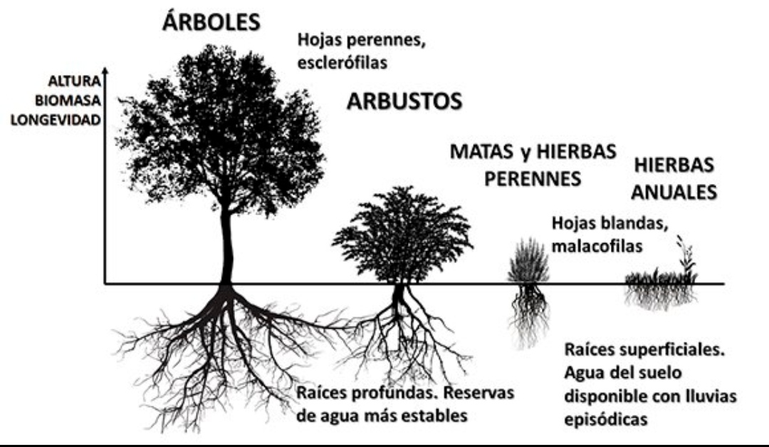

Dejo una ilustración de los diferentes sistemas radicales:
Mensajes: 5396
Re: Olivares Regenerativos
El olivo tiene raíces por todo, a una cuarta o poco más encuentras ya raíces del olivo.
