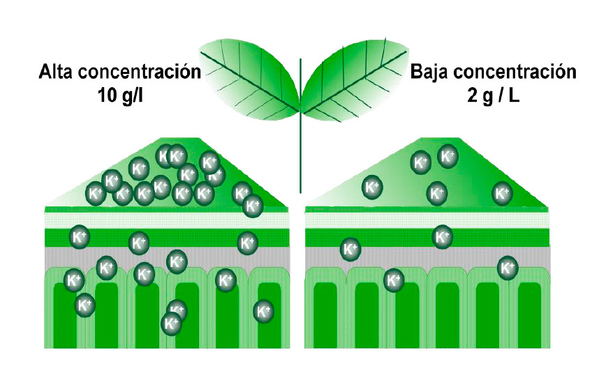

se sabe aproximadamente que porcentaje se asimila de lo que se aplica foliarmente??tachuela escribió:Las unidades que se meten por via foliar , no son asimilables la mayoria de las veces en condiciones optimas , en condiciones malas, imaginate .
Re: Abono olivar
Foliarmente se asimila todo...todo. Con el nitrógeno y potasio, pasa como con el verso de Lope de Vega:
Y más de ciento, en horas 24
pasaron de las musas al teatro.
La penetración vía foliar se hace a través de la cutícula de forma pasiva. Los primeros en entrar son los cationes (carga positiva), dado que son atraídos por la carga negativa del tejido de las hojas. Podemos llamarlo EFECTO IMÁN.
El movimiento de los nutrientes, del exterior al interior, se hace igualmente de forma pasiva, de acuerdo al principio osmótico que alega que dos soluciones con distintas concentraciones y separados por una membrana semipermeable, tienden a igualarse.
Es más,...el movimiento, y la rapidez del mismo,...ES DIRECTAMENTE PROPORCIONAL a la concentración de la solución asperjada (o foliada). Es decir,...A MAYOR CONCENTRACIÓN MAYOR PENETRACIÓN, Y MAYOR MOVIMIENTO HACIA AL INTERIOR DE LA PLANTA.
Por tanto,...el kit de la cuestión y por ello mi pregunta, es saber cuál es la concentración máxima del nitrato potásico que puede aguantar un olivo, y no superarla.
