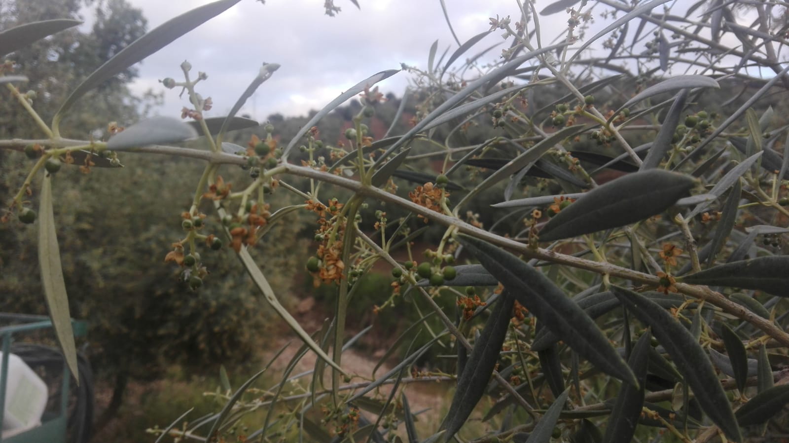

Fotos de Juancardelga.
Re: Abono olivar
Mensajes: 17150
Re: Abono olivar
Gracias! Hay tenéis una foto de un olivo normalito de cuaje los hay mejores en esa finca, ese es el primero que llegue a llenar!agua y cuando lo mire me trompetero ocn esas aceitunas yo no lo sabía por qué el otro día estaba abierto y blanco ya está eso así ese olivo no estaba sulfatado todavía! Eh! Eso está así desde noviembre ni abono ni sulfato! Y yo digo mis olivos no tienen luces! O mi finca es muy buena!, Y por otro lado, ya veremos las cartas luego pero esa finca es de las que cargan bien, y cuando he metido el tratamiento han cogido un color muy bonito ,oscuro y hay está ya hasta octubre
