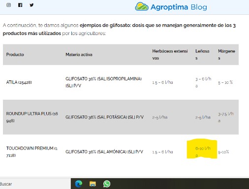

JAJAJA... Que te sorprendan esas dosis delata tu corta experiencia en aplicación, quizás ni habías nacido cuando yo ya lo aplicaba. Las plantas se ríen cuando llevas unos años con las dosis que recomiendan...
No hombre, precisamente la molécula no se queda en la CIC, sino no lo podrían vender como biodegradable.
Por cierto... Según tú, habría que quitar muchos carnets y títulos por ahí... =)) =)) =)) ... que conste que en esto estoy de acuerdo... en lo de quitar títulos...
Imagen de WhatsApp 2023-10-30 a las 19.44.04_a6a75bd2.jpg (32.52 KiB) Visto 1404 veces

Mi "corta experiencia en aplicación" me indica que hay usar dosis razonables y rotar materias activas para evitar resistencias. Eso te lo digo yo, los comerciales pagados por las multinacionales y hasta el que asó la manteca.
Pues yo he buscado el registro del Touchdown Premium y me salen 3 litros hectárea. Pero aunque pusiera hasta 10, sería una barbaridad igual de gorda aplicarlo.
Lo que me parece sorprendente es que los que habéis hecho semejantes barbaridades vayáis de adalides del medioambiente crucificando a todos los que hacen prácticas razonables. "La fé del converso", que me gusta decir.

Seudo escribió: 30 Oct 2023, 20:16 Mi "corta experiencia en aplicación" me indica que hay usar dosis razonables y rotar materias activas para evitar resistencias. Eso te lo digo yo, los comerciales pagados por las multinacionales y hasta el que asó la manteca.
Seudo, te pareces bastante al que asó la manteca, una dosis de 3l/ha te puede servir para "quemar" una pradera multiespecie en sus primeros estadíos, si tienes una pradera con medio metro de altura y le aplicas 3l/ha, te digo yo que las plantas se ríen de ti.
