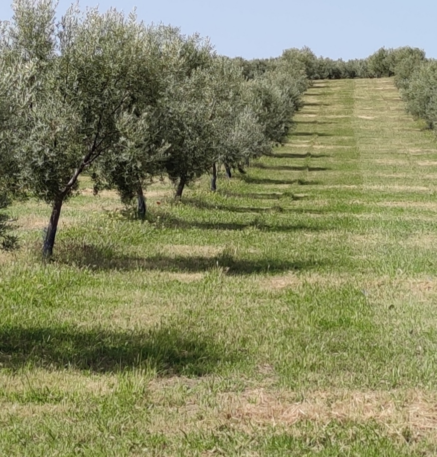

Así las controlamos nosotros, todo desbrozadora. Esta es la segunda vuelta de esta parcela y quedará otra más. Se intenta que las cubiertas no desarrollen mucho para que su sistema radicular se quede en los primeros 15 o 20 cm de suelo y es de vital importancia segar antes de que terminen la producción de semillas. Después de varios años actuando se produce una preselección de las especies que más se adaptan al tipo y la frecuencia de corte que hacemos, prevaleciendo especies como cebadillas, colas de ratón, vallicos que son plantas de desarrollo invernal con sistemas radiculares más superficiales. Los primeros años casi todo son hoja estrecha, después conforme el suelo va adquiriendo materia orgánica empiezan a aparecer dicotiledóneas como vicia sativa y tréboles, entre otras, se van viendo cada vez más leguminosas, que asociadas a hojas estrechas fijan nitrógeno atmosférico al suelo.

En esa parcela de la foto se desbroza fácil, olivos pequeños que se llega bien al tronco, un terreno favorable para la desbrozadora…., si el tiempo de desbrozado es rápido se reduce el gasto y se gana en efectividad a la hora de controlar la hierba.
Imagino que hay no habrá “jerrizas”, eso es una maravilla para la desbrozadora cada vez que pasa por encima.

Así es José, es secano. No me gustan las comparaciones porque hay que conocer todo lo que se hace para poder comparar. Si te puedo decir que en mi zona sucede al revés, los vecinos que labran, en secano convencional tienen las fincas que dan pena, se ven amarillear desde lejos.Jose6230 escribió: ↑01 May 2022, 23:06 En esa parcela de la foto se desbroza fácil, olivos pequeños que se llega bien al tronco, un terreno favorable para la desbrozadora…., si el tiempo de desbrozado es rápido se reduce el gasto y se gana en efectividad a la hora de controlar la hierba.
Eso es secano Guzifer?. En mi zona hay varias parcelas en ecologico, en secano, y hasta ahora los únicos que obtienen buenos resultados son los que laborean la tierra.
En la finca se desbroza fácil, no por la edad de los olivos, sino por que hemos adaptado la maquinaria a la finca. La superdesplazable trasera pasa rozando el tronco en olivos de cualquier edad. Pero si es cierto que no se puede hacer en cualquier finca, hay que tener una poda adecuada a la pluviométría, así que las copas no pueden ser muy grandes, todo muy joven y con muy poca madera, de manera que se puedan controlar muy bien las cubiertas. Las producciones medias de los olivos que están en plena producción sigue en unos 5000 kg/ha después de 3 años de conversión a eco, sin un gramo de abonos químicos ni de herbicidas al suelo y contando con que estos 3 últimos años la pluviométría an estado ligeramente por debajo de la media.
La gente está muy confundida con el olivar ecológico, se creen que es abandonar la finca a su suerte y nada más lejos de la realidad, para que un ecológico mantenga e incluso aumente la producción de un convencional hay que echar muchas más horas de mano de obra y muchos menos insumos en forma de químicos de síntesis. Segar químicamente una cubierta es muy fácil y rápido, hacerlo con desbrozadora requiere más horas. Aplicar fertilizantes a base de sales solubles es muy fácil y rápido, con 2 o 3 kilos por árbol podemos "cubrir" las necesidades (o creer que las cubrimos), sin embargo en orgánico tenemos que irnos a aportes del orden de 40 o 50 kg por árbol.
La agricultura convencional es muy cómoda y ese ha sido su éxito, pero si hablamos de rentabilidad la cosa cambia.
Por cierto, cual es la jerriza? Por ese nombre no me suena...

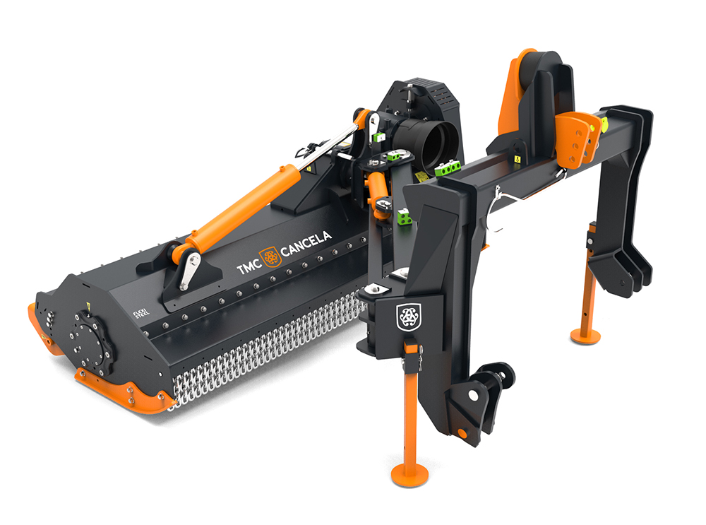

Estas son las que llevo yo, una en el tripuntal trasero (la primera) y la otra en el delantero. Las dos son de 220, por lo que llevo un corte de hasta 440.cañaillaJaén escribió: ↑03 May 2022, 21:54 Que desbrozadoras de tractor tenéis vosotros? son desplazables? cuales son las mejores según vuestra experiencia?
Con la TDR llevo unos 6 o 7 años y va muy bien, se adapta perfectamente al terreno al ir muy independiente del tractor, pero es cierto que no es una máquina para dársela a un tractorista manazas.
- TDR-1_trinciatrice_trincia_trituradora_triturador_agricola.jpg (264.46 KiB) Visto 1300 veces
- TGS-2_trinciatrice_trincia_trituradora_triturador_agricola.jpg (124.75 KiB) Visto 1300 veces

Buenas máquinas las cancela, al menos lo que se oye de ellas, imagino que de ahí su precio.
