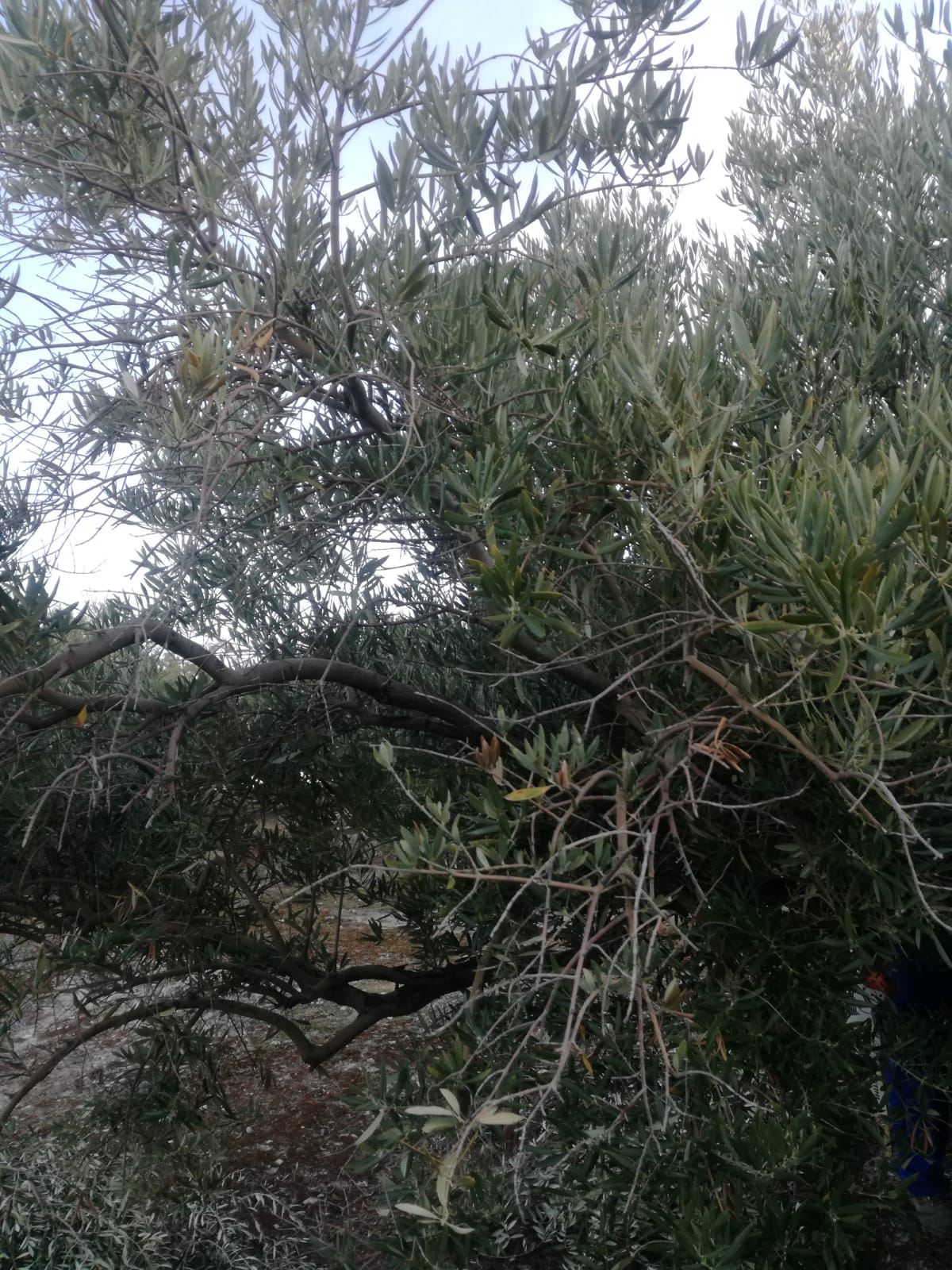

Buenas tardes,desde hace cuatro años llevo una parcela de mis suegros que la verdad estaba bastante mal,mitad olivos viejos y la otra mitad de estacas,las estacas he conseguido ponerlas bien,pero los viejos casi nada,abonando con npk,y tratamientos foliares con folamina y welgro,los olivos se les seca las puntas de las ramas y no consiguo.ponerlos bien,alguna sugerencia.

Las fotos es que no se subirlas

¿Zona de fríos?
Re: Olivos con las puntas secas
Tiene mordeduras de animales en el tronco o puntas de las ramas.???

sebasamo escribió:Buenas tardes,desde hace cuatro años llevo una parcela de mis suegros que la verdad estaba bastante mal,mitad olivos viejos y la otra mitad de estacas,las estacas he conseguido ponerlas bien,pero los viejos casi nada,abonando con npk,y tratamientos foliares con folamina y welgro,los olivos se les seca las puntas de las ramas y no consiguo.ponerlos bien,alguna sugerencia.
Tienes que realizar una analítica de hoja...
Pero, probáblemente tengas un problema en el suelo, exceso de cal o carencias de hierro y o boro.

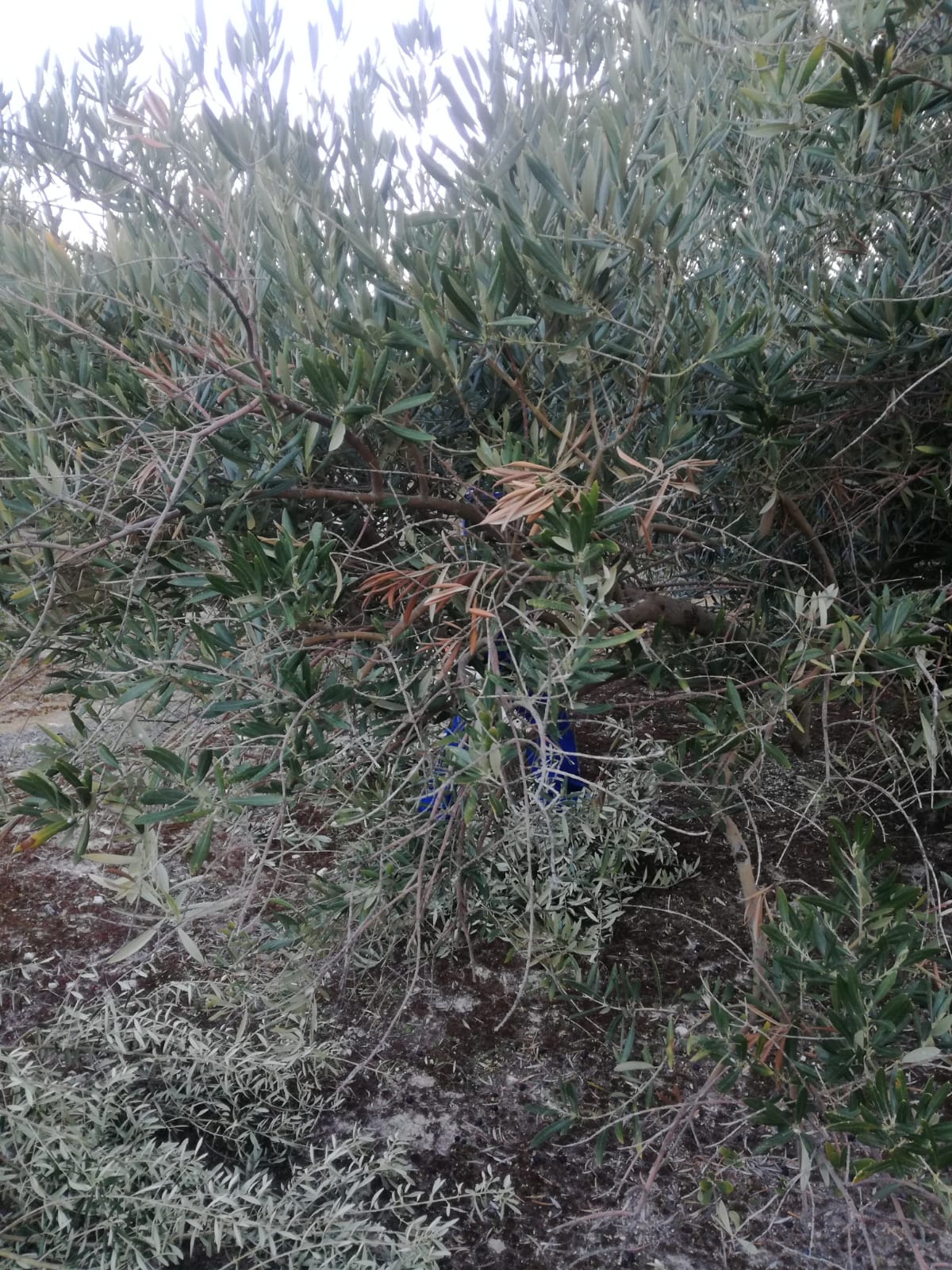

aqui algunas fotos

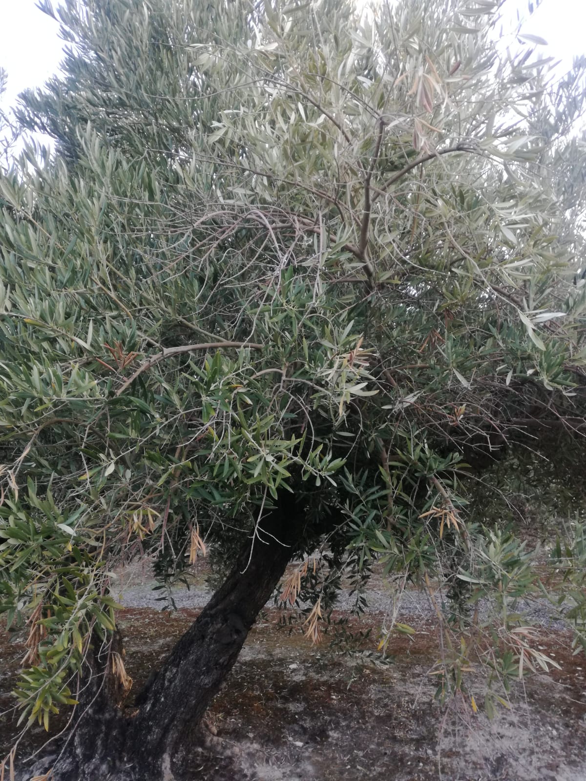

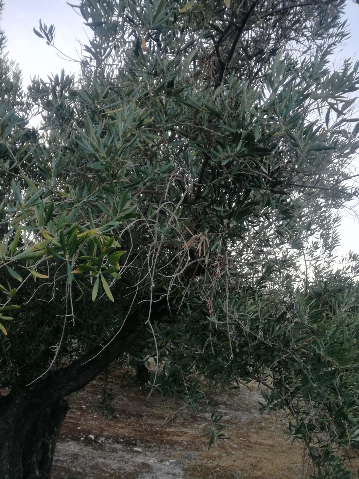

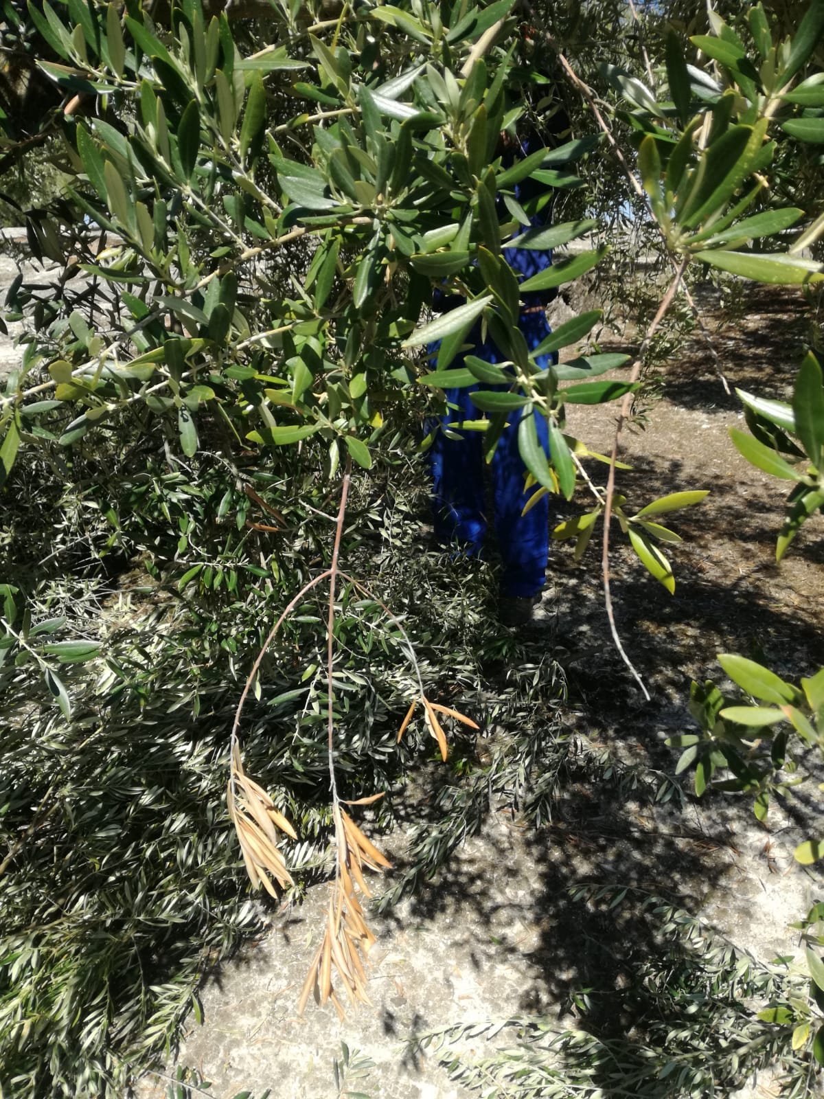

otras

Utiliza cobre en los tratamientos??

Si,de todas las marcas he probado
Esos olivos están súper cerrados por dentro. Las ramas principales no se ven, pero tengo la impresión de que son viejas. Puede ser pulgón, ¿tienes palos por ahí o está cerca de zona de chalets o núcleo urbano...?.
¿Son de secano o de riego...?.
¿Qué HERBICIDA USAS...?.
Eso parece que tiene de todo un poco.
Una limpia mas abierta
Exceso de palos
quema por frío
Repilo.
Seguro que el compañero Rapfael del Pozo te hace un buen apunte.

mentesa_bastia escribió:Esos olivos están súper cerrados por dentro. Las ramas principales no se ven, pero tengo la impresión de que son viejas. Puede ser pulgón, ¿tienes palos por ahí o está cerca de zona de chalets o núcleo urbano...?.
no rstan cerca de nuclro urbano ,ni tengo palos alli,el herbicida glifosato

lucio350 escribió:Eso parece que tiene de todo un poco.
Exceso de palos
quema por frío
Repilo.
Por esas fotos , no puedo decir nada.
Cuando digo los palos, me refiero a los que se le dan en la recogida con las varas.
parecen que tienen muchas ramas rotas de eso.

En los años que yo la llevo,no de le han dado palos voy con peine,estaban asi cuando empeze a llevarlos y siguen iguales,ya no se que hacerles mas

Me pasa lo mismo en algunos olivos y suele ser en olivos jovenes
La zona centro está así , creo Hera una enfermedad , donde más se ve eso es desde Tarancón hasta Getafe ,ramas secas total ,en olivos que están dejados que no se comen igual . Hace 1-2 años empezó ese tema ,se que Villarejo de salvanes Morata y Chinchón tuvieron charlas por eso.ya más no sé .

Se secan las puntas y se ponen reviejos
Se secan las puntas se ponen reviejos
