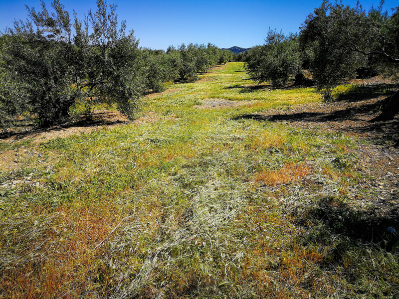

Cubierta vegetal sin marico.nadas y olivos que la vegetan a día de hoy.
- cv-01.jpg (473.94 KiB) Visto 398 veces
- cv-02.jpg (474.3 KiB) Visto 398 veces
- cv-03.jpg (484.43 KiB) Visto 398 veces

cada zona es un mundo.. en la mancha tenéis la ventaja que esta llano, podeis labrar sin grandes problemas de erosión, y tenéis mucha carga ganadera con la que luego meter nutrientes..tachuela escribió:esa parcela se ve muy llanita , para lo que teneis por alli , y se ve la cubierta amarilla , pididiendo nitrogeno .lo digo porque la competencia sera muy dura en esos olivos por el alimento creo ? aqui todo lo que hay en ecologico se labra y es bastante ya , por la competencia de nutrientes ... en viña , almendro , pistacho y olivo hay cerca de un tercio ya en zonas manchegas .
esa parcela es de unos clientes mios, me la alquilaron en su día, digamos que era un trabajo de alto riesgo porque estaba bastante mal, de tanto labrar y herbicidas, muchos bloqueos, arboles muy al limite, muy poca materia orgánica.. aunque se ve llanilla, eso que se ve al fondo son las faldas de sierra magina, que son las cumbres mas altas de Jaén.... ese terreno pese a ser complicado (muchos limos, cierta salinidad etc) da quizás junto a las faldas norte de Cazorla los mejores picuales de la provincia...
las cubiertas son básicas a la hora de mejorar la vida y la actividad el suelo, meten vida, meten MO, lo reequilibran todo... de todas maneras decir que añadimos compost que hacemos nosotros, a razon de unas 4-5tm/ha/año... no es un gran olivar en producción, pero se va costeando a duras penas con el tema del ecológico (que no está bien pagado ni mucho menos) y sobre todo vemos que cada año los arboles están mejor y mas equilibrados..
Re: Cubierta vegetal sembrada o espontanea
es porque las ovejas van seleccionando ciertas familias de gramineas.. por eso tiene ese aspecto de césped tipo raygrass... básicamente son cebadillas, algo de bromo, algo de vallicos.. pero vamos no lo dejan respirar, son unas 300 cabezas, que luego nos sirven para otras cosas... hay que ir buscando sinergias..Orencio69 escribió:¿Eso es raygrass? se ve artificialmente uniforme y muy cortito.Firy escribió:CV total en eco
