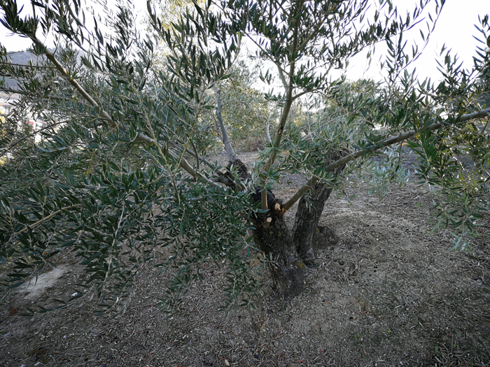

Aquí un olivo que ya tiene sus años, renovado y a 3 patas. Salen todas las ramas principales a la misma altura más o menos, y con sus cabezas sin mimbreras. Eso solamente se puede hacer con la técnica del fraile y a 3 patas. Una de ellas es el comodín.
¿Qué pasa...?, pues eso lo recolectas en nada, no haces daño, y tiene unos rendimientos de escándalo.

mentesa_bastia escribió:Aquí un olivo que ya tiene sus años, renovado y a 3 patas. Salen todas las ramas principales a la misma altura más o menos, y con sus cabezas sin mimbreras. Eso solamente se puede hacer con la técnica del fraile y a 3 patas. Una de ellas es el comodín.
Hola mentesa, permitidme una pregunta sobre poda: no esta con muy poca rama ese olivo?quiero decir, has cortado demasiado y lo has dejado pelado, eso parece desde la foto. ¿ahí el tronco enfrailado es el derecho?
Y como podas las que tienes a 2 patas?enfrailas una de las 2?
Re: NUEVA PLANTACION
Yo entiendo dos tipos de agricultores, unos son de los que dicen rama que quitas no echa aceituna, y luego está el agricultor que piensa a futuro. La profesión de agricultor, si por algo se caracteriza es por la paciencia.
Estamos viendo como vienen los años, y la madera negra, y las nogueras, NO SIRVEN PARA NADA en secano. Y precisamente cuando viene una seca o una ruina, es cuando vale dinero el aceite. El que no quita madera, al final se le queda un bonito "cambrón" que son cojonudos para que aniden los pájaros, y como árbol de sombra, pero poco más.
Luego otra, esos olivos están claros de ramón porque también los limpio al mismo tiempo, cosa que no hacen los cortadores para no perder tiempo, porque se tarda más en limpiar, que en cortar.
Y las que tienen dos patas y no tienen cruz, una de ellas va a la calle seguro. Si tienen cruz y hace falta quitarle una rama se quita una rama. Siempre la política de la mínima intervención, pero cuando la política se demasdra, golpe de Estado al canto.
