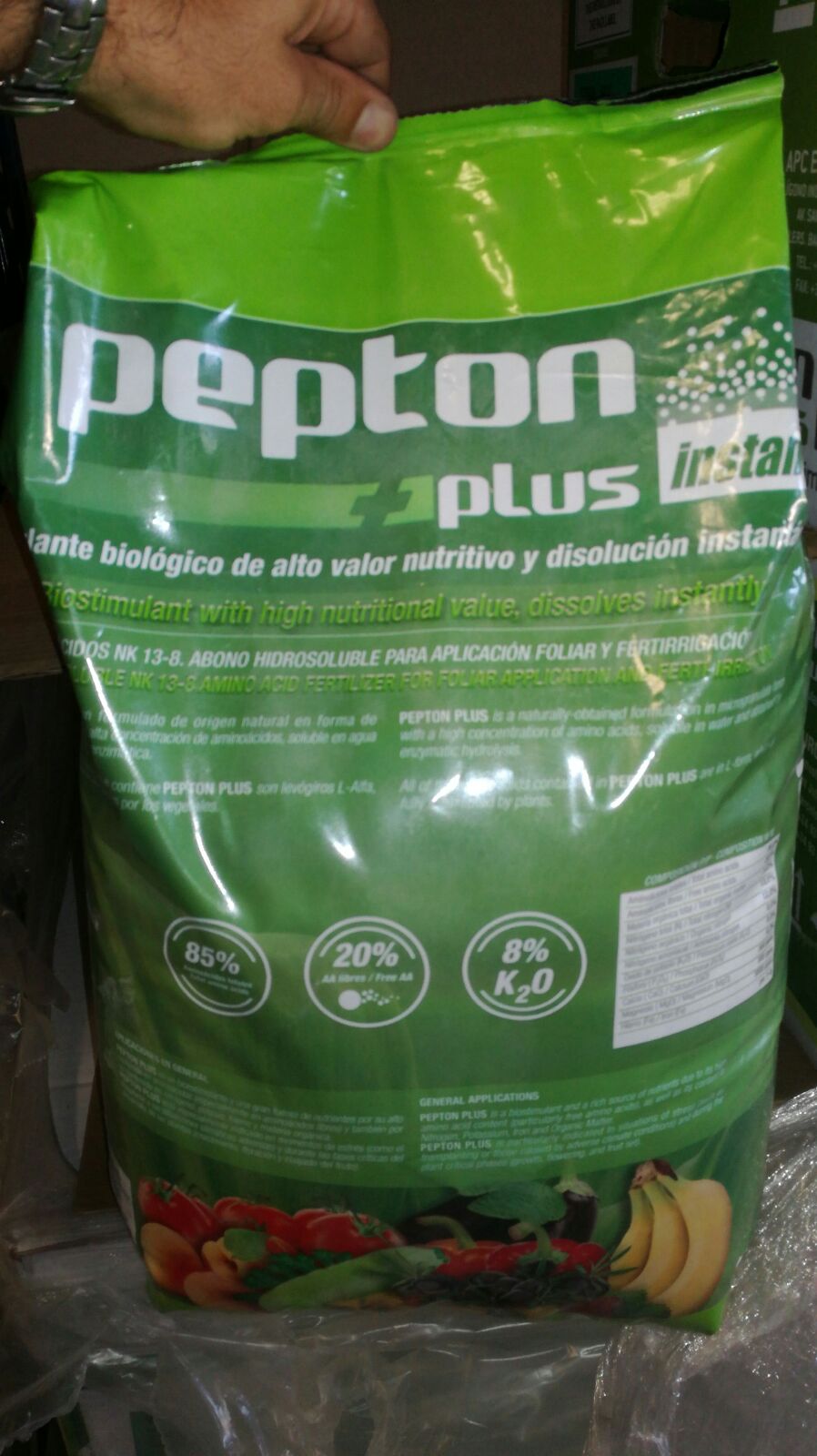

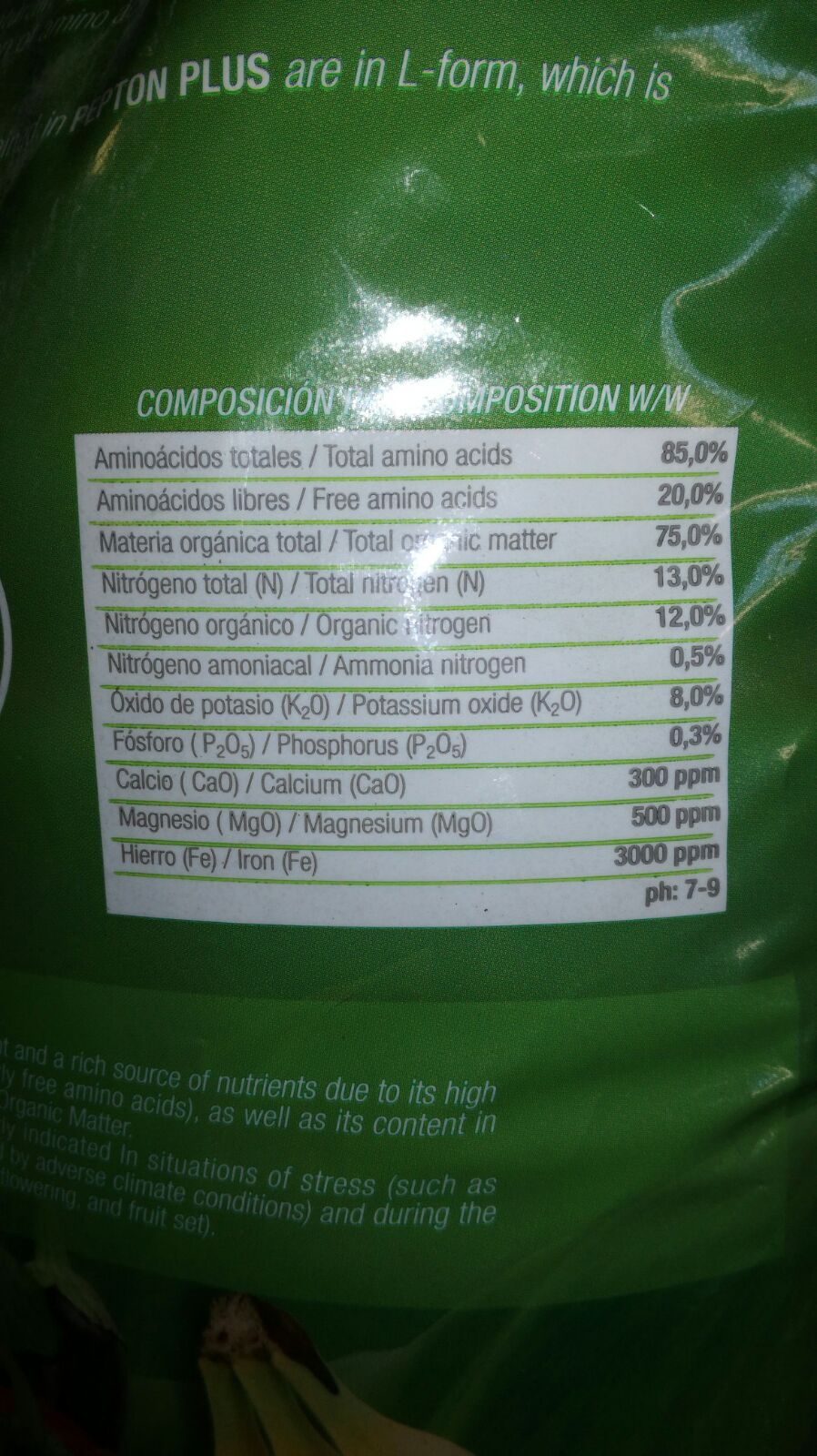

Estos a mi me ha ido fenomenal.
- PHOTO-2017-07-11-12-12-23.jpg (241.12 KiB) Visto 901 veces
- PHOTO-2017-07-11-12-12-12.jpg (156.13 KiB) Visto 901 veces

Ya había visto ese enlace de Asaja con anterioridad, hablan bien del Pepton, debe de ser bueno.
Re: Abono olivar
¿ En qué establecimientos de Jaén venden el Pepton?

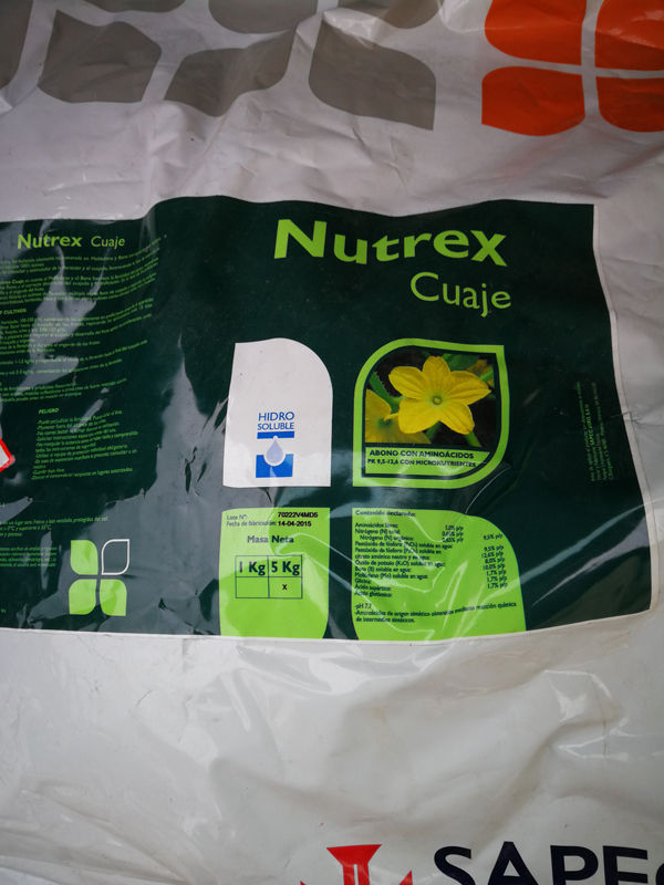

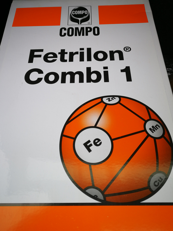

Bueno, ya tengo la última remesa...Boro + Molibdeno + Fósforo asimilable de Sapec (Nutrex Cuaje), enriquecido con L-alfa aa. ¿CURIOSO EH...?, hay que ver lo tontos que son. Ese a 13,5 €/kg. en paquetes de 5 kgs.
El Fetrilon Combi 1 con ABSOLUTAMENTE TODOS los micros a 11 €/kg. en cajas de 5 kgs. cada una, estando todos los metálicos acomplejados con EDTA, y tamaño de partícula enanísimo.
Por tanto mi composición se queda.
1.- 1,5% nitrato potásico de Yara.
2.- 250 grs. de MissylK /hl. que son micros, especialmente hierro quelatado EDDHA, húmicos y fúlvicos + aa, fósforo al 16,5% y potasio al 18%.
3.- 125 grs. / hl. de Fetrilon Combi 1 de Basf.
4.- 125 grs. / hl. de Nutrex de Sapec que es Boro, Molibdeno y fósforo asimilable enriquecidos con L-alfa aa.
4.- 375 / hl. de Aminoácidos L-enzimáticos de HYT.
Luego el cobre, y luego otras dos repeticiones hasta floración. Después, Dios dirá.
- FETRILON-COMBI-1-MOD.jpg (225.51 KiB) Visto 949 veces
- NUTREX-CUAJE-MOD.jpg (312.92 KiB) Visto 949 veces

Se me olvidaba, el Nutrex Cuaje de Sapec, para más saber:
http://www.sapecagro.es/catalogo/nutric ... id410.html
Del Fetrilon Combi 1 de BASF ya pusimos el enlace, pero bueno, ahí va:
http://www.compo-expert.es/productos/co ... mbi-1.html

El Fertrilon Combi es un buen producto para quien no se quiera complicar la vida y necesite un corrector de carencias, si.

En Panuveg Andujar los puedes encontrar.Juan2727 escribió:¿ En qué establecimientos de Jaén venden el Pepton?
