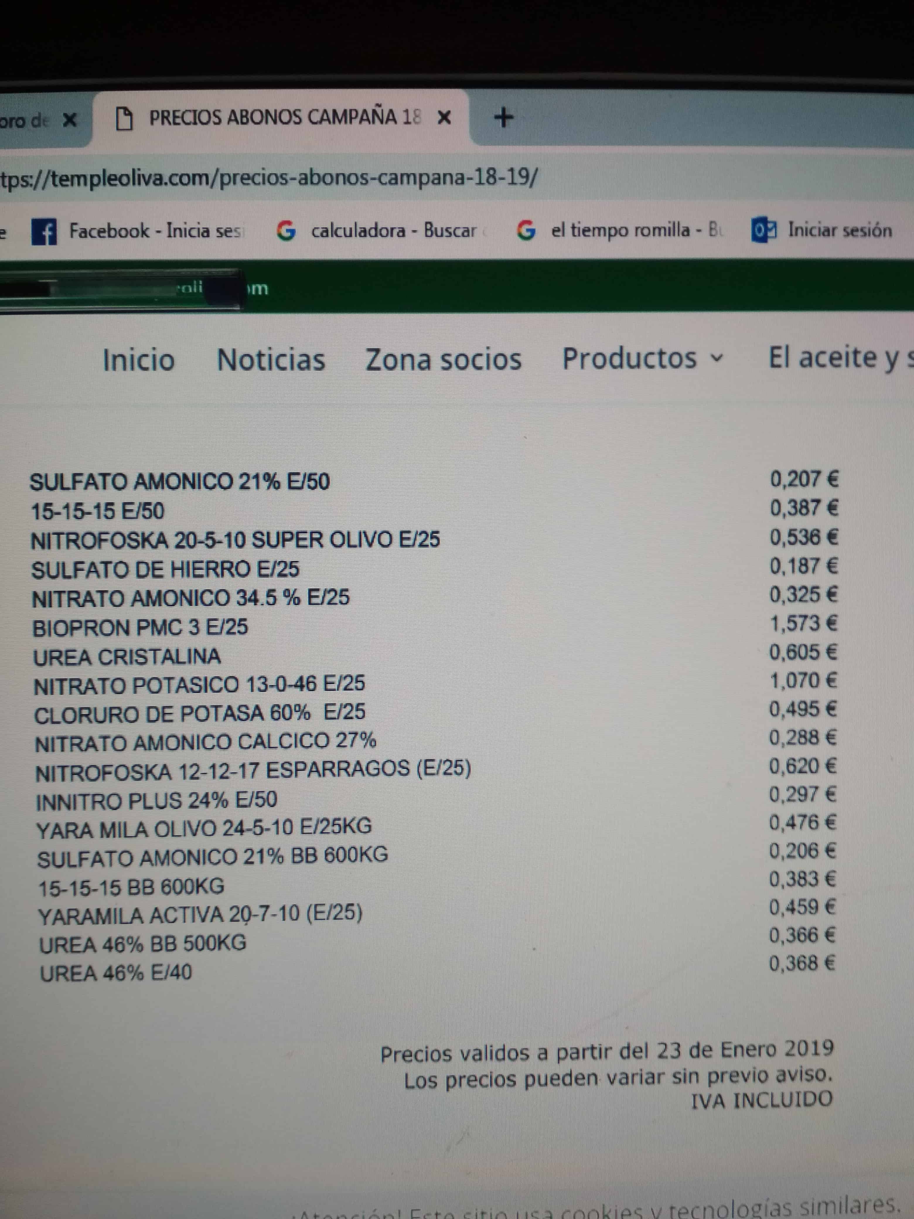

El Sulfato amónico por aquí a 0,23 iva incluido.

Sulfato amónico 21% 0,207 iva incluido

Gracias Lucio. Nitrofoska parece que está como siempre, el yaramila si lo han subido parece.

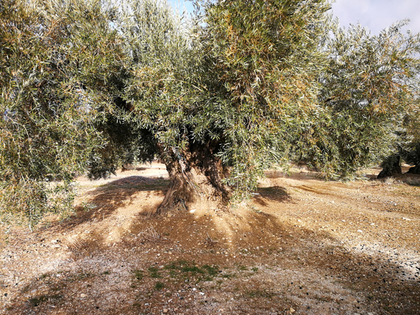

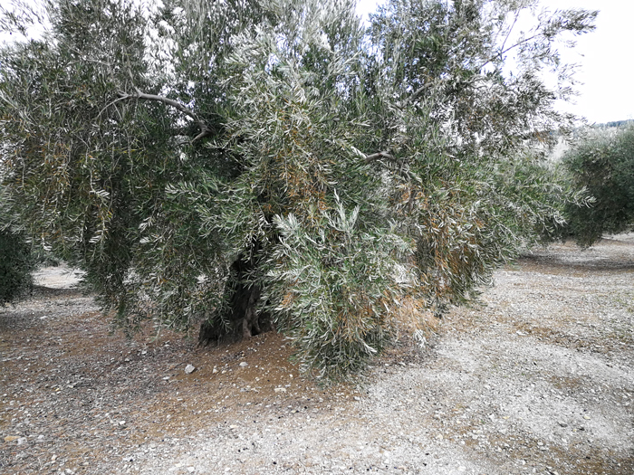

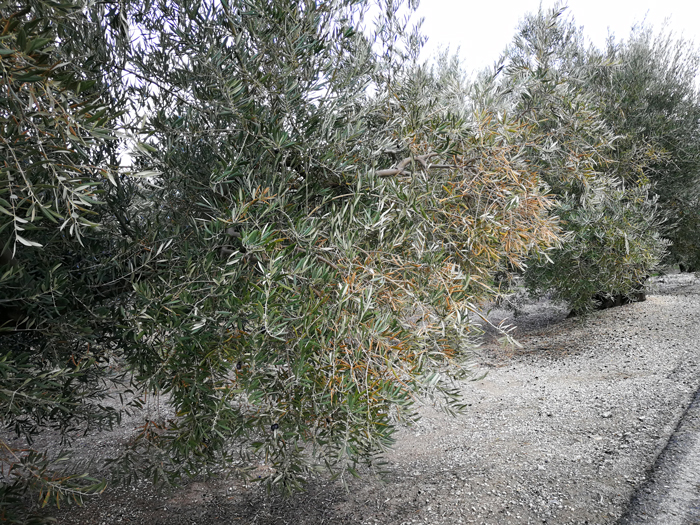

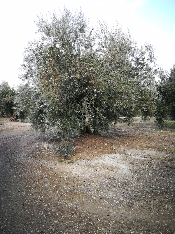

Por cierto, hoy me he dado cuenta de una cosa. Una parcela pequeña que está abonada. Todo el testero del sol con las hojas quemadas, precisamente donde está el abono, por la parte de la sombra y sin el abono casi no se le ven quemaduras.
No son quemaduras de herbicidas porque no se ve hierba, y tampoco de fuegos. Fitosanitarios en esta fecha tampoco creo, cobre no tiene. Tampoco fríos, porque los olivos de alrededor están bien y sin problemas de quemaduras foliares.
¿El abono, o algún tipo de abono puede quemar las hojas...?.
El abono se ve encima de la tierra, pero llevará unos días, no sé si antes o después de la mini lluvia de hace unas jornadas.
Tenía pocas ganas de abonar, pero después de lo visto menos.

Yo estoy preguntando por las quemaduras, si abono o no abono, tranquilo, eso es cosa mía.

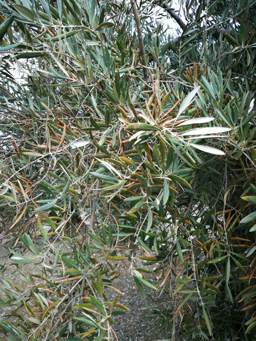

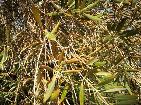

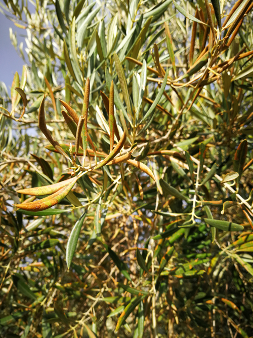

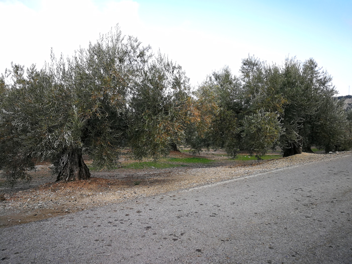

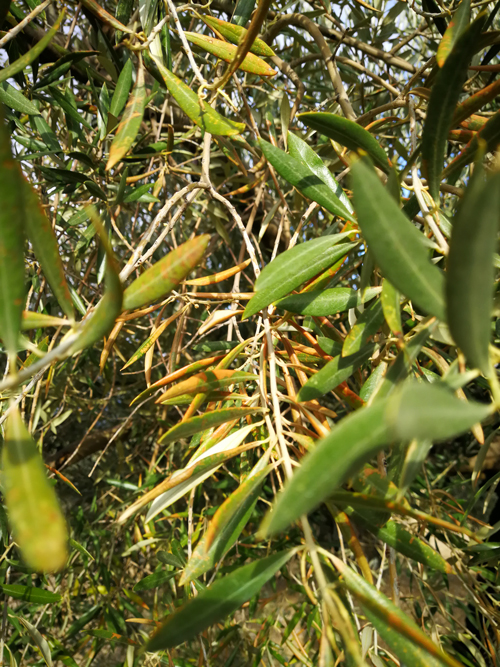

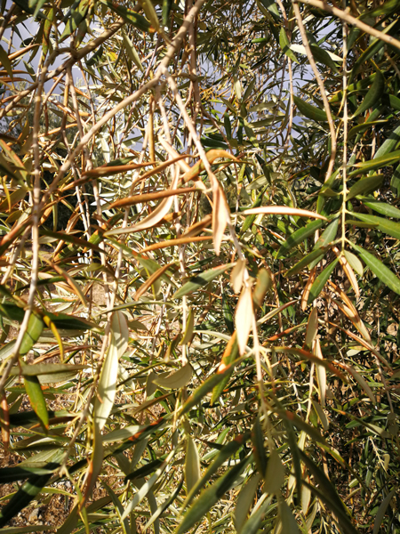

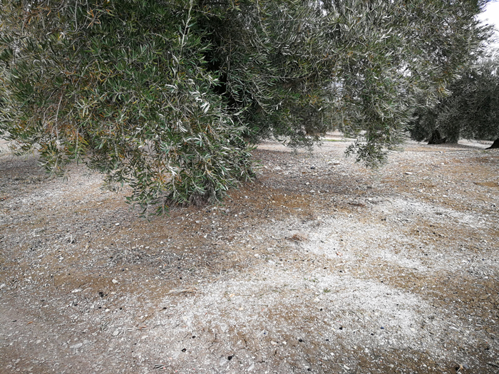

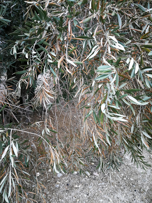

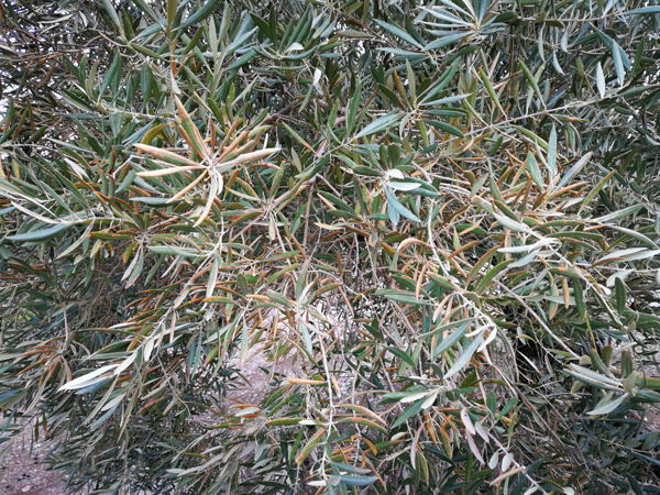

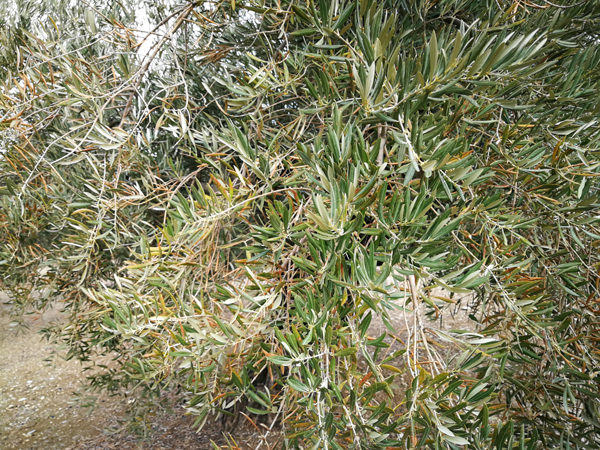

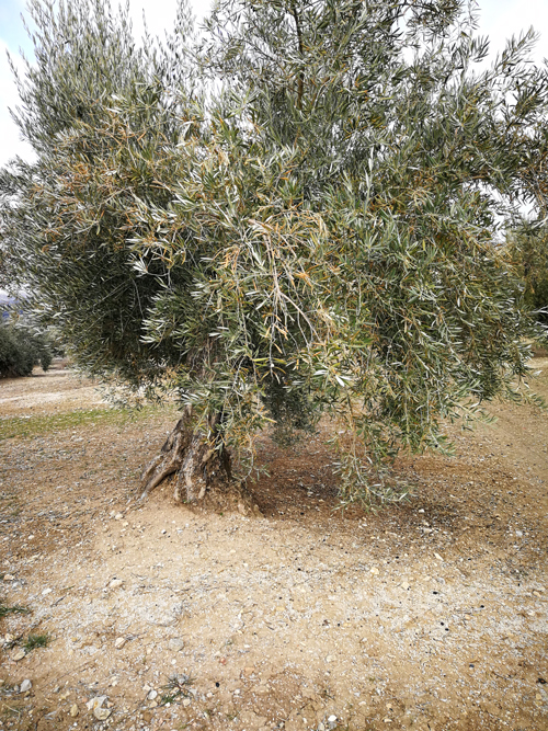

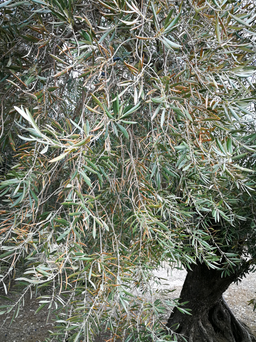

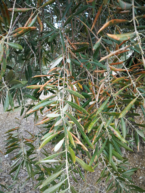

Que no s,us pase esto. Olivos quemados por el abonado. Solamente son los abonados, ningún olivo alrededor está quemado. Pero quemados, quemados.
De la serie, quise hacer un bien y la jodí. Luego no digáis que no s,us advertimos las cosas.
Seguramente haya sido la "flama" de los días de calor, porque el abono todavía está casi granulado.
Tengo muchas más fotos, pero no es plan.
Ya sabéis dos cosas: cobre si te pasas defolias, abono si te pasas quemas.

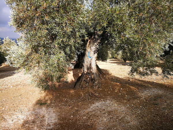

Todos los olivos de la parcela, sin excepción, todos...quemados. Únicamente los abonados, el resto de olivos por ambos lados están cojonudos.
