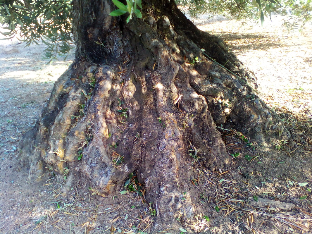

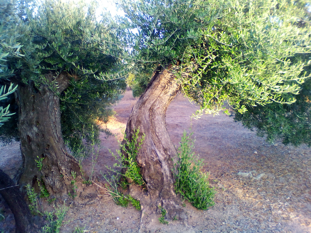

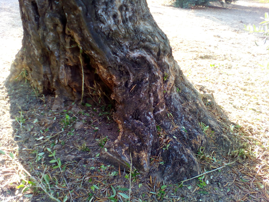

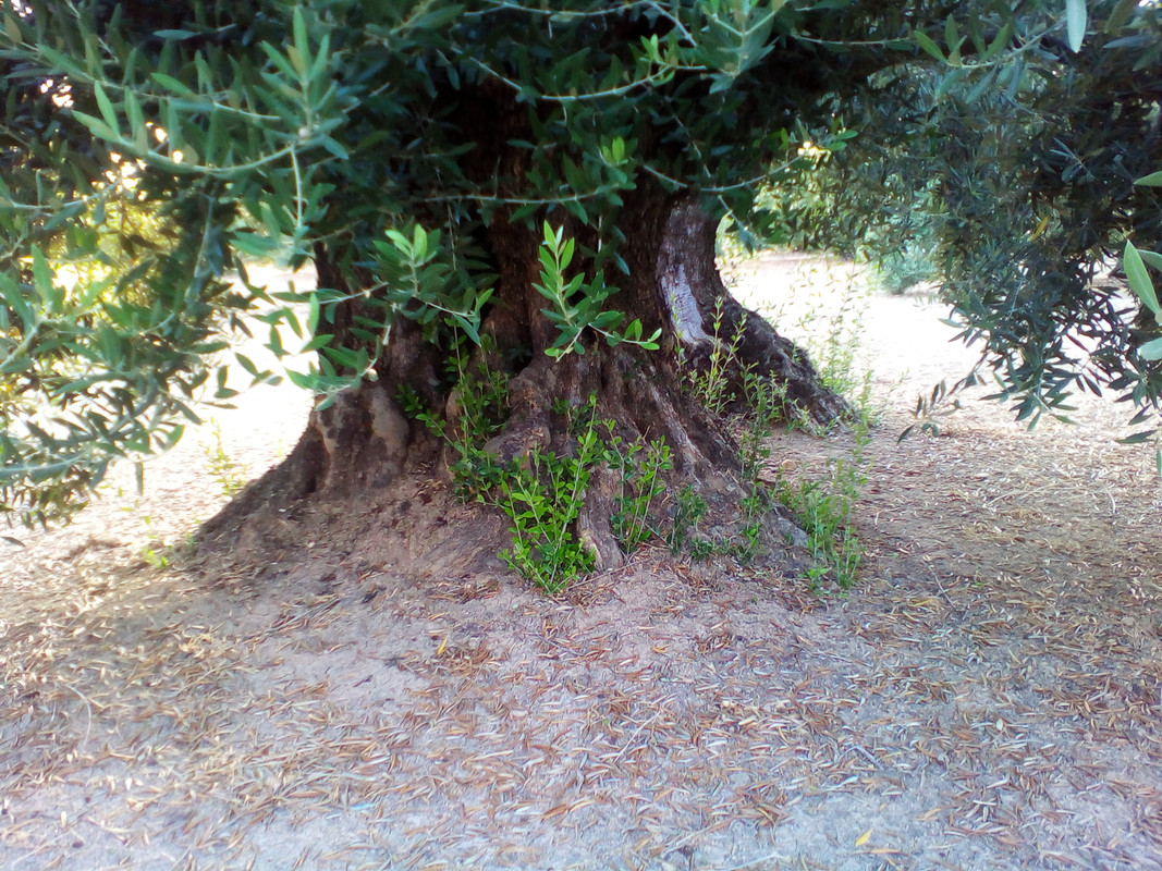

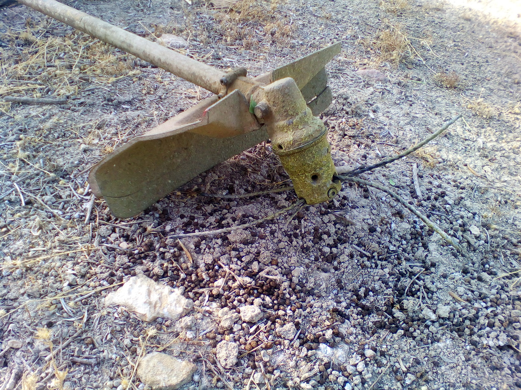

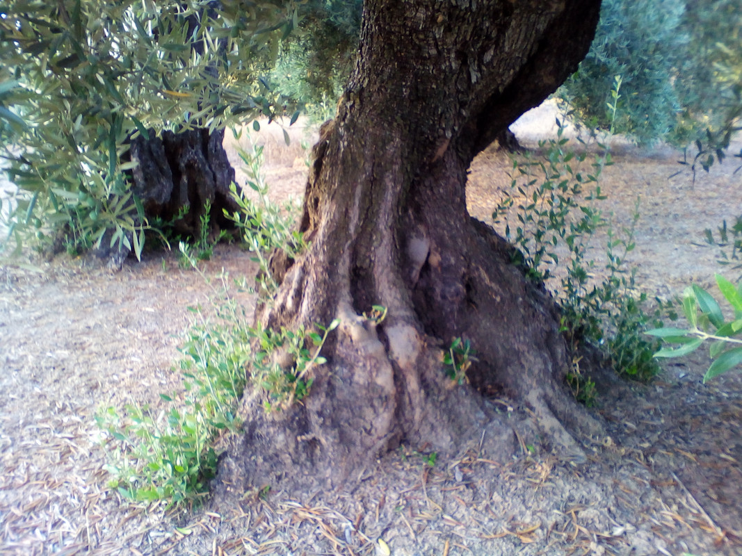

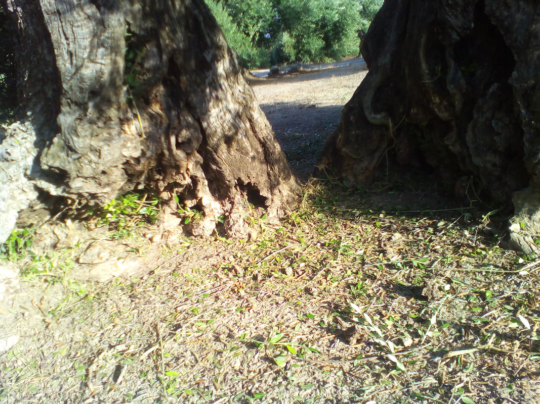

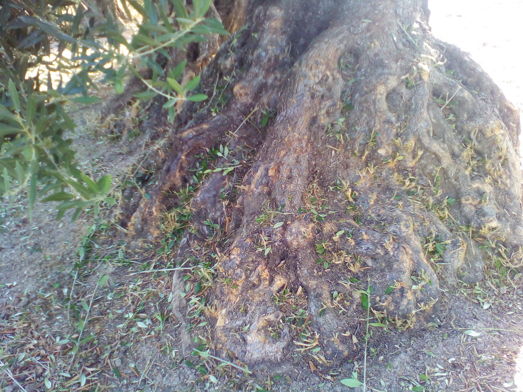

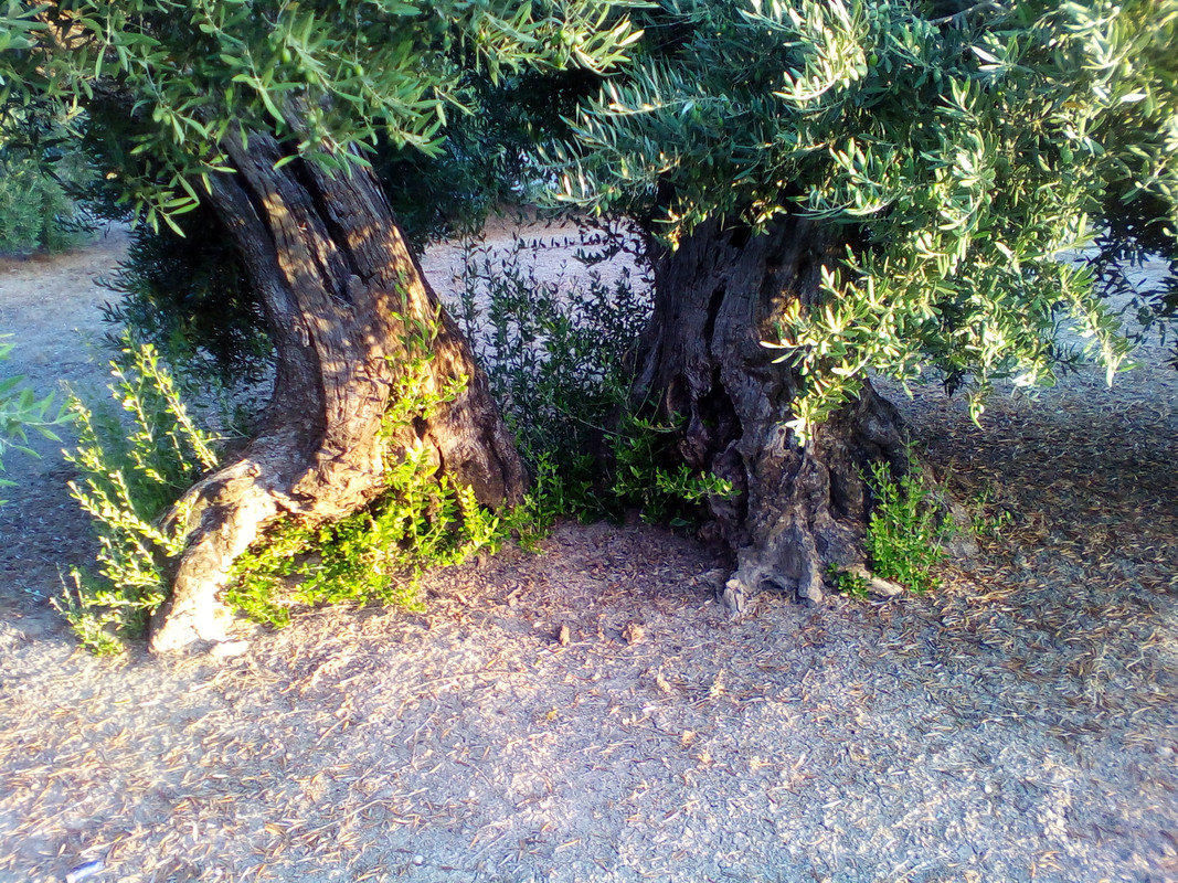

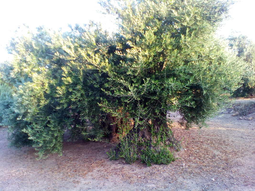

Continuando con mi comentario anterior, hoy mismo he estado realizando, el trabajo correspondiente, que se esta haciendo ahora y complemento un poco todo lo dicho en el anterior.
La primera foto, es de la maquina, con un poco de idea, por la naturaleza.
Después de mas de dos meses de la ultima visita, en plena floración.
image hosting
mandar fotos por internet
paginas de imagenes
Como se puede ver son olivos viejos, nada que ver con los olivos que ponen algunos compañeros, pero me he llevado una buena alegría.
resultado después del trabajo, no es trabajo de diez, ni para exposición, como todas las cosas se puede mejorar y seguro que dará ideas a otras personas.
image sharing
image uploader
Dejo de poner mas, prefiero estar diez horas con la maquina colgada que estar cuatro realizando el trabajo de la manera de siempre.

Pero en esas fotos los olivos tienen cuatro chupones, tardas más en pensarlo que en hacerlo

Vamos a ver, si se han leído los dos comentarios, eso corresponde a la segunda vuelta, en nada de tiempo ando todos los olivos y me lio con las cabezas.
Cuesta trabajo, como en todas las cosas, el comienzo de una practica, que no me cabe la menor duda, que se implantara.
No podemos seguir siempre haciendo lo mismo. aunque estando en el mismo saco(anlo), tarde o temprano tendremos que poner en valor, algo que nos diferencie, el producto de esos olivos viejos, con el producto de las nuevas plantaciones, tenemos que terminar por abrir los ojos, nos echan a pasar hambre.
Que epi, ni que consumo. gafas, guantes y botas reforzadas, todos los días en mi trabajo los tengo puestos y aquí sigo vivo. consumo, díselo al que no haya utilizado esta herramienta.
