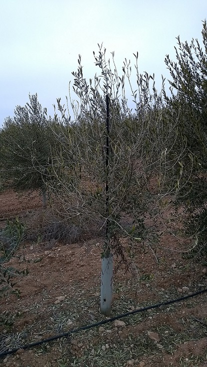

Mensaje por Frankpoz »

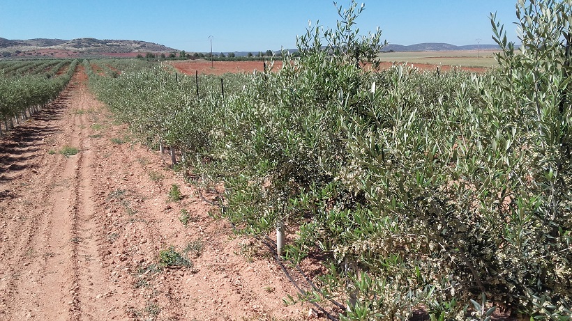

Las fotos de los efectos del frio que os comente
Candidin
Mensajes: 603
Re: Superintensivo en La Mancha
Mensaje por Candidin »
Ostras, en que zona esta eso?
Minden
Mensajes: 342
Registrado: 21 Ene 2018, 09:49
Mensaje por Minden »
Para que luego digan que la arbequina soporta bien el frío...
¿A qué temperaturas han estado, Frankpoz?
Frankpoz
Mensajes: 683

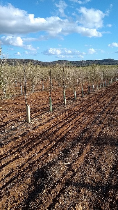

Esto es Ciudad Real. No tengo medidor de temperatura, aunque la aemet especificaba que el minimo fueron -8ºC, en esta zona que corresponde con un barranco estimo que un par de grados o tres menos pudo haber. El resto de la plantación apenas tiene indicios de frio salvo algunas puntas quemadas.

carlonso escribió:No es la variedad más resistente, eso está claro y nadie ha dicho que lo sea. Pero si llega endurecida y sin ningún tipo de carencias nutricionales, te puede aguantar sin problemas un invierno de 6-7 bajo cero.
7 bajo cero en la mancha es muy habitual, raro es el invierno que no se superan esos registros

Frankpoz escribió:Las fotos de los efectos del frio que os comente
¿Cuando cortaste abono nitrogenado? ¿Y riego?
Frankpoz
Mensajes: 683
El abono nitrogenado lo corte el 2 de junio, aunque después en julio meti Agroliq 12-6-20(25)a 20 litros/ha mas acidos húmicos.
El riego lo corte a finales de septiembre.
Como he comentado la mayor parte de la finca no presenta daños aparentes de momento, solo es esta zona de barranco, que parece ser un antiguo cauce de un arroyo que drenaba hacia una laguna volcánica desde los montes cercanos.
En verano al anochecer, se nota bastante si recorres la plantación de una punta a otra el descenso de la temperatura en esa zona, por lo que en invierno debe suceder lo mismo.

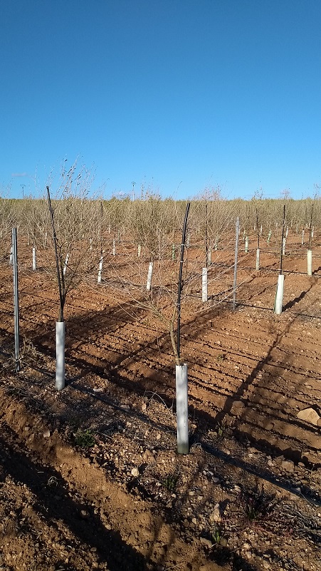

Frankpoz
Mensajes: 683

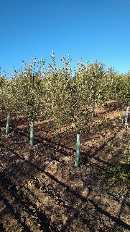

Esto es una zona con ese tipo de tierra. Tengo la otra zona o ladera del barranco (por llamarlo de algún modo porque la diferencia entre la zona alta y la baja no supera los 10 metros)que presenta una tierra mas caliza. La zona afectada es la intermedia aunque mas hacia la parte caliza.
Frankpoz
Mensajes: 683

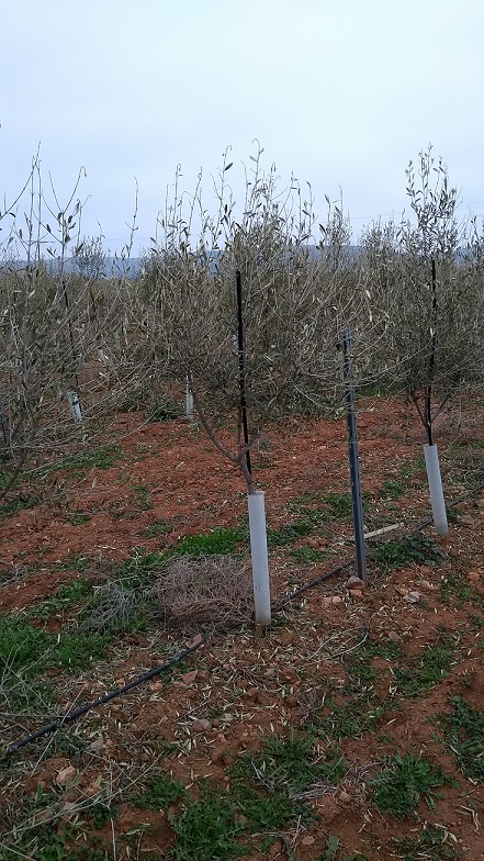

Concretamente esa zona de esta ultima foto, ahora que lo veo es la mas afectada.
Seudo
Mensajes: 1896
Mensaje por Seudo »
Tienes una vega, eso acumula mucho frio. Yo ahí en julio ya estaría cortanto totalmente el abono nitrogenado, mientras sigues con fósforo y sobre todo potasio hasta que cortes riego. Y en cuanto pase la cosechadora el primer cobre, ahora que te van a entrar en producción.
Frankpoz
Mensajes: 683
Fosforo es lo que no le he continuado metiendo, metí al principio y luego pues el poco que lleva ese abono, potasio le he estado metiendo hasta primeros de septiembre, en el riego y algo en los pases foliares. Este año voy a cortar el riego un poco antes y le meteré mas potasio.
Cobre, le he metido un tratamiento en septiembre con cobre rojo y otro mas cargado tras la recolección. En enero aplique otro de cobro azul 75% porque comencé a ver algunas olivas que comenzaban a defoliarse.
Gracias por la información. A ver si logro sacar adelante ese tramo (hay algunos ejemplares entre medias que no presentan ningún síntoma) y si no pues tendre que pensar alguna solución un poco mas drástica.
Frankpoz
Mensajes: 683

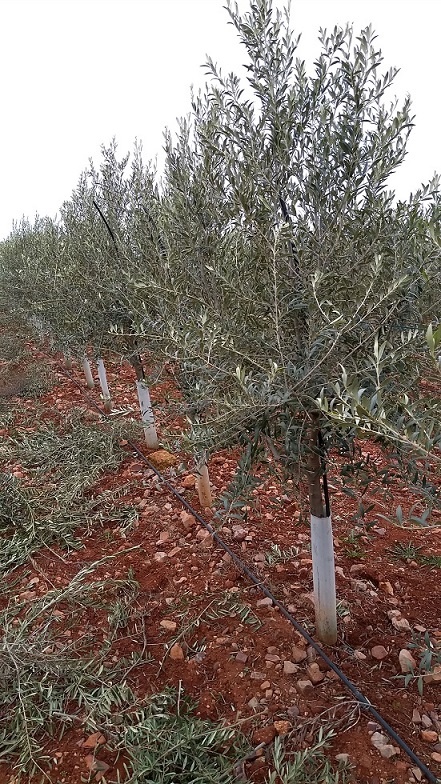

Los resultados a la entrada de la primavera son los que esperaba o un poco peores. Les daré otra oportunidad pero esta parte la tengo casi sentenciada.

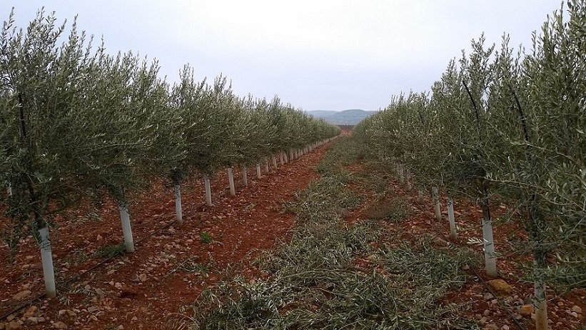

Frankpoz
Mensajes: 683

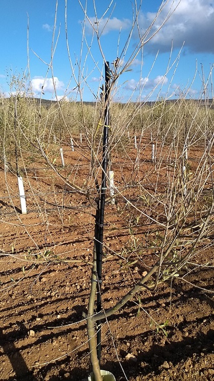

Unos metros, apenas 50 de distancia y como si no hubiese pasado nada.

Frankpoz escribió:Unos metros, apenas 50 de distancia y como si no hubiese pasado nada.
se pueden emplear productos químicos, a base dealfa-tocoferoles (un tipo de antioxidante natural relacionado conla vitamina E) que previenen la congelación del citoplasma celulary de otras sustancias crioprotectoras -aumentan el descensocrioscópico o disminución de la temperatura de congelación delagua pura- que actúan como anticongelantes dentro de la célula yevitan o reducen los daños por helada, explica Marín.
Para que sean efectivos, se deben aplicar en los frutales entre24 y 48 horas antes de la helada y el efecto se prolonga hasta unasemana. Así, señala que es un método que se ha probado y esefectivo en heladas de uno o dos bajo cero, pero que no estácontrastado a temperaturas más bajas, puesto que a partir de lostres y cuatro bajo cero «el daño es irreparable». Se trata deuna técnica muy económica; cuesta unos 120 euros porhectárea.
Hola esto es para frutales pero te puede servir.prueba a echarlo antes de la semana que hiele, en esos arboles, deja alguna fila de testigo
Quizas necesitaran mas pasadas, 1 al dia durante varios dias para crear una capa mas gruesa.
Pero me temo que esa zona se helara cada año de hielos, sea la plantacion nueva o vieja, osea siempre.
A las malas donde esos arboles muertos pon almendro en superintensivo. Cuando pase la vendimiadora que se abra,por si queda alguna almendra que no caiga. Pon un croquis en la Pac y ya, todo legal.
Luego mandas un peon con telones a que te lo coja, o vas tú.
