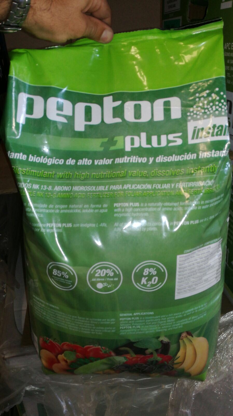

PEPTON Plus, APC Europe
AMINOÁCIDOS 20%. Mgr
AMINOÁCIDOS 20%. Mgr » Composición: aminoácidos libres 20% (presentados en forma levógira, totalmente asimilables por las plantas); materia orgánica total 75%; N total 13% (N orgánico 12%, N amoniacal 1%, N nítrico 0,4%); fósforo 0,3%; potasio 8%; hierro hémico 3.000 ppm. Entre los aminoácidos libres destaca el contenido en leucina 10,99%; ácido aspártico 9,93%; ácido glutámico 7,25% y alanina 6,90%. Bioestimulante natural en forma de microgránulos totalmente solubles procedente de la hidrólisis enzimática de proteínas animales. Posee un alto contenido en aminoácidos libres, nitrógeno y materia orgánica, especialmente indicado para su aplicación en las fases de crecimiento, floración y cuajado del fruto, así como en las situaciones de estrés debidas a condiciones climáticas adversas, en el trasplante, desarrollo, floración, cuaje, etc.
Lo sabe todo,absolutamente todo.Figúrense lo tonto que será.(Miguel de Unamuno)
Re: Abono olivar
Al final lo fundamental es el número de aa libres, su proporción y la forma "L". Porque el potasio, fósforo y etc. lo estás pagando a precio de aa.

Lopmar escribió:Pues el pepton materia orgánica 80 y son de calidad
Como se puede comprobar los aminoacidos libres superan el 15%, mal dato para la calidad
Y sobre todo el ph alto es un indicador de mala calidad en un producto de estas caracteristicas. Debe estar entre 5-7 como mucho
Pero lo que nadie dice de estos productos es algo muy importante, la cantidad de aa de cadenas distintas que contiene, que es mas importante incluso que el aminograma. Esas cadenas son las que proporcionan asimilacion de calidad porque se adaptan como un guante a las necesidades de la planta
Lopmar
Mensajes: 1343
Re: Abono olivar
Mensaje por Lopmar »
Con lo que as dicho no entiendo bien si te refieres a que son buenos o malos no lo entendí bien pero que están probados y en riego pega eso un subidón que parece que as drogado el olivo jajaj

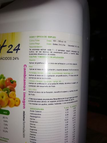

Lopmar
Mensajes: 1343
Re: Abono olivar
Y por 7e el kilo y el isabion sale más caro y folamina 10e no tiene ni punto de comparación relación calidad precio ahora también los ahí mejores por 20e y normales por 4 o 5 ya todo depende al agua por cada 1000l metes 1k de pepton y se pone el agua roja como la sangre y si de los normales metes 1l pues el agua sale sucia solo eso
Lopmar
Mensajes: 1343
Re: Abono olivar
Yo aplike foliar y a una dosis ridículas casi pa gastar lo que me quedo y el cobre asta que no llovió bien nobse veía lo tenía tapado y eso es señal de que con lo poco que heche mojar moja y bien ese efecto no lo e visto yo ni con la folamina de hechar 10l a los 2000l
