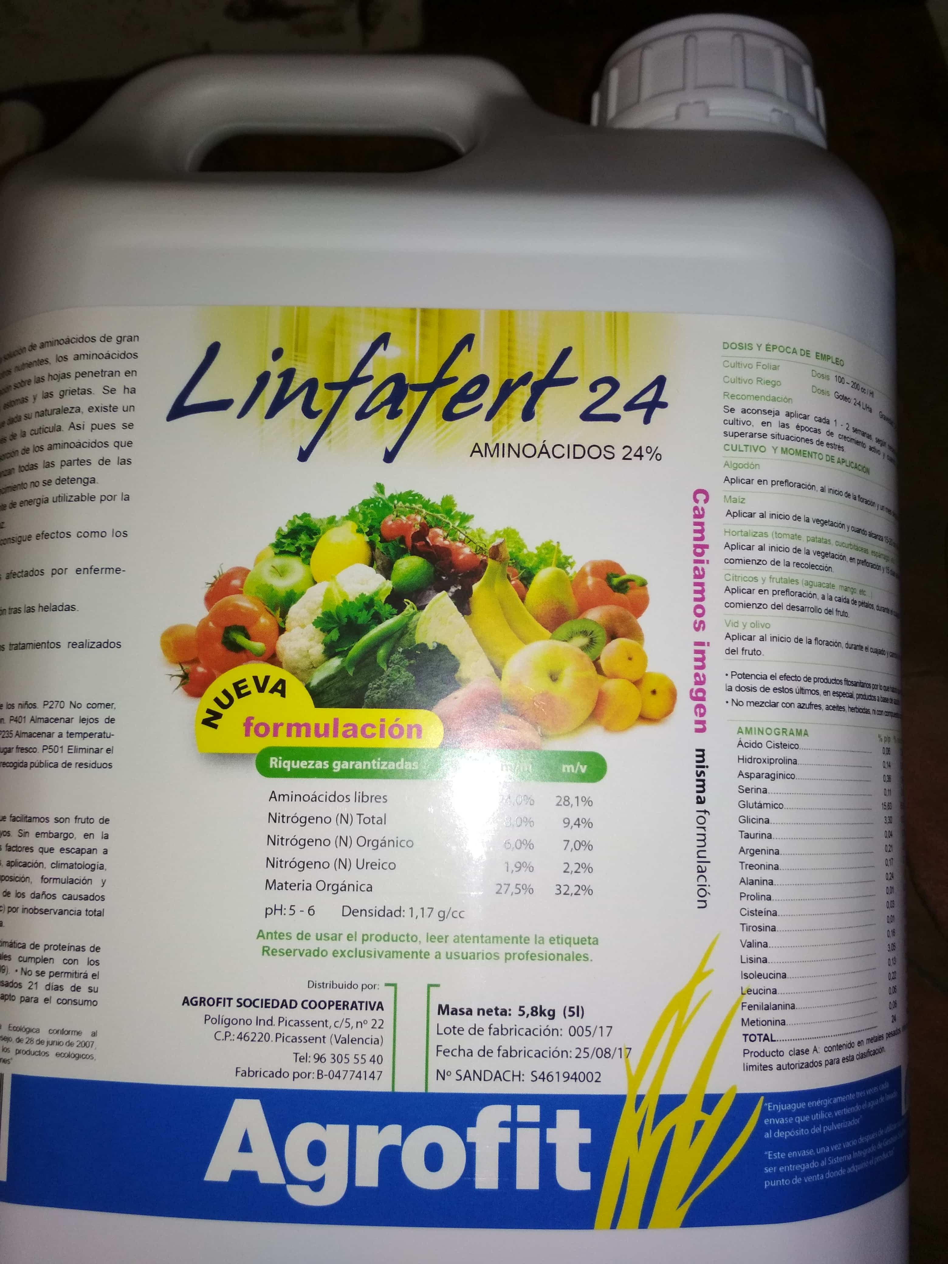

¿Qué te parece estos aminoácidos:
Composición:
Aminoácidos totales 40 % p/p
Aminoácidos libres 24 % p/p
Nitrógeno total 10 % p/p
P2O5 total 4 % p/p
K2O total 6 % p/p
Materia orgánica (sms) 25 % p/p
pH 2-4
Re: Abono olivar
No está mal...¿pero en qué forma son los aminoácidos (hidrólisis, enzimáticos, de síntesis..., y especialmente de qué tipo "R" o "L"...?.
¿Y el aminograma lo sabes...?.
Yo no compro ya ni un aminoácido, que no sea al menos enzimático en forma "L", y que los fabricantes no publiquen el aminograma, porque puede tener 50% de aminoácidos libres en forma "R", y no valen para nada. Los únicos que asimila la planta son en forma "L".

La folamina a su dosis no se nota mucho...con respecto a otros aminoácidos buenos. Quizás ponga el olivo con más brillo porque es más melosa. pero ni por método de fabricación, ni por aminograma, tiene más nutrientes que otra marca buena: son 24% aminoácidos libres.
Partiendo de esa premisa, yo no la he utilizado este año porque me parece una burrada el precio lorealista que tiene para lo que hace.
Yo este año como sabéis, he comprado aminoácidos al 24%, enzimáticos, en forma "L", y con declaración del aminograma a menos de 50€ los 20 lts. Los he probado ya, y son buenos.
El terrasorb es enzimático, pero cuesta bastante más, y tiene bastantes menos aminoácidos. De hecho el complex, tiene 20% y creo que cuesta entre 7 euros el litro. De 7 u 8 euros a 2,5 que me han costado a mí...hay diferencia, pero claro, muchos de vosotros estáis limitados a los productos que SUS FÍAN en las cooperativas, y no podéis comprar en la calle. El terrasorb normal son 9% de aminoácidos libres, aunque cuesta sobre 5€ el litro,...o más.
Los que se notan una barbaridad son los de síntesis a su dosis. Y la conjunción de síntesis, enzimáticos L y folamina era un ¡flash!. Pero claro, si el aceite está caro, se justifica todo, pero a los precios que podemos imaginar, hay que utilizar la sesera, tener cartera, y no depender de los fitos que s,us fían en las cooperativas avalando con la cosecha.

El año pasado compré los mismos al 12% a 1´5€ litro.
Este año a 3´20€ litro.
No puedo hablar mal de ellos.
