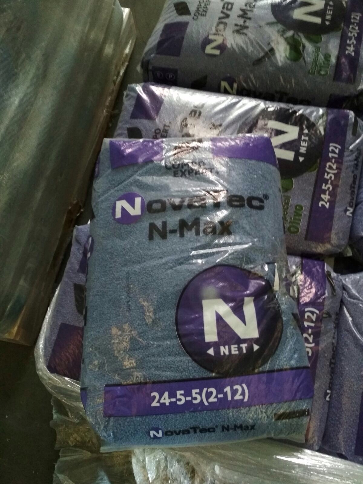

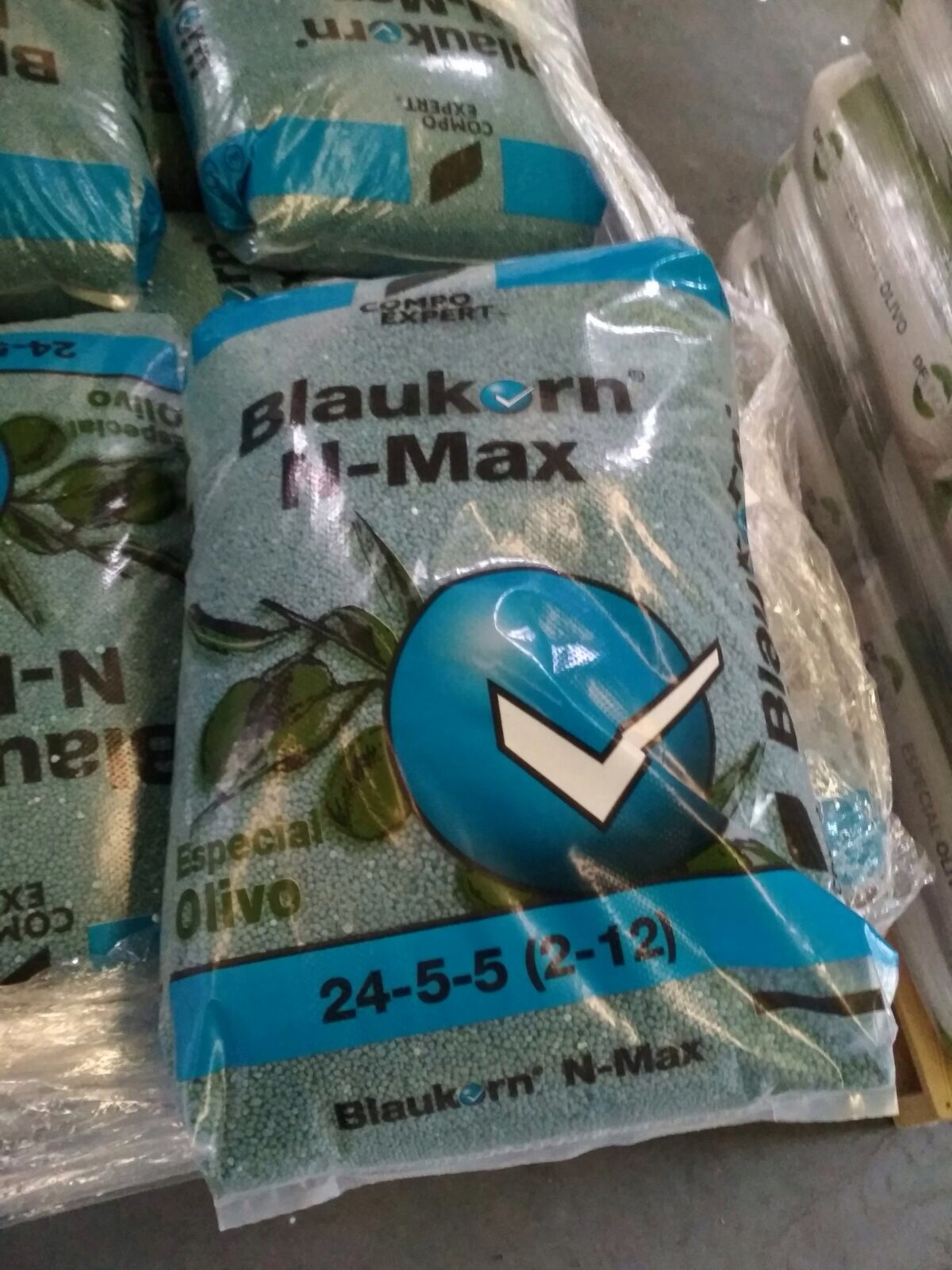

Re: Abono olivar
El compo blaukorn nmax olivo está fenomenal, lleva de todo:
24% Nitrógeno nítrico (11%), amoniacal (13%).
5% Fósforo.
5% óxido de potasio.
2% Magnesio.
12% Trióxido de azufre.
0,02% Boro.
0,06% Hierro.
0,01% Zinc.
Sin cloruros.
Lo único que mosquea es la dosis recomendada, de 250 a 1000 kgs/ha. En una hectárea de tradicionales zen, a 80 olivos, si vamos a dosis máxima salen 12,5 kgs. por olivo.

Re: Abono olivar
Lucio 350 creo que eres de Granada. He estado mirando abono para ir preparándolo y este tiene buena pinta 24-6-12 es perlado y hueco el grano para que se diluya lo más rápido posible con menos humedad y me dieron precio de 0,42€/ kg con iva incluido en sacos y en sacas o a granel un poquito más barato. Creo que es de nitrofosca en el almacén que hay en frente de la puleva.
