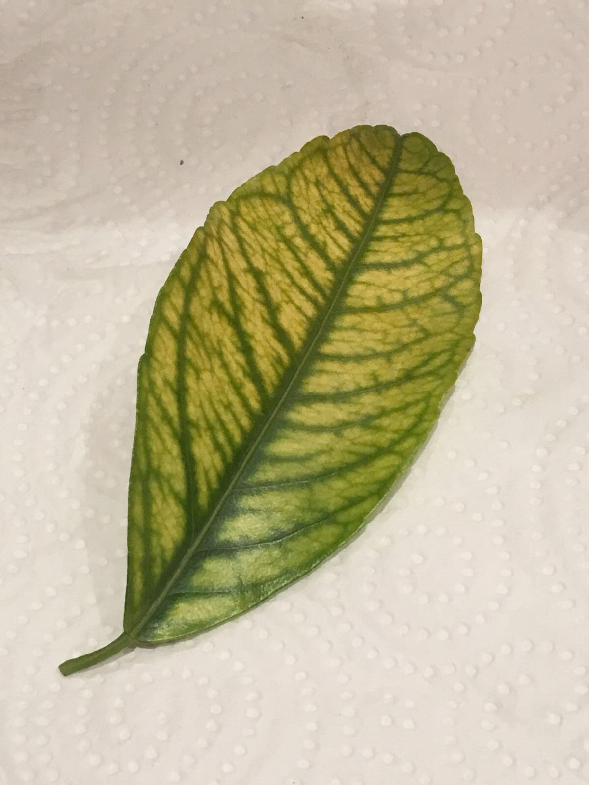

Hola. Desde hace unos meses notó que aproximadamente un 20% de las hojas de mi plantación de clemenules muestran algo extraño por mi. He subido una foto de una hoja para que la podáis ver y a ver si me podéis ayudar. Yo creo que debe ser algún tipo de carencia en los árboles, pero me gustaría hilar fino y darles únicamente lo que necesiten. Gracias por vuestra ayuda.
¿Carencias en mis árboles nuleros?

Yo creo que hay carencia de hierro, de manganeso y de zinc. Las clorosis están mezcladas. Yo tiro quelatos eddha de los tres elementos con un solo producto: Vanguard, de Isagro. zSaco de 5 kg., 52 €. Lo tiro justo antes de la flor y en julio y en septiembre.
