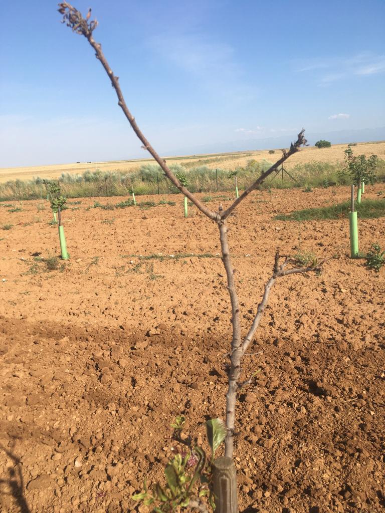

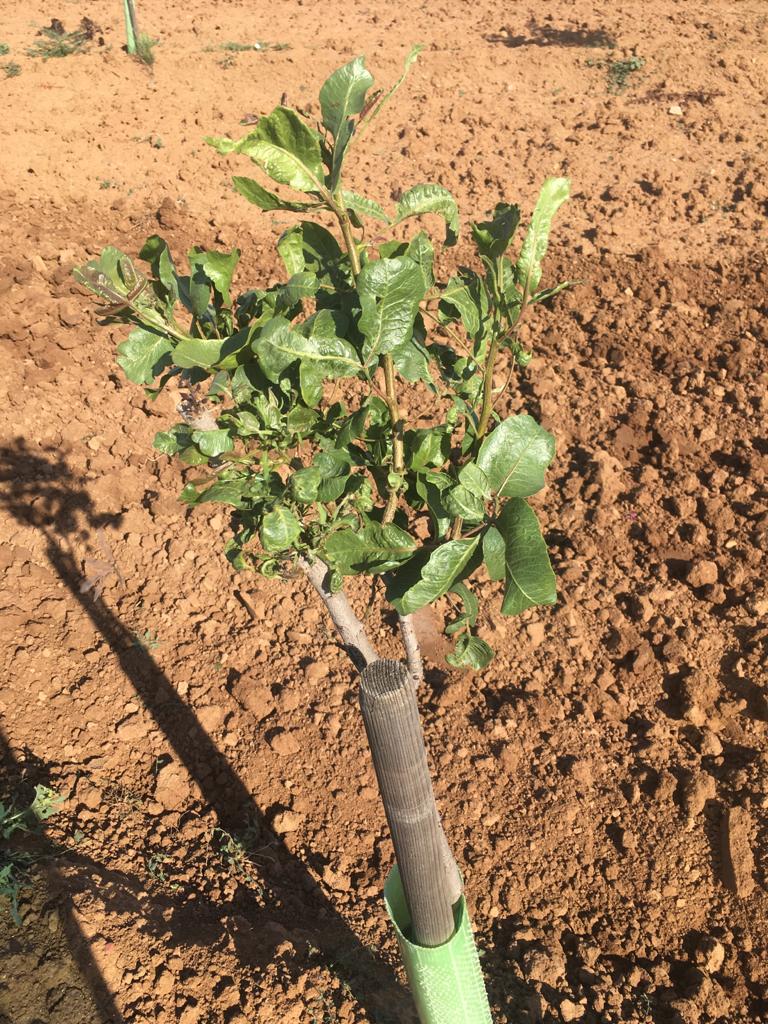

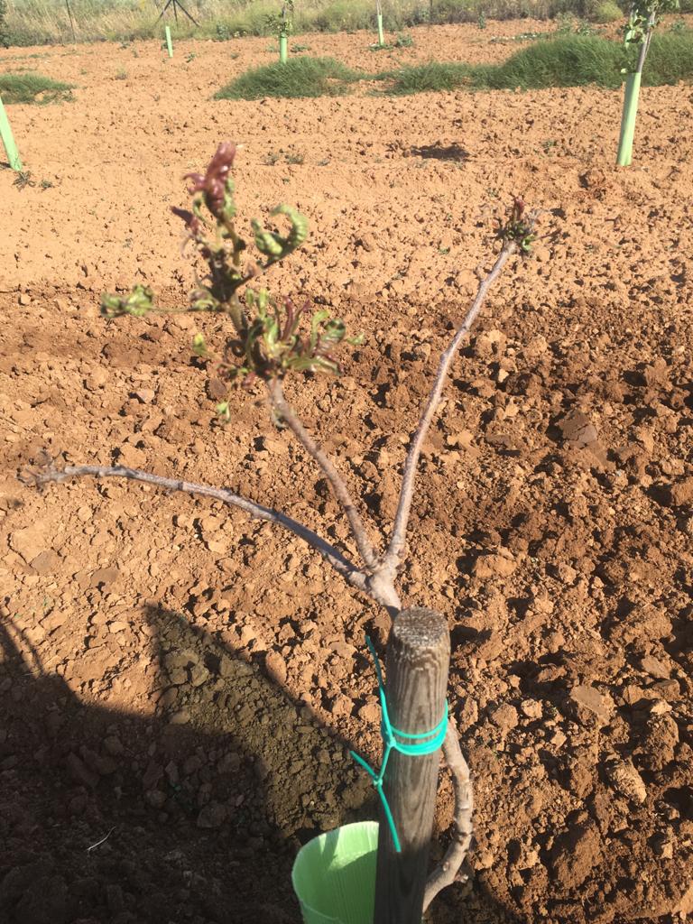

Hola buenas, abro este tema para ver si alguien sabe lo que pasa, tengo una plantación de pistacho y llevo dos años seguidos que los árboles me brotan y los brotes mueren y vuelven a brotar y morir hasta que al final brotan con las ojas arrugadas. He analizado los árboles y la tierra y todo esta bien pero los árboles siguen igual, los que se quedaron más pequeños y no han salido del protector están perfectos. También me gustaría saber que tratamiento preventivo podría hacerlos, ya sabéis, otoño primera y verano porque otros frutales que tengo si no los trato se ponen a morir y al tratarlos mejoran muchísimo, el problema es que no se como tratar al pistacho.

Es planta injertada, UCB1/KERMAN, en un pueblo entre Talavera de la Reina y Oropesa, los análisis han salido bien menos el de la tierra que estaría un poco bajo en abono

No se ven mal del todo para tener 2 años incluso ya tiene flor uno. Este año es algo raro en cuanto a lluvias en muchos sitios, a ver si va a ir la cosa por ahi.

Haz un análisis foliar de nutrientes. Pero lo que tienen es una carencia muy grande de boro. Pero haz el análisis y sal de dudas

Era carencia muy grande de boro
