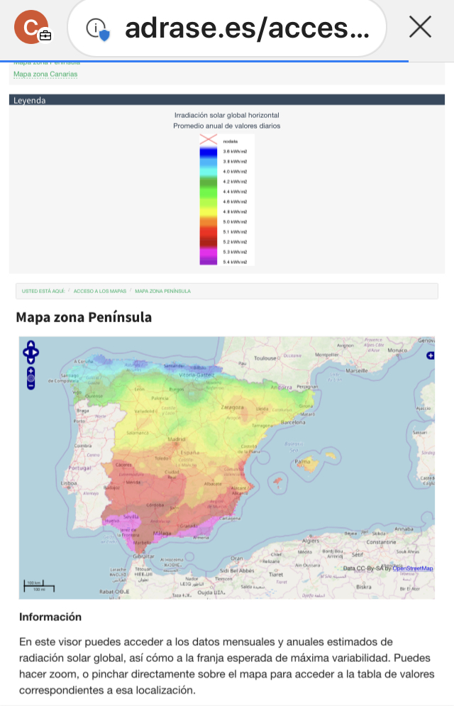

Re: Primera plantacion de pistacho
- EF57A8F5-A6E9-4CEC-8965-C387684431CD.jpeg (351.45 KiB) Visto 1438 veces
