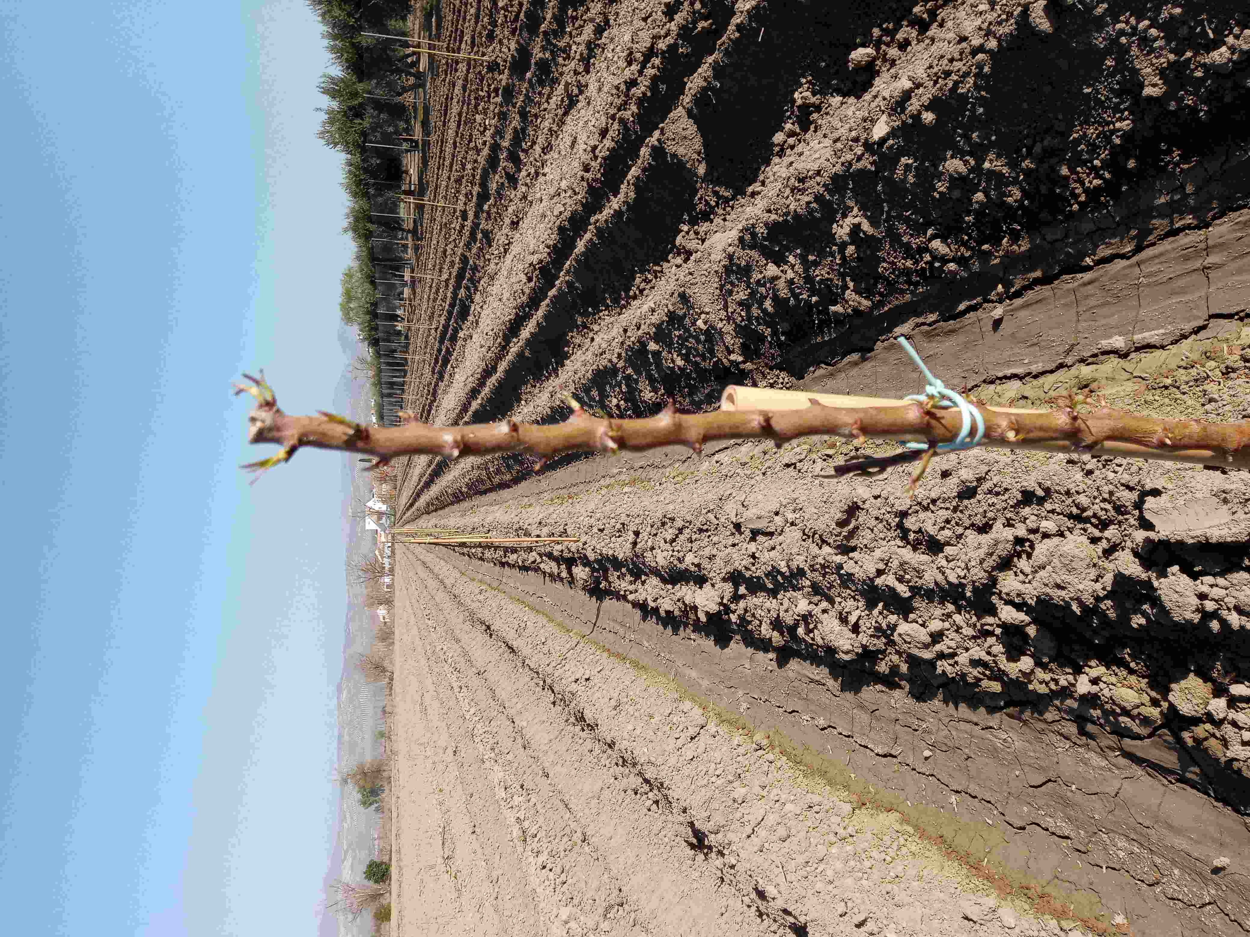

Hoy les he dado una vuelta a los almendros y están igual que el día que los puse¡¡
El mismo día los puso un amigo de Malaga y este los tiene todos brotados.
Sí los rasgas un poco se ve que están verdes pero las yemas siguen sin moverse.

Ya están empezando a brotar.¡¡¡
Los puse el día de Reyes, Penta en G X N
Aquí en Graná.
