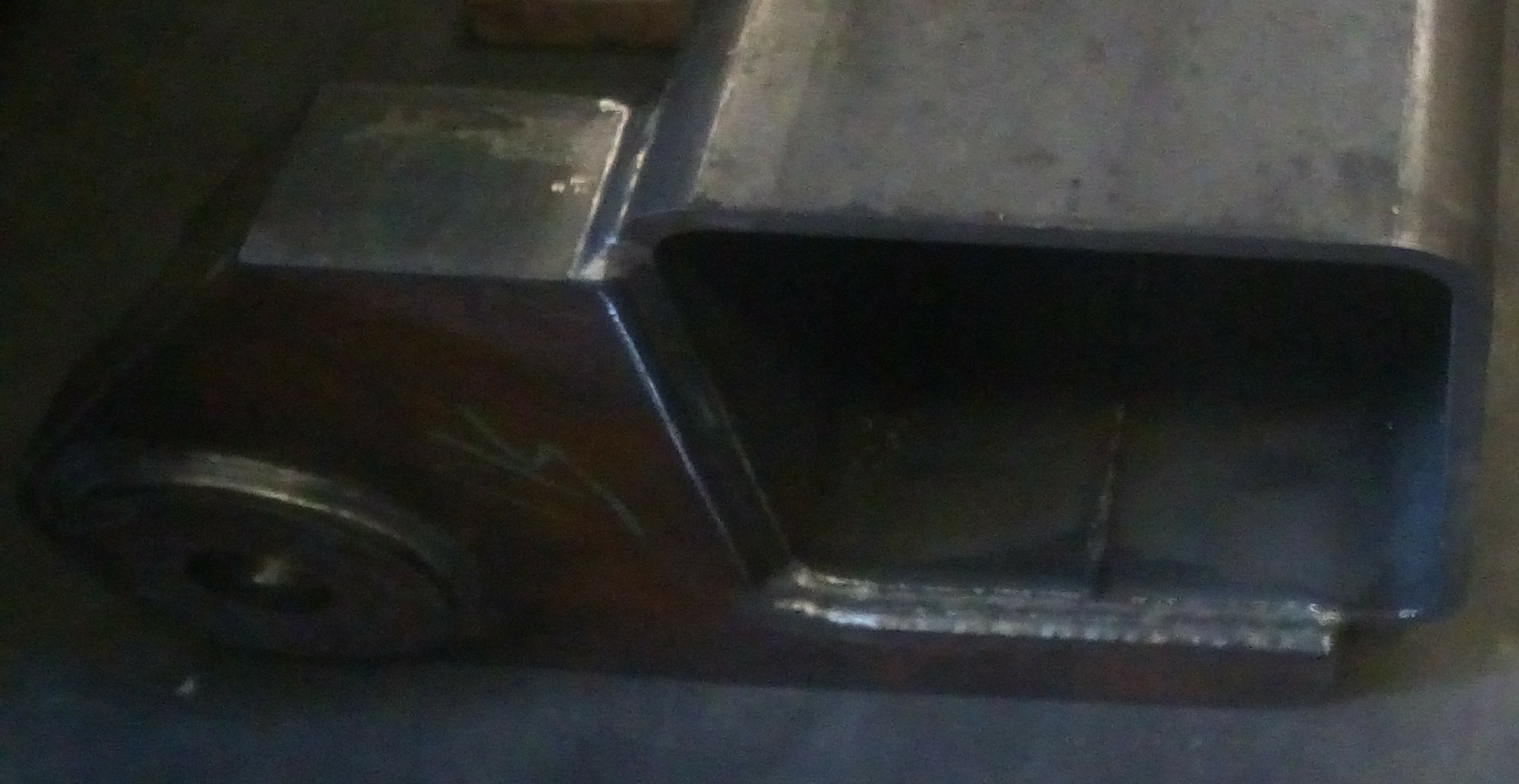

eso es un chasis de tiro tripuntal independiente que estoy fabricando par enchufar con 2 pelotas ,es un cacharro bueno que admitirá multitud de funciones y ajustes para trabajar con 2 chismes a la vez al tener o no tener tripuntal delantero .este bastidor me dejara poner un cultivador cuchillas topos pajaritos etc a una hondura y detrás me dejara llevar una sembradora tradicional a su altura .
Re: Fotos en SD
Con esto pretendo hacer la mitad de vueltas y no invertir un céntimo en apeos más grandes ajustando a la potencia del tractor . pudiendo pasar un cultivador al maíz y una Cuba elevada detrás , no tardando veréis como no soy el único que lo fabrique .

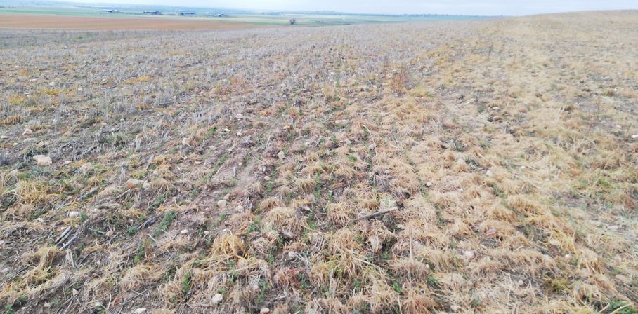

alguna foto de hace 25 dias de cómo va la veza... que la sembré en condiciones casi milagrosas habida cuenta de que el rastrojo estaba tan alto qeu había incluso alguna cebada espigada como puede verse con detalle en alguna foto.
Última edición por vertisol el 14 Abr 2020, 21:47, editado 2 veces en total.

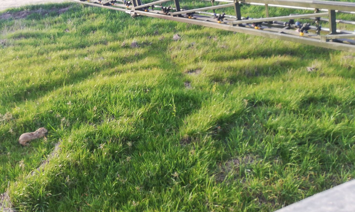

incluso con fauna incluida

no había leido esto... no veo la foto del aparato con chasis 300x300x14 mm :-O
