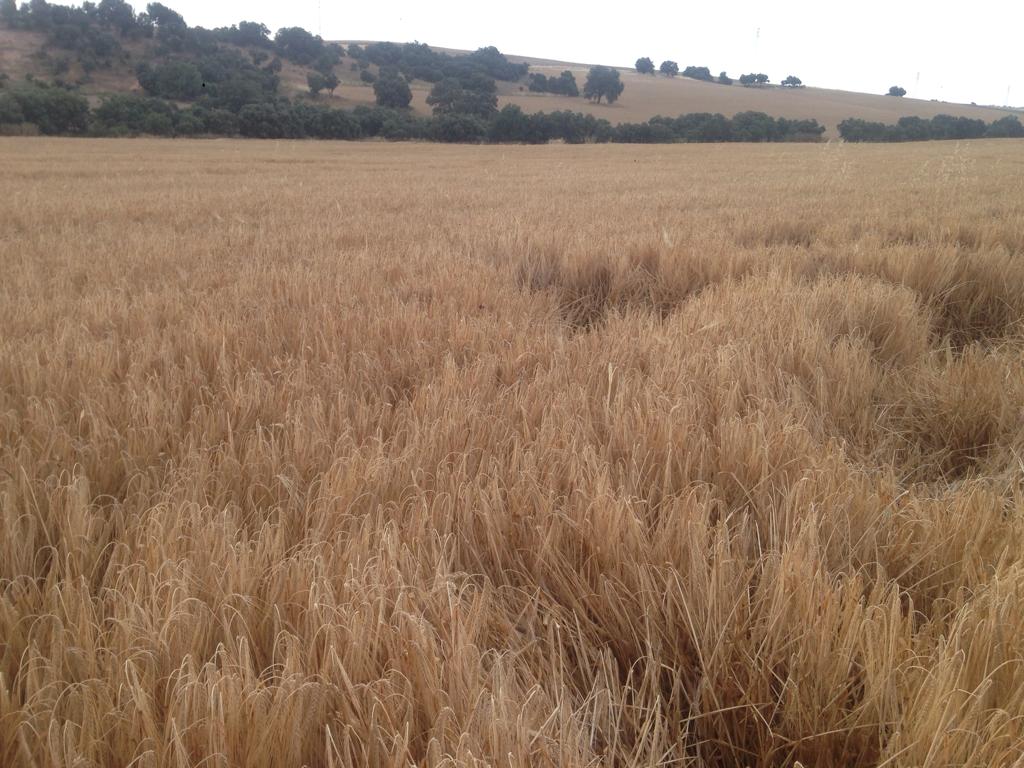

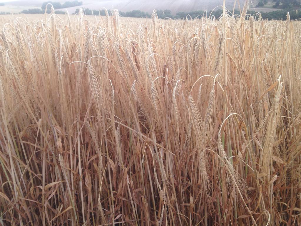

Dg818
Mensajes: 1182
Re: Fotos en SD
Mensaje por Dg818 »
Cebada Encarna 5500 kg
Rendimiento muy alto para la media de mi zona
