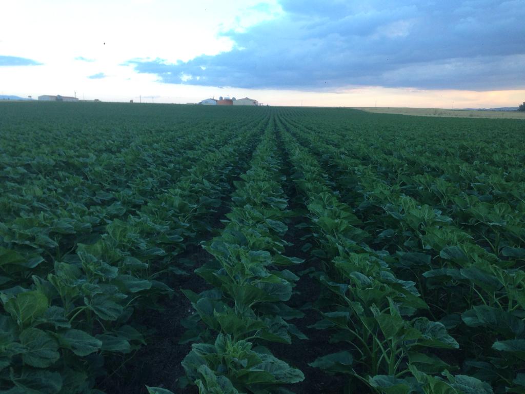

- Girasol 2018

Re: Fotos en SD
- 21474c01-8349-4464-884c-bedeecdc95f8.jpg (103 KiB) Visto 1101 veces
- 38de42c8-3a82-49af-9bcc-d99f26cc045a.jpg (98.05 KiB) Visto 1101 veces
- Mi vecino de tradicional que acababa de sembrar ya que la primavera lluviosa se lo puso difícil a los aradores
- aea92a57-73fd-4320-870a-e33c9523384d.jpg (94.51 KiB) Visto 1101 veces

eso es muy raro porque este año nacieron perfectas las de tradicional, algo mal ha hecho tu vecino que no ha sido arar
Re: Fotos en SD
Si es muy muy raro la verdad. Para que nacieran al final tuvo que usar el apero que más de moda se ha puesto en la comarca en los últimos años entre los agricultores que siembran girasol y hacen las labores " de toda la vida ".3141592 escribió:eso es muy raro porque este año nacieron perfectas las de tradicional, algo mal ha hecho tu vecino que no ha sido arar
Curioso, un " yerro " más en la nave para intentar solucionar ( que no siempre lo consigue ) los problemas que causa el uso de otros " yerros ".

podría poner fotos de parcelas colindantes una de sd y otra con chisel y se vería claramente cómo la de SD nace mejor y lleva la delantera hasta llegar mitad de julio.. en donde claramente se va secando más rápidamente y al final las tortas se quedan más pequeñas...pero dirías que no tengo ni idea de hacer sd como supongo que le pasa al de la AVAC y al 90% de los agricultores ...
ya comentamos en su dia que esos cuadros son muy tramposos...pone sólo a uno gastos de insecticida y abono....
Quiero decir que esas fotos qeu has puesto demuestran que el girasol en sd es una gran opción, pero no es la norma. Es evidente que tu vecino no eligió la fecha de siembra adecuada y que le cayeron las tormentas en el peor momento y es evidente que la nascencia en SD es muy superior, entonces habrá qeu analizar porque la inmensa mayoría de girasol secano se pone en laboreo. Si a tu vecino le ocurriera eso dos años o tres estoy seguro que incluso él, sembraría las pipas en sd. o no las sembraría.
