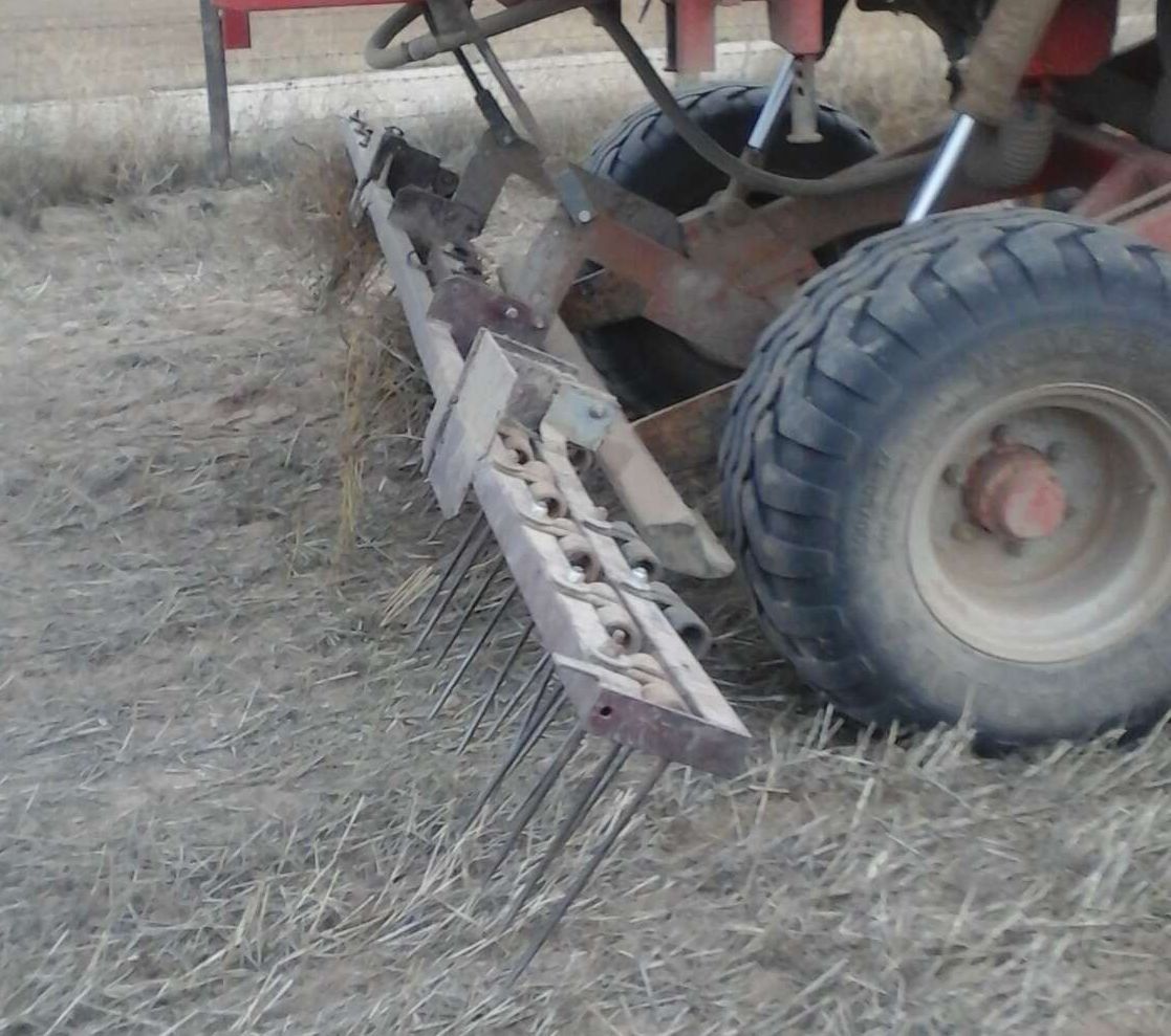

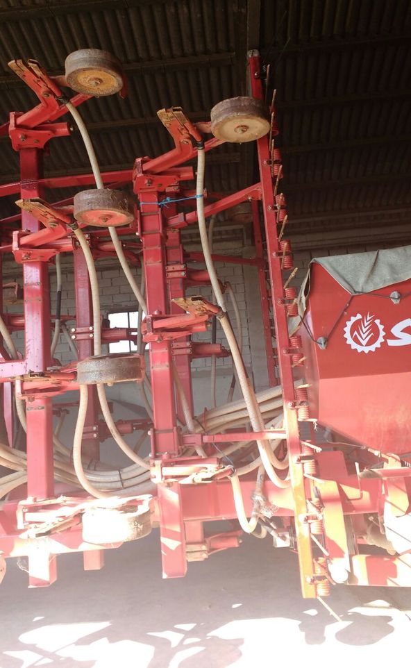

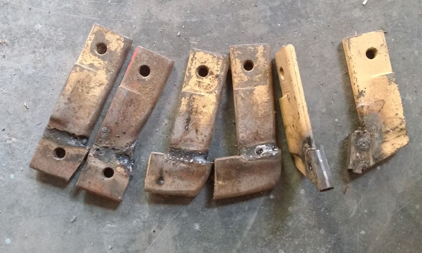

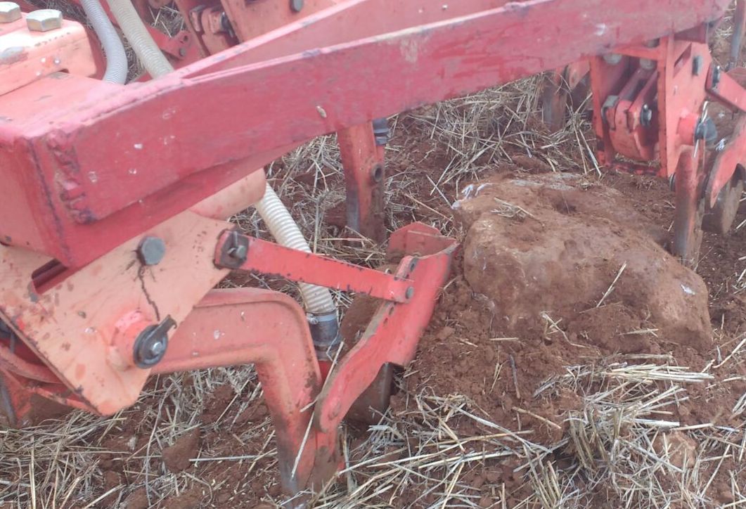

Lopecuatro escribió:Compre las rejas con punta de tugsteno, creo que es el material ese, y no hay problema, ni se rompen ni se gastan
Podias poner una foto de como tienes las ruedas de tapar, y la rastra
Lo del eje calibrado lo pensé, pero como hay que hacer un agujero en los extremos y luego hacer el roscado pues lo vi algo complicado y lioso, pero todo es ponerse.
precisamente se me parten cuando las pongo nuevas y llevan la punta de vidia soldada, porque se engancha más con la peña.
las ruedas y rastra es en una 1504, pero en la 1303 tambien puedes llevar ruedas pero no lo veo necesario al llevar ya las ruedas extremas que mueven la distribución.
¿roscado en el eje??? pa qué?
en esa foto puedes ver los dos extremos de los bulones artesanos: en el delantero ves la pletina que sueldo por un extremo y en el brazo trasero ves el taladro y un pasador para que no se salga.

te lo acerco por si acaso
y te adjunto el recorrido de las puntas: de nueva la sueldo vidia y de gastada la parto de un mazazo, y cada mitad la sueldo en las viejas... no se desperdicia ni un gramo de hierro.

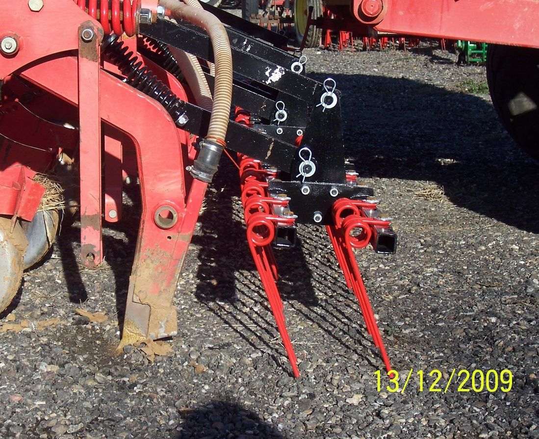

Yo tengo una sola 1504 me gustaría ver una foto de la rastra
DGTudxz
Mensajes: 10
Registrado: 10 Dic 2017, 20:53
Re: SOLA SD-1303
Mensaje por DGTudxz »
Valla piedra más grande si es otra sembradora hay no siembra.
Yo va diez años que la compré y la he reparado de todo los
Sitios ahora se parten los balones de los brazos.y las ruedas
Lastego que poner nuebas

Muchas gracias por las fotos, siempre sirven de ayuda las ideas de otros.
Me surgen dos preguntas:
- tipo de electrodo con el que sueldas las rejas y las plaquitas de metal duro.
- no se podría dar inclinacion a la parte de reja que se suelda, semejante a la reja nueva, para evitar en lo posible que talone en cuanto desgaste.
Lo digo porque en cuanto desgastan la punta y talonan mucho, es más fácil que arrastren paja y hierbas.
Un saludo.

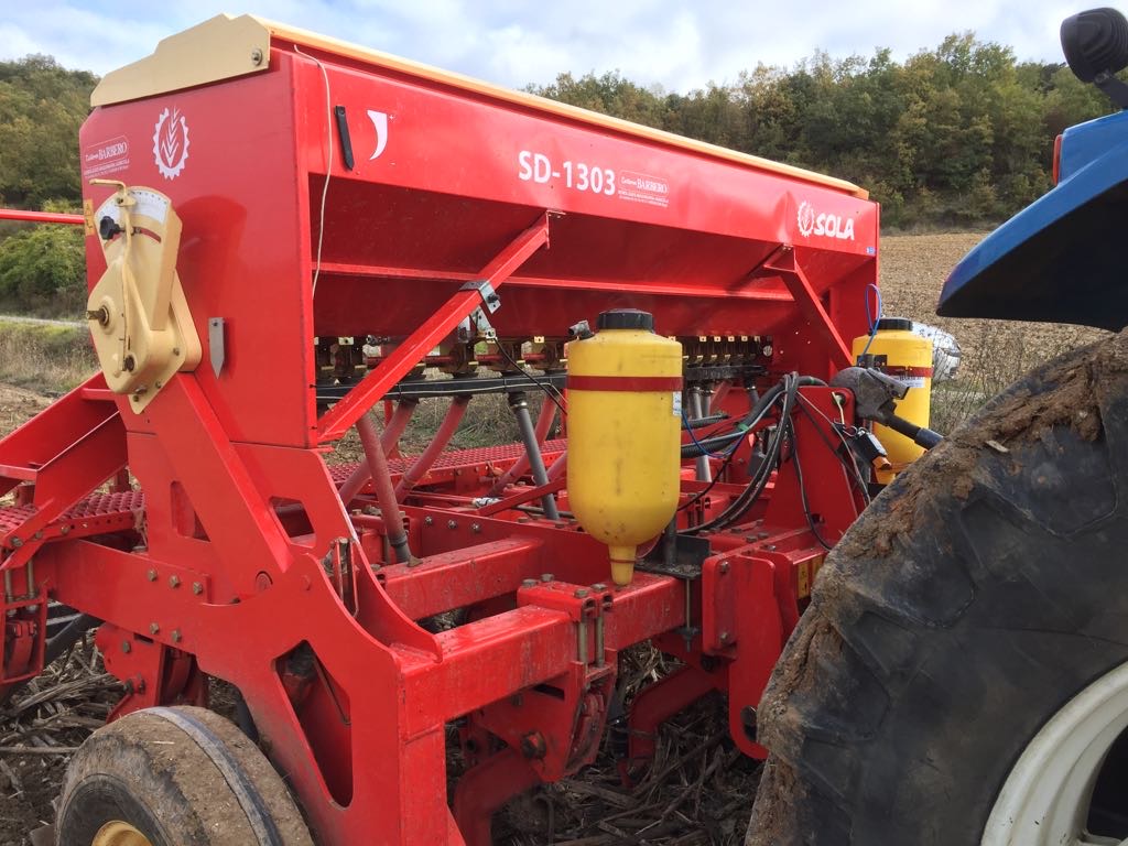

Por si le puede servir a alguien. La salida de la espuma no aparece porque eran fijos, era una prueba, más adelante se pondrá con sistema de plegado.

SaltamontesNh escribió:Muchas gracias por las fotos, siempre sirven de ayuda las ideas de otros.
Un saludo.
uso el electrodo normal, antes usaba el de fundido y aparte que cuesta mucho, se desoldaba igual, la ventaja es que se calienta menos el pegamento y aunqeu no se desoldaba lo que pega la vidia en el soporte el soporte se despegaba igual.
la inclinación es la misma que tiene la pieza nueva, no se lo que llamas talonar... no arrastra nada porque va bajo tierra.

Re: SOLA SD-1303
Mensaje por SaltamontesNh »
Me ocurre que en cuanto desgasta la reja, va perdiendo la punta y lo que primero que entra en la tierra es de la mitad de la reja hacia atrás , quedando de la mitad para delante sin entrar en la tierra, dejando un hueco en el que se queda Paja y es arrastrada. A ver si hago mañana unas fotos de cómo van las rejas desgastadas.

DGTudxz escribió:Yo tengo una sola 1504 me gustaría ver una foto de la rastra
DGTudxz
Mensajes: 10
Re: SOLA SD-1303
Gracias por las fotos de la rastra

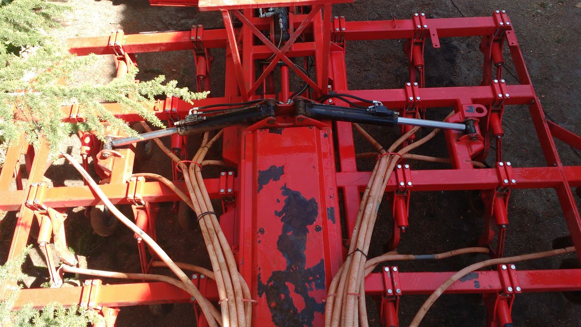

Estoy fijando en la máquina que has puesto una bomba hidráulica en la turbina
Que bomba es normal o algo especial
