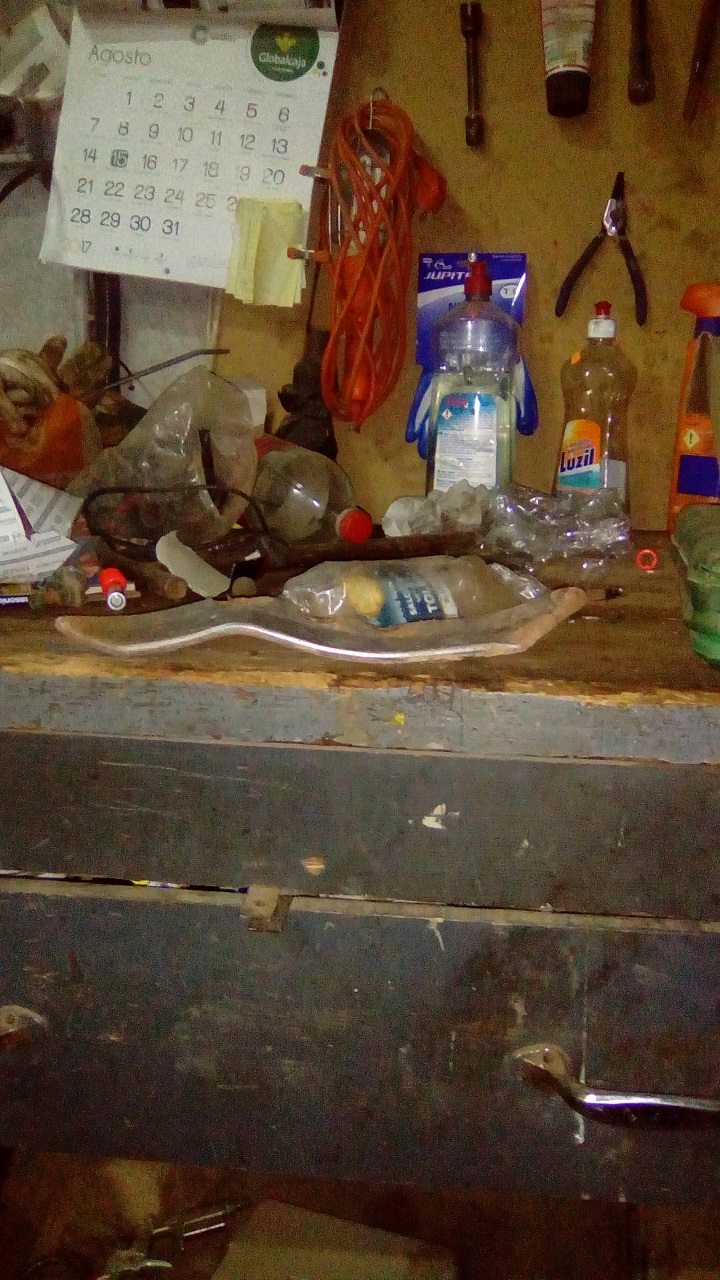

Por esta zona da igual los idiomas que sepan los aperos, los hacemos todos harina, en todos los que mandan algo de fuerza al terreno hay que tirar de soldadura y remiendos.
Para muestra un boton:
