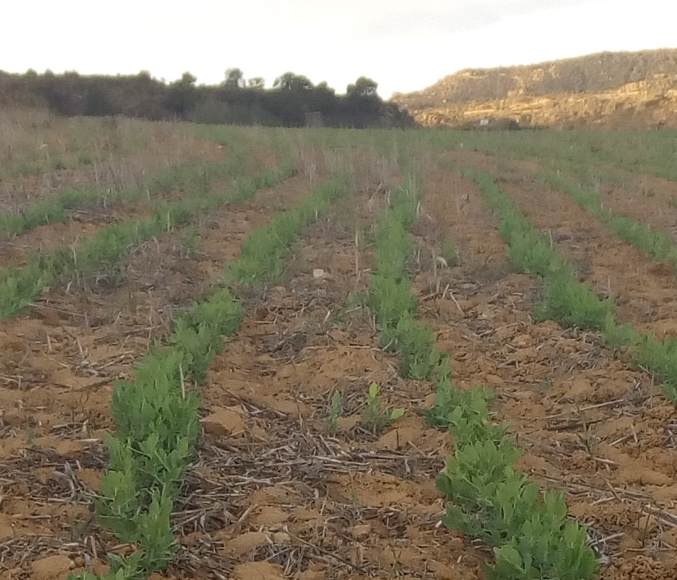

Re: Siembra directa
Hola buenas!
Guisante cartouche.
No va mal apesar de la poca cobertura.
Un saludo
Guisante cartouche.
Un saludo
- IMG_20180316_074433.jpg (212.69 KiB) Visto 1169 veces
Pablo
- Nuevo usuario
- Mensajes: 5
- Registrado: 03 Feb 2018, 21:27
Re: Siembra directa
Hola, con que máquina has sembrado esos guisantes?
- Mensajes: 136
- Registrado: 22 Mar 2011, 12:46
- Mensajes: 1344
- Registrado: 20 Sep 2011, 15:13
Re: Siembra directa
Pero están muy separados los surcos,yo los siembro sin mover los brazos,se sujetan mejor si nacen pocos.Pabloincas escribió:Con la sola de reja.
Jhoni
Re: Siembra directa
No sé lo que habrá hecho Pablo en casa pero sí que se ve aspero el suelo
- Mensajes: 136
- Mensajes: 136

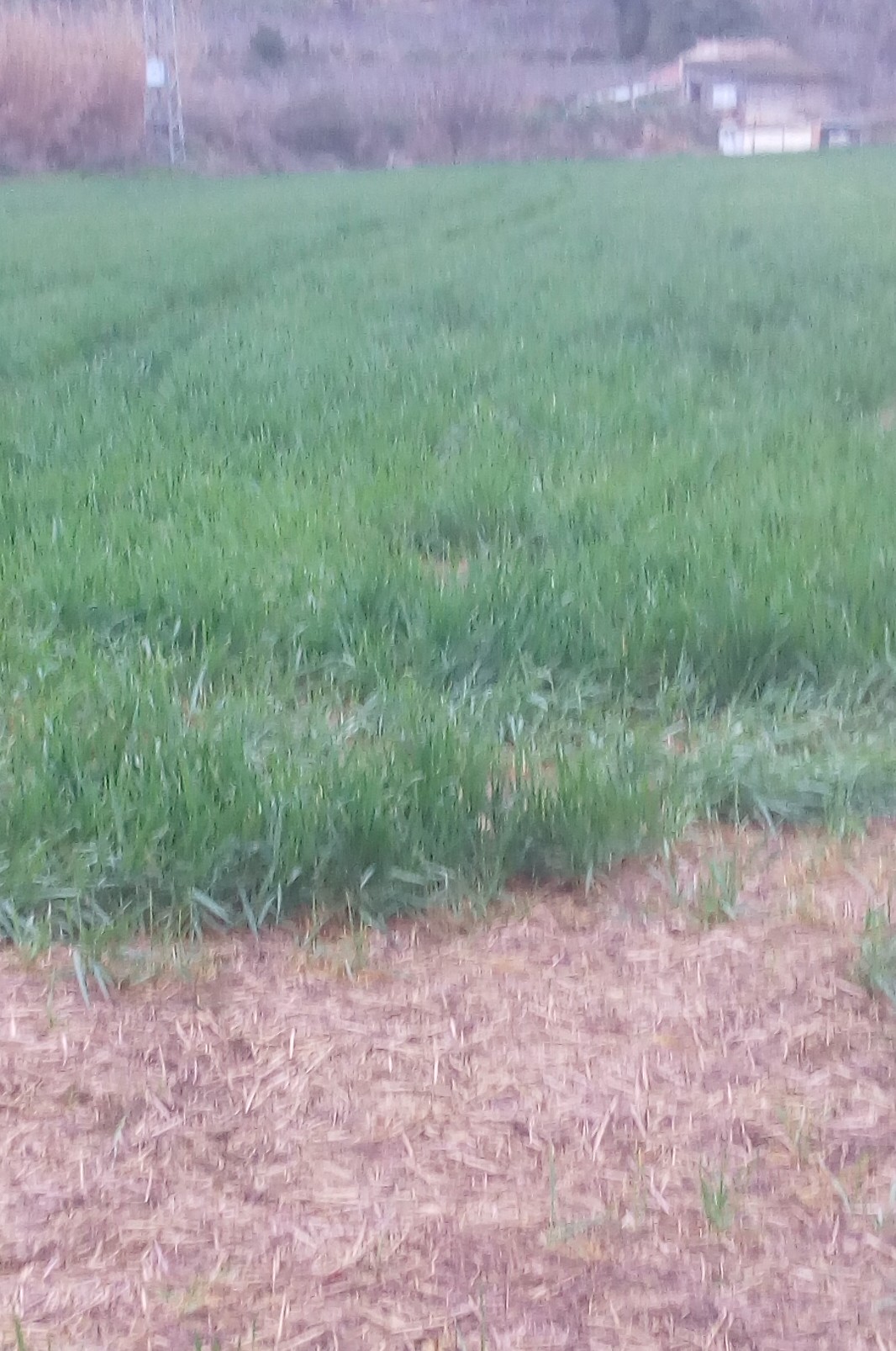

Re: Siembra directa
Hola buenas!
Trigo duro en regadio.
- IMG_20180319_184836.jpg (371.14 KiB) Visto 924 veces
Pablo
- Mensajes: 136
Re: Siembra directa
Empezamos la campaña de riegos.
Este año despues de 3 campañas voy a tener que empacar.igualmente segare alto.
