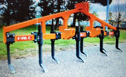

Este sistema del Strip till se utiliza mucho en Francia donde en una pasada descompactan, siembran y fertilizan localizado ya que esta prohibido el fertilizar al aire. Todo esto se traduce en ahorro de costes en gasoil y fertilizante ya que sólo se fertiliza en la zona a sembrar.
Un buen ejemplo de strip till es el fabricado por un cliente en Francia. Adjunto foto

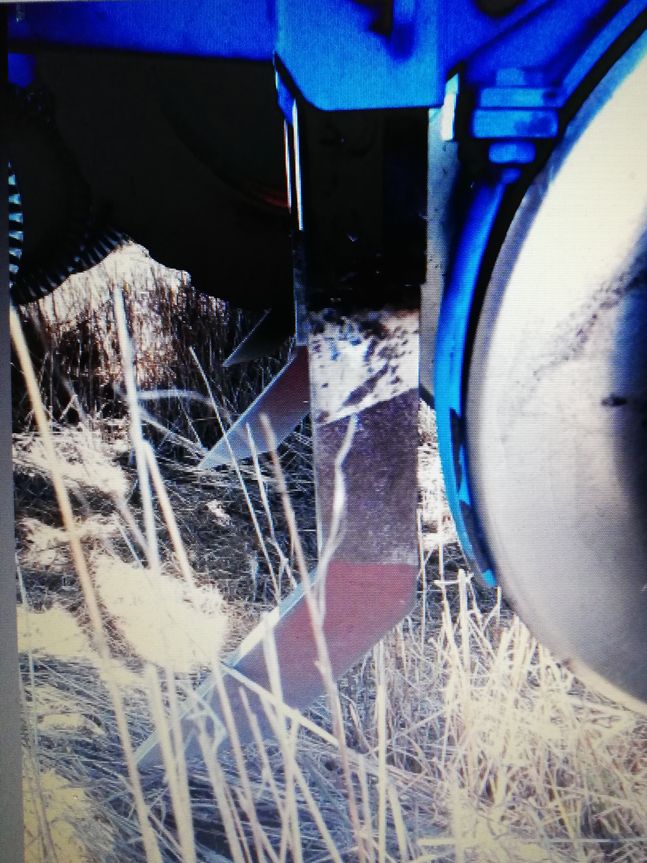

al hilo de este tema sobre lo que se comenta de poner una reja delante del disco sembrador,para facilitar la penetración de las raices, he adaptado unas piezas de antidesgaste para ponerlo en el hueco del apartaterrones a ver si da mejor resultado.

Re: Sembradora girasol
Eso puede ir,pero en cuanto pilles una piedra o enganchon vas a retorcer el cuerpo entero
hombre, es para tierras sin enganchones de momento ninguna rotura... pero sólo penetra 10 cm máximo porque va en el propio cuerpo, y si se metiera más podría levantar todo el cuerpo y entonces quedarian semilas en el aire...
ahora estaba pensando poner una reja más potente pero bien en el chasis o bien en un chasis delantero, algo asi, hasta 30 cm

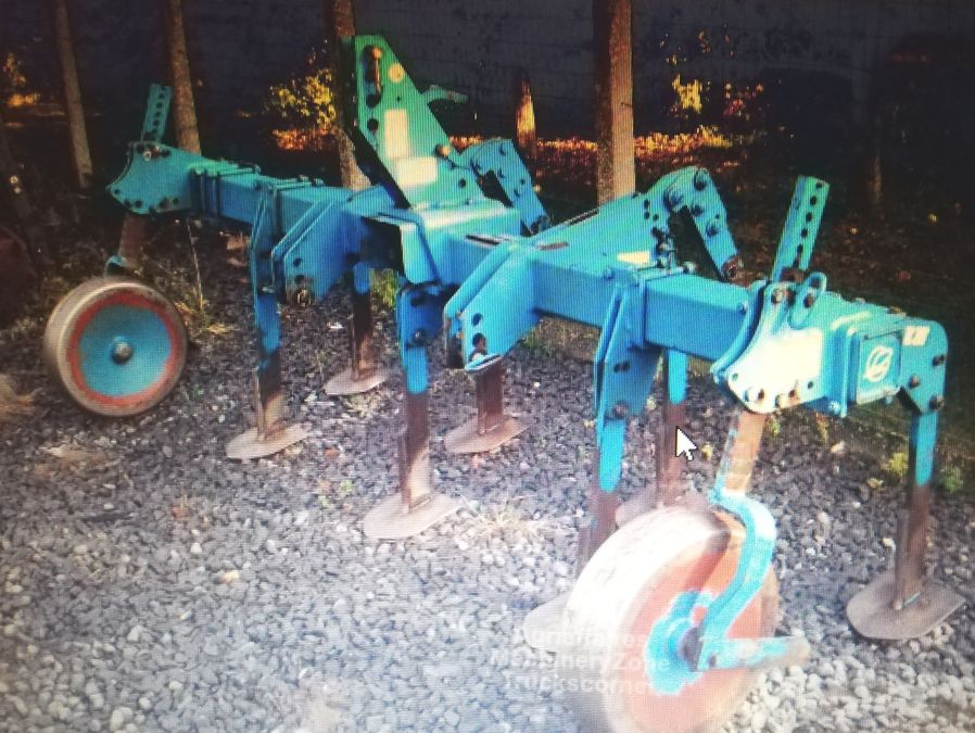

La segunda foto me inspira más confíanza que la primera,los cuerpos de siembra de las monograno Monosem,Gaspardo,sola y similares son poco consistentes para soportar el esfuerzo de una reja.
La nueva reja montada en una barra independiente es lo mejor, aunque lo de profundizar 30 cm ni en sueños,confórmate si puedes alcanzar los 20 que ya sería mucho y más que suficiente
la primera foto va perfectamente donde va, justo delante del doble disco de la semilla pero claro, 10 cm máximo para dejar limpio de paja el surco.
El brazo es de una scatenatta tiene unos 10 cm más alto que el de la cayena a igual precio, lleva la punta de vidia igual, y de 15mm grosor, el tubo va incluido sin remedio. HOmbre con 20 cm no hago mucho... al menos 25 sino me fabricaré uno tipo subsolador pero más fino y bajo, algo asi
Con ese gancho que lleva como pilles algo que se enganche de verdad te vas a dejar el cuerpo de siembra en el surco....
Te digo lo de los 20 cm porque si quieres meterlo 30 ya puedes enganchar delante un oruga para menearlo,si consigues bajar 20 cm o un poco más la tierra ya tiene más humedad y está menos compactada y la raíz tiene defensa para profundizar,aparte que cuanto más profundices más tierra y surco te va a dejar y peor cama para sembrar salvo que pienses en poner un pequeño rodillo o rueda ancha de goma detrás de cada reja para dejar el terreno un poco igualado para el doble disco
