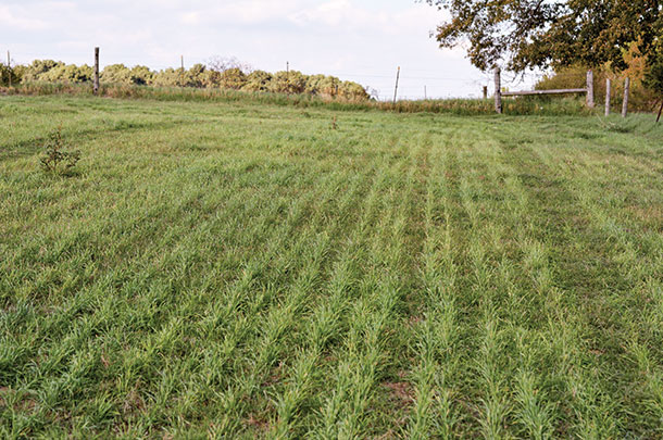

Bueno e tenido suerte. He visto unos prados a 30 km de mi pueblo que tenían toda la pinta de que los habían resembrado con una sembradora directa buena. No me a dado tiempo a sacarle unas fotos pero estaba bastante bien, aunque un poco pequeño el raigras para estas fechas.
Estaba la pradera vieja intacta pero tenia unas lineas de raigras brillante a 15 cm unas de otras.Haber si me entero quien hace esos trabajos y le llamo para preguntar precio y tal.
He mirado fotos por hay y se parecía bastante a esto, aunque esto es cebada:
Estaba bastante mejor que esto, por ejemplo:
