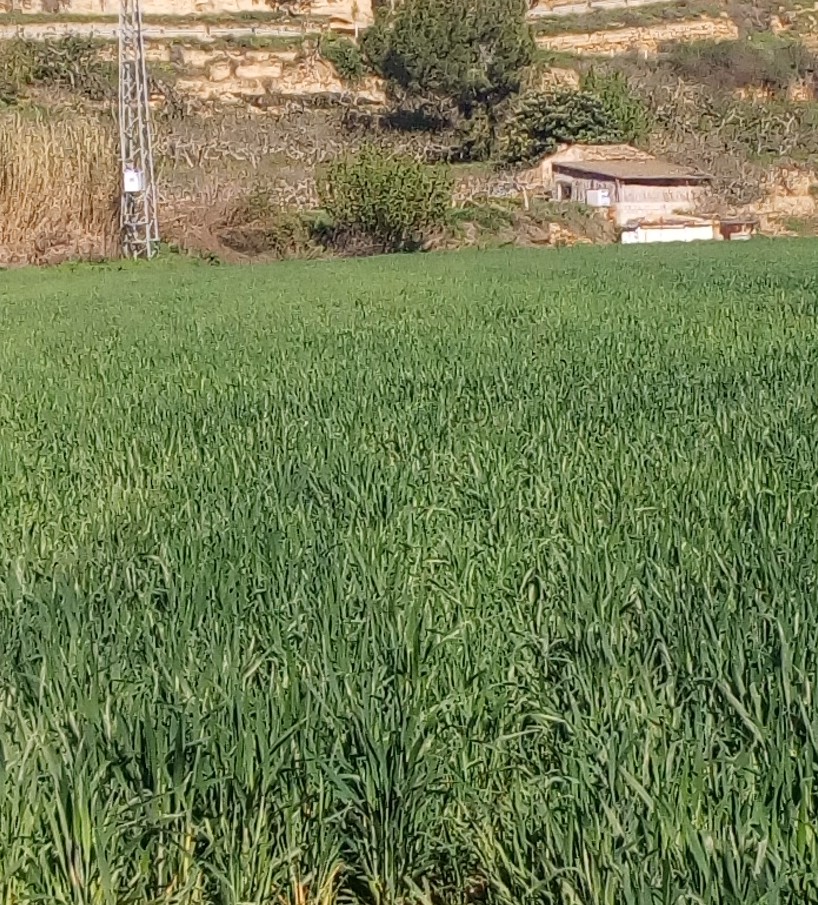

Trigo duro regadío.
- IMG_20180417_103545.jpg (320.94 KiB) Visto 1224 veces
- IMG_20180417_103738.jpg (394.95 KiB) Visto 1224 veces
Pablo
- Mensajes: 136
- Registrado: 22 Mar 2011, 12:46
Re: Siembra directa
200kilos de dap a voleo delante la siembra y 150 de urea en 3 hojas principio ahijado.

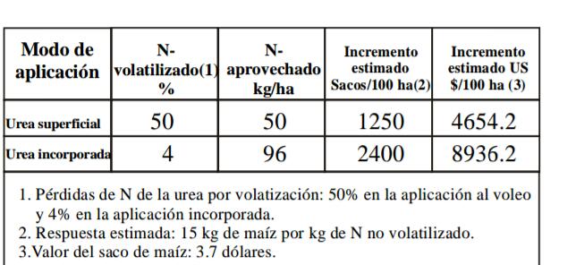

Re: Siembra directa
entonces habrá que entender que los suelos que no lleven 10tm/ha de compost o 15 ppm de fósforo si sería conveniente ponerlo en linea... y cómo de potasio no dice nada habrá qeu deducir qeu si la tierra está baja en K, tambien sería bueno ponerlo en linea. Y claro que los fertilizantes afectan a la biología del suelo, tanto si los echas en superficie como semienterrados, sino, no se echarían. Con la ventaja de que al ponerlos semienterrados disminuyes en un 90% las pérdidas por volatilidad del nitrógeno.Bonzo escribió:Gracias Pitxi.
Vertisol, NO utilizo abono en línea. Esa finca lleva 10 t/ha de compost en superficie y 3 coberteras de N (40+80+80).
La fertilidad química es media (valores intermedios).
Un saludo.
Me parece interesante la filosofía de este sistema "cameleon" de cero herbicidas: la misma máquina que siembra, abona y arica, es decir escarda entre lineas y aplica el nitrogeno en cobertera enterrándolo al aricar entre lineas. Resultado: ahorro del 100% en herbicidas y perdidas un 90% inferior en Nitrógeno qeu sobre voleo.
