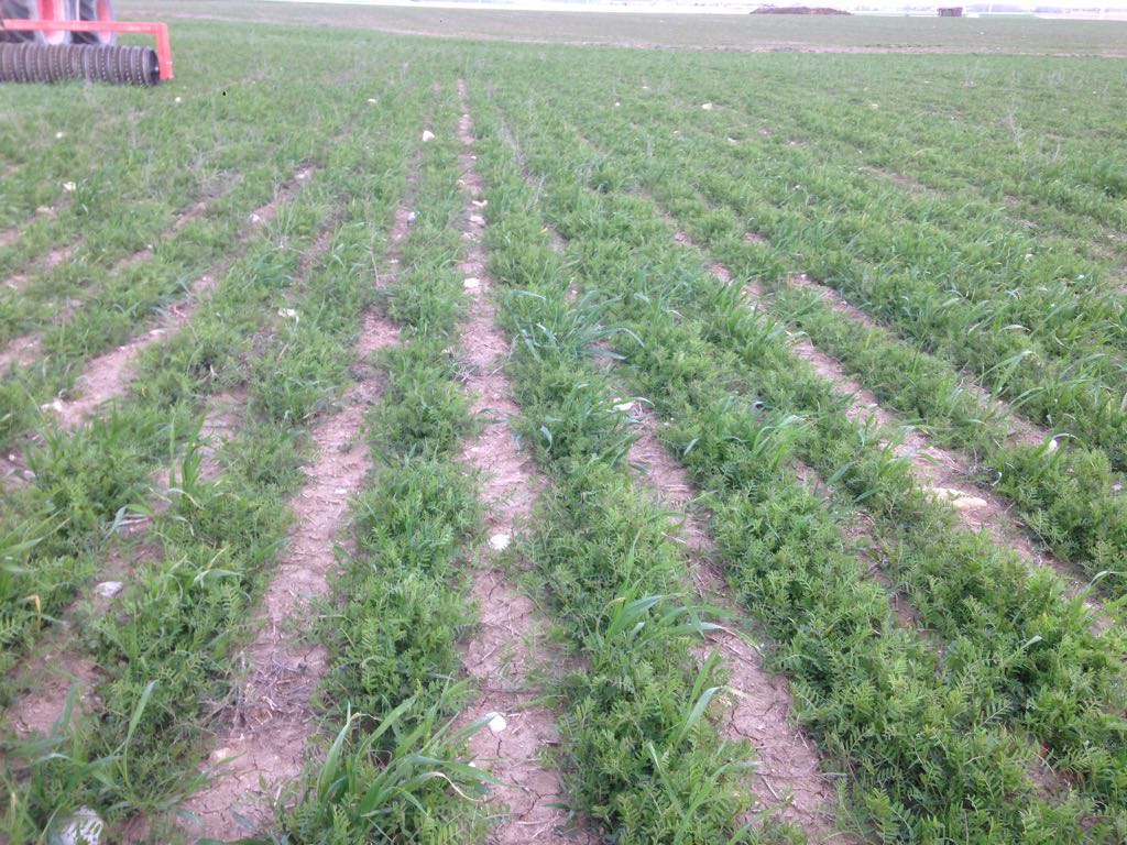

Veo que ahi haceis doble cosecha tambien....

Lo cualo? La cosecha de piedras solo toca cuando vienen las pipas, solo paso el rodillo cuando tengo leguminosa y dos veces, una vez antes de Navidad recién asomada la planta, y la segunda lo más tarde posible para tapar la mayor cantidad de ellos de jabalí esta vez tenía que haberlo hecho antes pero estaba muy blando pero bueno todavía no ha empezado a florecer espero que no haga mucha pupa a los yeros

Debe de ser buena la tierra porque menudas patatas se crian :) yeros aqui no se hacen pero las vezas tambien se han rollado tarde aunque mientras no esten florecidas dicen que no pasa nada.

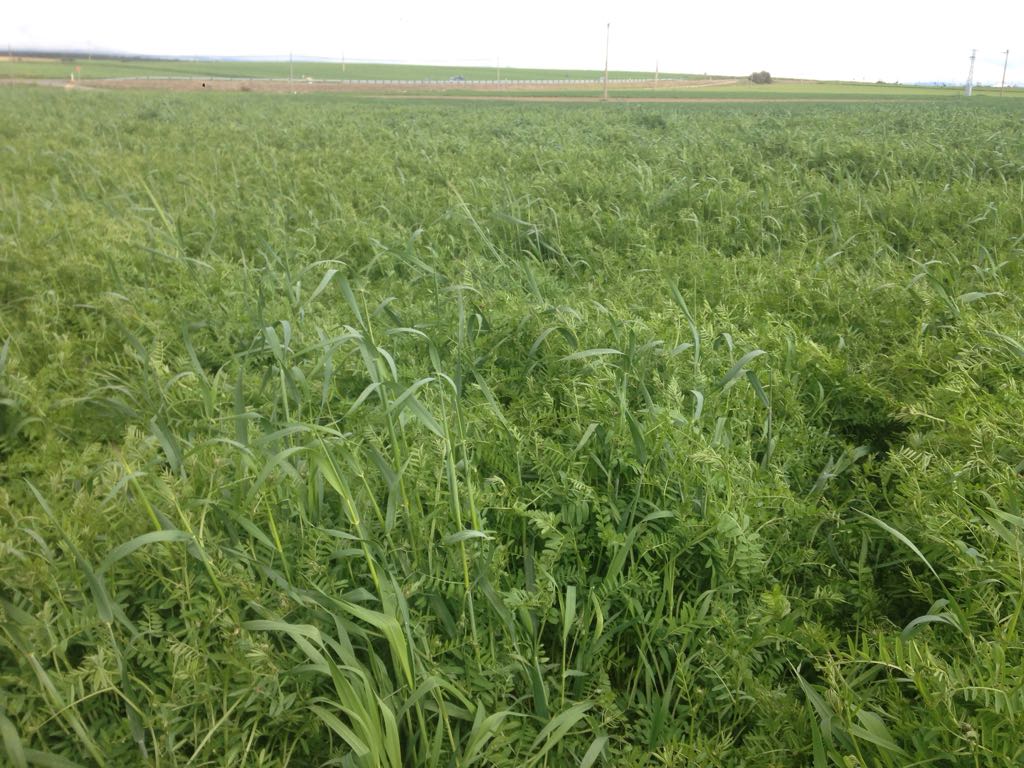

JaguarYs escribió:Este año se puede rular por esa zona ?
Por aquí lo que no esté ya pasado , se queda sin pasar , aunque no lloviera más , no se entra en las tierras en un mes .
Fotos del día de jueves santo.

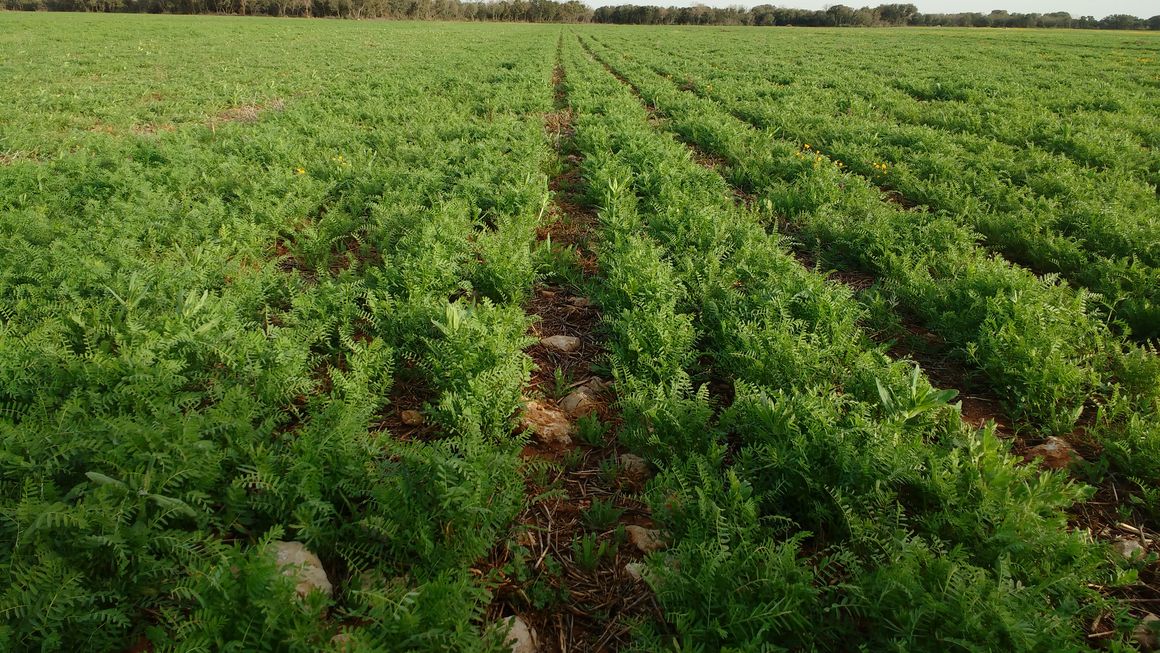

esos surcos tan separados restan producción y crian mala hierba. Yo en secano creo que la distancia perfecta de rentabilidad, compaginando desgaste y producción, está en los 20 cm, a partir de ahí, muy bueno tiene que venir el año para que no haya pérdidas de producción. Las fotos que puse están a 18 cm y donde ha taponado un chorro, se nota como en el carril atascado, que van las colindantes a 36, se pierde rinde.
Por eso estoy sopesando abrir la máquina a los 20 cm, pasando de 6 a 6,6m, pero ni un cm más. :-\

El adjunto yeroscentral24abril18.jpg ya no está disponible

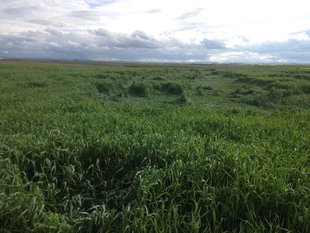

Pondré fotos cuando la siegue y valoras resultados. Yo también creo que abonar en línea resta producción, meter solo abono en las rayas que hace el disco o la reja expone a dejar 18 cm de suelo sin recursos y por tanto a perder fertilidad y rendimiento del cultivo pero en esas estamos.
Estas como las ves ? Alto flojas tal vez ?

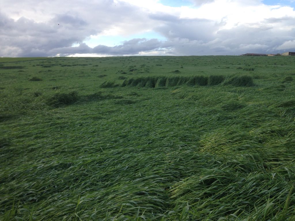

Y esta es del domingo pasado, cuatro copos de nieve y un poco de lluvia y arrasado porque las plantas andan flojillas

pues parecen sembradas con otra máquina o una con la mitad de los chorros cerrados y las demás con todos abiertos.
