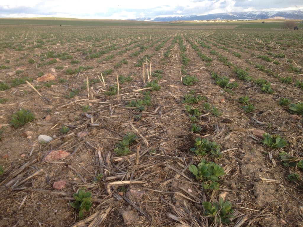

Habines axel sobre rastrojo de trigo

Dg818 escribió:Bonitas siembras tienes Vario y menudas cubiertas de residuos
Con que maquina siembras?

Vario, no entiendo nada de habines pero da la impresión de que están demasiado claros.
Yo llevo doce años de SD. Este año tengo bien los trigos (Arthur Nick), regular las cebadas (Volley e Hispanic) y bien las avenas (Previsión) aunque estas últimas tienen algunos parches de plantas con hojas amarillo-limón (ya me ha pasado otros años, no sé nunca si es falta de N, de azufre, efecto residual de herbicidas... es curioso, solo me ocurre en las avenas). Y tengo muy bien las leguminosas (guisantes, vezas). A ver si puedo subir alguna foto dentro de unos días.

Yo tampoco puedo opinar mucho pues solo es el segundo año que los siembro. Aunque dada la experiencia del año pasado que quedaron muy claros pero luego ahijaron mucho y hubo una cosecha muy buena. Si sale igual este año firmo!

kuhn

En primer lugar las habas y los habines no ahíjan te podrán sacar mas ramas,yo ahí veo muy poca densidad para poder coger una cosecha aceptable,desde luego aquí con esa densidadad ya seria una cosecha escasa.Pero no solo veo una densidad baja en los habines en los demás cultivos tambien los veo con poca planta no se como podeis coger unas cosechas normales con esas densidades de planta

buenas, jo cada año siembro habines, se tienen que sembrar entre octubre y noviembre,creo que son sembrados muy tardios estos y ahijan a partir de la 4 hoja empiezan a ahijar.

Si quieres coger buena cosecha de habines siembralos a finales de Septiembre

El año pasado los sembre en pasar el pilar, que fue cuando me recomendaron y como no tenia ni idea hice caso a esa unica indicacion.
Este año como no llovia sembre la colza en esa epoca y a la siguiente lluvia fue los habines (1 noviembre).
No acaban de arrear porque hace frio pero no me preocupa. No se que rendimientos teneis por vuestras zonas y que entendeis por cosecha aceptable. Ya digo que sin tener experiencia el año pasado estaban bastante mas claros y fue muy bien de cosecha.

Aquí de habines casi no he visto pero hace cuatro o cinco años se sembro algo por la zona, pero los sembraron con sembradora directa monograno, no se lo que cogerian pero aparentemente se criaron buenos, aquí es regadío.

no se pueden dar indicaciones de unas comarcas a otras ni en densidad de siembra ni de época de siembra
