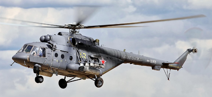

KAZAN Mil Mi-8
El Mil Mi-8 (en ruso: Ми-8) es un helicóptero de transporte bimotor fabricado por la Fábrica de helicópteros Mil de Moscú desde los años 1960. El primer prototipo realizó su primer vuelo el 9 de julio de 1961. Un segundo prototipo, hizo su primer vuelo el 17 de septiembre de 1962 Tras unos pequeños cambios, fue introducido en el inventario de la Fuerza Aérea Soviética en 1967 como Mi-8.
El Mi-8 comenzó a ser construido en desde la década de 1960, su primer vuelo fue realizado por un prototipo de un solo motor nombrado w-8 el 9 de julio de 1961. Un segundo prototipo ya con dos motores se elevó por primera vez el 17 de septiembre de 1962, tras unos pocos cambios comenzó a operar en las Fuerzas Aéreas Sovietices en 1967.
El Mi-8 es uno de los helicópteros más producidos del mundo y es usado por más de 50 países. Después de 40 Años de producción de su primer prototipo aun en la década del 2000 continua en producción.
Tiene numerosas variantes, entre el que cabe destacar el Mi-8T que es capaz de transportar 24 soldados a la vez ademas de ir armado con cohetes y misiles guiados antitanque. La versión de exportación Mi-17, que es empleada por alrededor de 20 países, es equivalente a la serie Mi-8M que está en servicio en Rusia. También derivan del Mi-8 el helicóptero naval Mi-14 y el helicóptero de ataque Mi-24.
