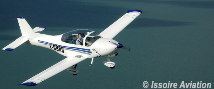

Re: AVIONES de la A a la Z
ISSOIRE APM-40 / APM 41 Simba / APM 50 Nala / APM 51 Cheelaar
Moniot APM 40 Simba
Rex Composites APM 40 Simba
Fué diseñado por Philippe Moniot; el prototipo APM 40 Simba 2009 fue construido por Rex Composites.
Es un derivado del APM 20 Lionceau de 2 plazas y del APM 30 Lion de 3 plazas.
El Issoire APM 40 Simba es un avión ligero de 4 asientos fabricado por Issoire Aviation. Está completamente construido con polímeros reforzados con fibra de carbono. El primer vuelo de la aeronave fue el 19 de mayo de 2009 e hizo su debut público en el Salón Aeronáutico de París en junio de 200
Imprimir
Correo electrónico
Moniot APM 40 Simba
Issoire APM 40 Simba / APM 41 Simba / APM 50 Nala / APM 51 Cheelaar
IssoireAPM40-01
Diseñado por Philippe Moniot, el prototipo APM 40 Simba 2009 fue construido por Rex Composites. Es un derivado del APM 20 Lionceau de 2 plazas y del APM 30 Lion de 3 plazas.
El Issoire APM 40 Simba es un avión ligero de cuatro asientos fabricado por Issoire Aviation. Está completamente construido con polímeros reforzados con fibra de carbono. El primer vuelo de la aeronave fue el 19 de mayo de 2009 e hizo su debut público en el Salón Aeronáutico de París en junio de 2009.
El APM 41 Simba 2017 es el APM 40 renovado con un Rotax 915iS de 140 hp.
El APM 50 Nala es un derivado acrobático del APM 41.
El APM 51 Cheelaar es un derivado de APM 41 multipropósito destinado a vigilancia, entrenamiento, etc.
Especificaciones del APM-40
Tripulación = 1
Pasajeros = 3
Motor = Teledyne Continental Motors IO-240F
Potencia = 125 hp (93 kW)
Velocidad de crucero = 220 km hora
Autonomía = 700 km
Envergadura = .66 m
Longitud = 7.7 m
Peso vacío = 490 kg
Peso máximo al despegue = 1000 kg
APM 41 Simba
Motor = Rotax 915i
Potencia = 140 cv
Envergadura = 8,66 m
APM 50 Nala
APM 51 Cheelaar
