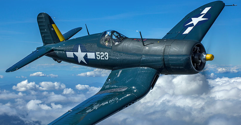

GOODYEAR FG-1D Corsair
Este modelo fue uno de los aviones cazabombarderos más destacados de la II G.M.
Su primer vuelo lo efectuó en marzo de 1940. Entraron en combate en la isla de Guadalcanal en febrero de 1943. Los Corsair preparados para los portaaviones no fue posible hasta el año 1944.
El diseño de ala de gaviota invertida permitió el acoplamiento de una gran hélice con el enorme motor radial mientras se mantenía la altura total de la aeronave dentro de las limitaciones impuestas por el uso del portaaviones. El “-1D” fue la primera versión verdadera de cazabombardero de este avión capaz de transportar 1 "paquete peligroso lanzable" o un cohete en apoyo de las tropas terrestres.
Aunque fue un diseño de Chance Vought, los Corsairs también fueron construidos bajo contrato por Brewster y Goodyear. Este último construyó 4.017 Corsairs con la designación "FG".
Especificaciones generales
Tripulación = 1
Motor = 1 Pratt & Whitney R-2800-8W, radial, de 18 cilind, en 2 hileras y refrig. por aire.
Potencia = 2.250 cv a 2.700 rpm
Velocidad máxima = 415 mph
Alcance = 1,015 millas
Techo = 37,000 pies
Velocidad de ascenso = 3.120 pies / min
Alcance = 41 pies
Longitud = 33 pies 5 pulg
Altura = 15 pies
Peso en vacío = 8,695 lb
Peso bruto = 11.093 lb
Armamento
6 amet. Browning M2 de 0,5 pulgadas
2 "paquetes de pimientos verdes" lanzables y dañinos de 1,000 lb ô
8 cohetes de 5 pulgadas

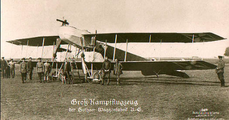

GOTHA G.II // G.III y G.V
Durante 1917 y 1918 los británicos en general y los londinenses en particular se acostumbraron a recibir la "visita" de los Gotha, nombre que rápidamente se popularizó y se aplicó indiscriminadamente a todos los bombarderos alemanes que atacaban tanto de día como de noche. Los desarrollos de los bombarderos por parte de Gotha comenzaron en
1915; el primero de estos bimotores estuvo listo en 1916 y fue designado Gotha G.II, al que siguió poco tiempo después el G.III.
Gotha G.II
Gotha G.III
Construidos en pequeñas series, eran de aspecto muy similar y diferían tan sólo en detalles internos. Sin embargo, la temprana experiencia de este tipo de aparatos en el frente europeo trajo el desarrollo durante 1916 del G.IV, de largo alcance.
Gotha G.IV
El G.IV era de construcción mixta en madera y acero con recubrimiento de tela y madera contrachapada, era un biplano de 3 secciones con fuselaje de sección básicamente cuadrada, unidad de cola arriostrada por montantes y tren de aterrizaje tipo patín de cola que incorporaba aterrizadores principales con ruedas dobles. Montaba 2 motores lineales Mercedes D.IV instalados sobre montantes entre las alas, directamente sobre los aterrizadores principales, estaban concebidos para accionar hélices impulsoras. Se había practicado un rebaje en el borde de fuga del plano superior para permitir que las hélices giraran sin obstáculos. El G.IV fue seguido por el G.V, que básicamente era un
G.IV optimizado, pero que introducía una serie de mejoras de detalle en el equipo, entre ellas unas góndolas motrices más aerodinámicas.
Gotha G.V
Las incursiones diurnas de bombarderos sobre Gran Bretaña comenzaron el 25 de mayo de 1917 con un ataque masivo efectuado por 21 Gotha sobre Folkestone y Shorncliffe, Kent, seguida por la primera incursión sobre Londres el 15 de junio de ese mismo año. En este primer ataque sobre la capital murieron un total de 162 personas y mas de 400 resultaron heridas, convirtiéndose en el ataque aéreo con mayor número de victimas efectuado sobre Gran Bretaña durante la I G.M.
Esta y las siguientes incursiones realizadas durante junio y julio se llevaron a cabo sin oposición aérea significativa y trajeron consigue, que, por presión popular se constituyera la Royal Air Force (RAF), como arma completamente independiente del Ejército y de la Royal Navy. Entretanto, para combatir a los Gotha se adoptaron medidas precautorias como la retirada de algunos escuadrones de caza del frente occidental. Estas unidades demostraron lo suficientemente efectivas como para hacer que las incursiones diurnas alemanas fueran excesivamente costosas y obligaron al Bombengeschwader 3, responsable de estos ataques, a efectuar bombardeos nocturnos; estos continuarían hasta mayo de 1918. En el transcurso de los 22 ataques realizados sobre suelo británico, los Gotha lanzaron más de 83 toneladas de cargas explosivas, cifra significativa para los cánones de la época.
Al G.V le siguieron otros aparatos de la serie G, la mayoría de ellos construidos en cortas series e incluso, en ocasiones, tan solo se llegó a terminar el prototipo. Entre ellos se incluye el poco corriente G.VI, basado en el G.V pero con el fuselaje compensado para llevar uno de los motores Mercedes IVa de 260 hp
en el morro y el otro instalado en una góndola situada a estribor.
Re: AVIONES de la A a la Z
Serie G
Gotha G.VII
El G.VII era un biplano bimotor con Mercedes D.IVa y de lineas muy elegantes para la época. Diseñado para misiones de reconocimiento de largo alcance, los tres o cuatro ejemplares de serie construidos fueron modificados considerablemente y perdieron su aerodinámico aspecto.
El G.VIII no parecía tener otras modificaciones que una envergadura mayor que la del G.VII, pero sin embargo montaba motores Maybach Mb.IV de 245 hp.
Del G.IX impulsado por igual planta motriz y construido por LuftVerkehr Gesellschaft, virtualmente no se tienen datos.
El último modelo de la serie G fue el G.X, un pequeño y ligero aparato de reconocimiento propulsado por 2 motores BMW IIIa de 180 hp.
Gotha G.IX
Especificaciones técnicas del Gotha G.V

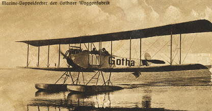

GOTHA WD.27
El último de la línea Gotha de hidroaviones multimotor son los 3 gigantes aviones de patrulla Gotha WD 27 de largo alcance con una envergadura de 31 m. Estos aviones estaban propulsados ​​por 4 motores Mercedes D.III de 160 cv, al igual que el WD.22, instalados en dos pares tándem.
Según la nueva clasificación, WD.27 pertenecía al tipo de avión Rs (Riesen-Seeflugzeug, avión naval gigante). Los tres vehículos fueron entregados a la Marina en el verano de 1918 y recibieron los números de registro 4326-4328. Según algunos informes, la flota recibió solo un WD.27 construido y los dos restantes quedaron sin terminar.

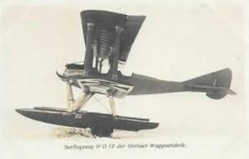

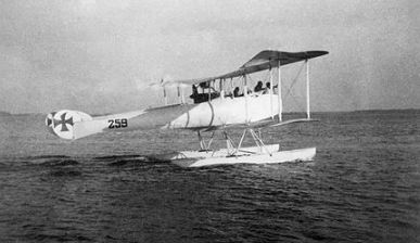

GOTHA WD.22
Los 2 aviones de reconocimiento y patrulla WD.22 de largo alcance, construidos en 1918, disponían de 4 motores montados uno tras otro en pares.
Los 2 motores delanteros eran Mercedes D. III de 160 cv. hacían girar las hélices de tracción, y 2 motores Mercedes D. I traseros con una potencia de 100 cv. ponían en rotación las hélices de empuje. Más tarde, ambos Mercedes D. I fueron reemplazados por Mercedes D. III.
Los 2 aparatos WD.22 fueron transferidas a la Armada alemana y recibieron los números de cola 2133 y 2134.
Tripulación = 3
Motores = 4 PD Mercedes D. III
Potencia unitaria = 160 hp
Velocidad máxima = 131 kms hora
Velocidad de crucero = 115 kms hora
Envergadura = 26 m
Longitud = 14.40 m
Superficie alar = 147 m²
Peso en vacío = 3.800 kgs

GOTHA DW.20
En 1917, Gotha construyó 3 hidroaviones de reconocimiento denominados Gotha WD.20 de largo alcance.
Los WD.20 estaban basados en los WD.14 y solo se diferenciaron en la presencia de un tanque de combustible adicional en lugar de un torpedo.
Los 3 aparatos fueron transferidas a la Armada alemana en el verano de 1917 y recibieron números = 1515-1517.
Tripulación = 2
Motores = 2 PD Benz B.IV
Potencia unitaria = 200 hp
Velocidad máxima = 126 kms hora
Velocidad de crucero = 110 kms hora
Duración del vuelo = 10 horas
Techo práctico = 4.500 m
Envergadura = 25.50 m
Longitud = 14.45 m
Altura = 5 m
Superficie alar = 131.70 m²
Peso vacío = 3.030 lgs
Peso en despegue normal = 4.540 kgs
Armamento
2 amet. Parabellum de 7.92 mm en un pivote frontal y en los compartimentos dorsales.
GOTHA Serie WD
Contemporáneamente a la producción de la serie LD, la compañía Gotha desarrolló una extensa gama de hidroaviones bajo la denominación común de WD.
Al principio la relación entre ambas series de aviones era clara, pero mientras los aviones de reconocimiento de la serie LD se malograron en los dos primeros años de la I G.M.,los hidroaviones continuaron su desarrollo y la última de las versiones construidas fue el gigantesco WD.27 de 1918
La serie de hidroaviones comenzó con los Gotha WD.I y WD.1a, biplanos biplazas de cabinas abiertas, de estructura en madera y recubrimiento textil, con 2 flotadores como aterrizadores principales y un pequeño flotador bajo la unidad de cola, que fueron construidos antes de la guerra.
WD.1
Propulsados por motores Gnome de 100 hp, algunos fueron utilizados por la Marina alemana en misiones de patrulla costera durante las primeras fases de la II G.M..
WD.2
El WD.2, que les siguió poco más tarde, era otro hidroavión de aspecto muy parecido a los anteriores, pero ligeramente alargado y sin el pequeño flotador bajo la unidad de cola. Montaba un motor Benz Bz.III de 150 hp y fue construido
para las marinas de Alemania y Turquía, y su armamento consistía en 1 amet. instalada sobre la sección central del plano superior. Un WD.2 modificado mediante la reducción de la envergadura y la instalación de un motor Mercedes D.III de 160 hp fue redesignado WD.5. A partir de este único aparato del WD.5 se desarrolló el WD.9, que difería del anterior al disponer de 1 amet. en un montaje giratorio en la cabina trasera. Solo un ejemplar fue adquirido por la Marina alemana, aunque el gobierno turco compró algunos aparatos provistos de motores
Mercedes D.III, al igual que los WD.2 anteriormente entregados a la Marina otomana.
A medida que los aparatos de reconocimiento y observación fueron convirtiéndose en cazas y scouts con el transcurso de la guerra, una de las primeras soluciones
que se idearon para hacer más efectivos los puestos dorsales de tiro fue la introducción de una góndola central que incorporaba en su parte trasera un motor con hélice impulsora. Esta configuración fue la adoptada por Gotha en el diseño del WD.3.
WD.3
La góndola central del WD.3 estaba integrada en 2 largueros que, a su vez disponían cada una de una deriva y un timón de dirección unidos en la parte trasera por un estabilizador y un timón de profundidad. Estaba propulsado por un motor Mercedes D.III de 160 hp instalado en la parte trasera de la góndola, accionando una hélice impulsora, y disponía de 1 amet. en un montaje giratorio en el morro.
Tras este diseño tan poco ortodoxo, Gotha volvió al desarrollo del WD.9 y produjo el WD.12.
WD.12
El WD.12 era un biplano de menor tamaño, desarmado, y suministrado a la Marina alemana; al igual que los anteriores también fue adquirido por Turquía y fueron los primeros aparatos con motores Mercedes que recibió esta nación.

2/ GOTHA serie WD
Un hidroavión de aspecto muy similar y desarrollado asimismo del WD.9 fue el WD.13, construido para Turquía y que de nuevo estaba propulsado por un motor Benz Bz.III. El último de estos hidroaviones monomotores construidos para la Marina alemana fue el WD.15, carente de armamento y desarrollado a partir del WD.12; los 2 aparatos que se construyeron tenían lineas elegantes, fuselaje con recubrimiento de contrachapado y motor Mercedes D.IVa de 260 hp.
WD.15
Los diseños de hidroaviones bimotores comenzaron con el WD.7 de 1916, que disponía de las mismas características que el WD.2 pero que tenía instalados 2 motores Mercedes D.II de 120 hp en el plano inferior uno a cada lado del fuselaje.
WD.7
Se construyeron 8 unidades para la Marina alemana, que los empleó como entrenadores de torpedeo y bombardeo. Cierta versión de reconocimiento del WD.7 montó, extrañamente, un solo motor y parece ser que se construyó un solo aparato.
Fue seguido por el WD.11, mucho más grande pero de idéntica configuración y con unidad de cola con deriva y timón de profundidad.
WD.11
Sus 2 motores Mercedes D.III accionaban hélices impulsoras y podían transportar
un torpedo además de 1 amet. en un afuste móvil en el morro. En total se construyeron 12 ejemplares de este tipo, que fueron entregados a la Marina alemana.
Sólo uno de los bimotores de la serie WD fue construido en cantidades significativas, el WD.14 que, desarrollado a partir del WD.11 era de tamaño ligeramente mayor que sus antecesores. En los semiplanos inferiores se instalaron
2 motores Benz Bz.IV más potentes accionando hélices tractoras, así como 2 amet.
en posición dorsal y proel. Se construyó un total de 69 aparatos de este tipo que, sin embargo fueron utilizadas con gran precaución debido a su escasa velocidad cuando transportaba un torpedo, lo que las hacía extremadamente vulnerables a los ataques enemigos. Acabarían sus vidas operativas en misiones de reconocimiento táctico y escolta de convoyes costeros.
WD.14
Especificaciones técnicas del WD.14
Biplano bimotor de bombardeo y torpedeo
Motores = 2 Benz Bz IV de 6 cilindros en linea.
Potencia nominal unitaria = 200 hp
Velocidad máxima al nivel del mar = 130 kms hora
Autonomía = 8 horas
Altura = 5 m
Longitud = 14.45 m
Superficie alar = 132 m²
Peso vacío = 3.150 kgs
Peso máximo en despegue = 4.640 kgs
Armamento
2 amet. Parabellum de 7.92 mm instaladas en montajes giratorios en puestos dorsal y de proa, más 1 torpedo, de peso y calibre sin especificar, debajo del fuselaje.
