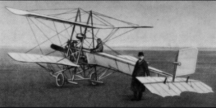

GAKKEL III
Yakov Modestovich Gakkel es una de las figuras más brillantes entre los diseñadores de aviones del período inicial de desarrollo de la aviación en Rusia, uno de los pioneros de la construcción de aviones nacionales.
En condiciones en las que había tantas búsquedas y vacilaciones en el pensamiento del diseño de aviación, Ya. M. Gakkel logró encontrar su propio camino original y dar muchas soluciones de diseño originales. Construyó nueve aviones, de los cuales siete volaron, y algunos de ellos mostraron logros sobresalientes para su época.
Los primeros aviones de Gakkel fueron el YMG Biplane (Gakkel-1), Gakkel-II y Gakkel-III .
Biplano YMG ("Gakkel-1"): según el esquema, era un biplano con un gran desplazamiento inverso, con 2 hélices ubicadas entre las alas y propulsado por un motor Antoinet de 25 litros.por medio de una transmisión por correa. Material - bambú y madera, lino impregnado con aceite de linaza. Los puntales estaban equipados con carenados, algunos de los primeros del mundo. Los alerones están suspendidos entre las alas. El chasis es de dos ruedas, fuertemente extendido hacia adelante. No fue posible realizar pruebas de vuelo: durante la prueba del motor, se produjo un destello de gasolina en el carburador y la aeronave se quemó gravemente. Gakkel no lo restauró; Después de asegurarse durante la construcción de que las 2 hélices accionadas por correa eran un diseño complejo y poco confiable, cambió al esquema habitual de un solo rotor, al que se adhirió en el futuro.
"Gakkel-II" es un bimonoplano de fuselaje sin postes, es decir, un biplano con puntales de jabalí aerodinámicos altos, al que se unieron las alas superior e inferior, cada una con su propio sistema de tirantes, sin puntales entre ellas. La palabra "bimonoplano" en ese momento significaba un biplano de fuselaje, pero simplemente "biplano" se llamaba el mismo avión con una armadura de cola. El fuselaje se consideró exclusivo del monoplano. El esquema del biplano del fuselaje fue desarrollado por Ya.M. Gakkel de forma completamente independiente del segundo en el mundo (el primero fue Louis Breguet en Francia en 1909). El avión, terminado en marzo de 1910, fue probado pero no despegó. Fue reconstruido al siguiente tipo.
"Gakkel-III" tuvo una serie de innovaciones de diseño. Fuselaje de refuerzo, sección triangular; sus largueros son barras de pino fresadas en forma de canal; tirantes - cuerda de piano con tangas. Desde el asiento hasta la cola, había una cubierta de lino. Los extremos inferiores de los puntales de las alas descansaban contra los patines, que llevaban el eje del chasis sobre amortiguación de caucho con ruedas que tenían amortiguación horizontal de impactos laterales: resortes helicoidales colocados en el eje a ambos lados de las ruedas. En los extremos de los corredores hay ruedas anti-capó. Las alas con sus extensiones y el fuselaje se unieron a los puntales principales.
Las alas, idénticas en planta, de dos palos, sin tirantes en el interior, tenían un perfil en forma de S muy pronunciado. Cubiertas, en todas partes: tela de goma, unida a las costillas con clavos y pegamento de goma. Keel se había ido. Control de la aeronave: una columna de dirección con una rueda horizontal para inclinar (chirriar) las alas y un pedal. Toda la estructura estaba bien pensada, racional y duradera.
El avión se completó en mayo de 1910, las primeras carreras se realizaron en el hipódromo y luego fue transportado al aeródromo de Gatchina, donde el 24 de mayo de 1910 la Comisión del Aeroclub de toda Rusia registró oficialmente el primer vuelo en línea recta. línea a una distancia de unos 200 m de un avión de diseño ruso (más tarde resultó que el día anterior ASKudashev hizo un vuelo similar en Kiev) No hubo vuelos largos en este avión debido al funcionamiento insatisfactorio del motor ( Anzani 35 CV), que se sobrecalentaron rápidamente y obligaron a aterrizar, El perfil del ala en forma de S, que Gakkel pronto abandonó, sin dar ninguna justificación.
Especificaciones tècnicas del Gakkel III

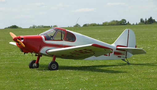

GARDAN GY-20
En el año 1949, M.Yves Gardan diseñó el Minicab GY 201.
Era un biplaza con asientos uno al lado del otro y control dual, volando por primera vez en el mismo año de su diseño.
Su fuselaje es una estructura de vigas abiertas de madera; la parte delantera alrededor de la cabina está revestida de madera contrachapada y el resto de tela. La aleta está construida integralmente con el fuselaje. El plano de cola es una estructura cubierta de madera contrachapada de una sola pieza, y el elevador y el timón tienen marcos de madera cubiertos de tela. La sección del ala es NACA 23015 en la raíz y 23010 en la punta. La estructura del ala está formada por un larguero principal de abeto laminado y contrachapado, un larguero de arrastre diagonal y un falso larguero trasero, con nervaduras tipo celosía. La parte delantera del larguero principal está cubierta de madera contrachapada para formar una caja de torsión, el resto del ala está cubierto de tela. Se instalan solapas divididas. Las dos patas del tren de aterrizaje principal están montadas en el larguero principal con goma en resorte de compresión. Un 11 Imp. El tanque de combustible de un galón está instalado justo detrás del firewall.
En 1952, apareció la versión de 90 cv del Minicab, con tren de aterrizaje retráctil y llamada Super-Cab. Se pueden instalar motores Continental de 65 a 100 cv.
Especificaciones
Tripulantes = 2
Motor = lx Continental A65-8,
Potencia = 65 cv (48.5 kW
Velocidad máxima al nivel del mar = 124 mph
Alcance operativo = 466 millas.
Envergadura = 7.59 m
Longitud = 5.45 m
Peso máximo de T / O = 485 kgs
Motor = Continental,
Potencia = 90 hp
Velocidad de crucero = 110 mph.
Velocidad de parada = 50 mph.
Ascenso inicial = 680 pies por minuto.
Alcance: 360 millas.
Envergadura = 25 pies
Longitud = 17 pies 0 pulg.
Superficie alar = 107 pies²
Carga máxima del ala = 11.5 lb/sq. pies
Peso vacío = 750 lb.
Peso cargado = 1235 lb.
Motor = Continental O-200A,
Potencia = 100 hp
Velocidad de crucero = 120 mph
ROC = 1000 fpm.
Longitud = l7 pies l0 pulgadas
Peso vacío = 800 lb
Peso bruto = 1234 lb
Motor = Revmaster VW,
Potencia = 65 hp.
Velocidad de crucero = 180 kms hora
VNE = 198 kms hora
Relación de ascenso = 600 m/s
Distancia de despegue (obstáculo de 50 pies) = 350 m / 1150 pies
Distancia de aterrizaje (obstáculo de 50 pies) = 330 m / 1080 pies
Peso en vacío = 270 kgs
Peso MTOW = 485 kgs
