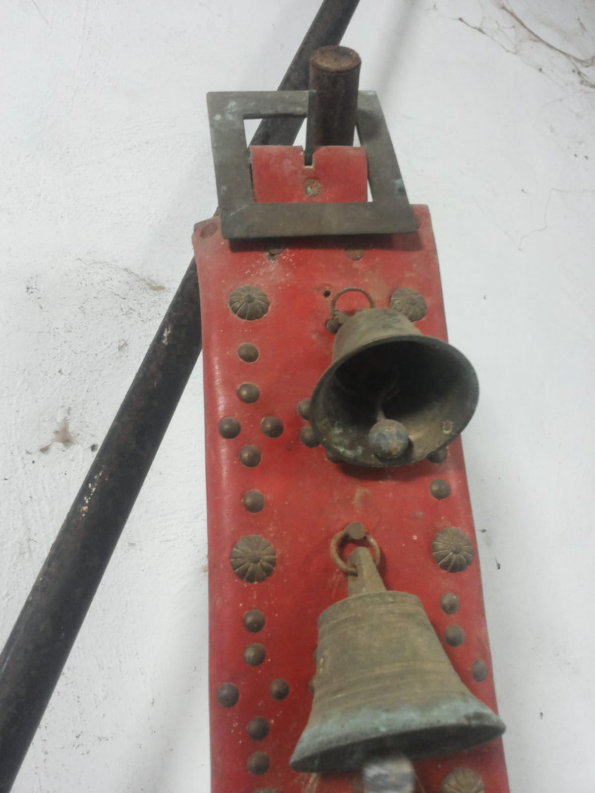

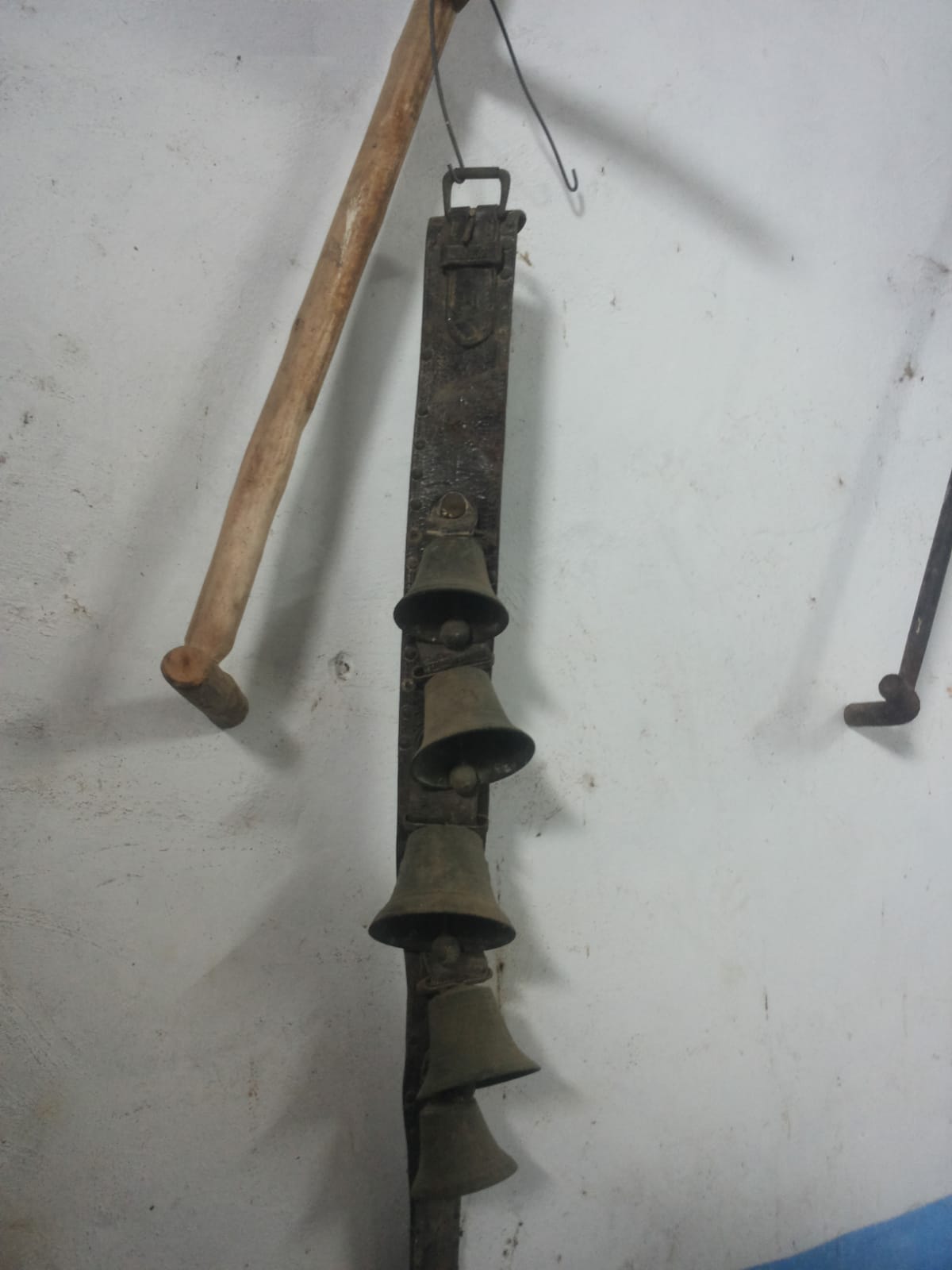

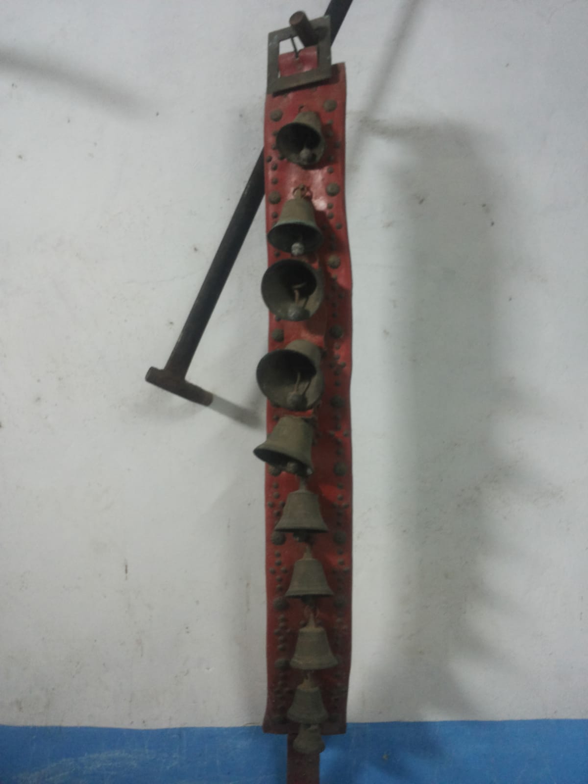

Nada que ver... las colleras son las que se le ponen al vacuno en los días de fiesta. Las esquilas si son antiguas valen una pasta,sobre todo unas que se hacían en unos talleres locales,con una proporción buena de plata.
Esta es la vieja. La compañera fue la que renové y esta se encuentra a la espera...
Ahí está esperando una mano de Sidol para sacarle el brillo.

joer ,un collar de campanillos vacuno con varios toques ,siempre al gusto del ganadero se hacían eso no lo controlo sies para guia o cola ,me imagino seria para días feriados por la diferencia en ruidos ,,tamaños,,,la segunda está muy bien decorada con las tachuelas ,te aconsejo si quieres recuperar el color del latón primero humedece un paño en W-40 eso removerá la grasa de engrasarlo y el polvo seco ,luego puedes frotarlo con un cepillo NO metálico tipo cepillo de dientes grande ,el viejo si el cuero no esta rajado se puede recuperar ,igual W-40 a todos los herrajes despues aceite pata de buey es caro ,pero cualquier crema la bebe .yo hay cosas que las doy brocha de pelo natural y en seco ,levantó el polvo seco ,después una mezcla de mistol agua caliente 20-80% y gamuza secando ,si te queda como quieres la flor del cuero esperar a secar y engrasar ,si está en el corral no engrasar con manteca se lo comen los roedores ,cosas pequeñas y finas lavado de mistol y NIVEA trapear y nuevo .para los campanillos agua caliente y cera mojar y dejar secar se hace una película que si coje polvo no pasa nada ,agua caliente se moja y se autolimpia .
Re: guarnicioneria .
para recuperar hierros y maderas una vez limpios ,apeos de bestias palos de timos rastros cultivadores cuchillas tejas ,barato y fácil ,disolvente y corcho blanco al 30-40-60%,una lata con disolvente y romper corchos remover y al gusto la densidad ,lo das a brocha se evapora el disolvente y queda cubierto y casi impermeable manteniendo el color del hierro óxido natural si no se abusa del corcho no blanquea .

Fernández se ve que controlas bastante el tema de restauración y conservación de estas cosas antiguas... por aquí los que tienen ganado de trabajo tienen todos los apatuses en orden de revista. Y fijate si están solicitadas las colleras que le envié esas fotos a un pibe por wassa para que me las reenviara y se ve que se las enseñó a algún conocido,porque al rato ya me estaba diciendo que había un candidato interesado en comprarlas.

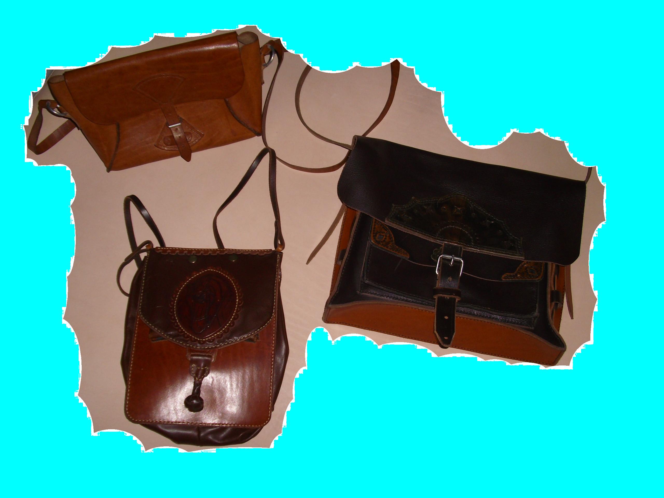

un bolso de piel de cabra y vaquetilla natural .ahora mira si es cosido a máquina o a mano .

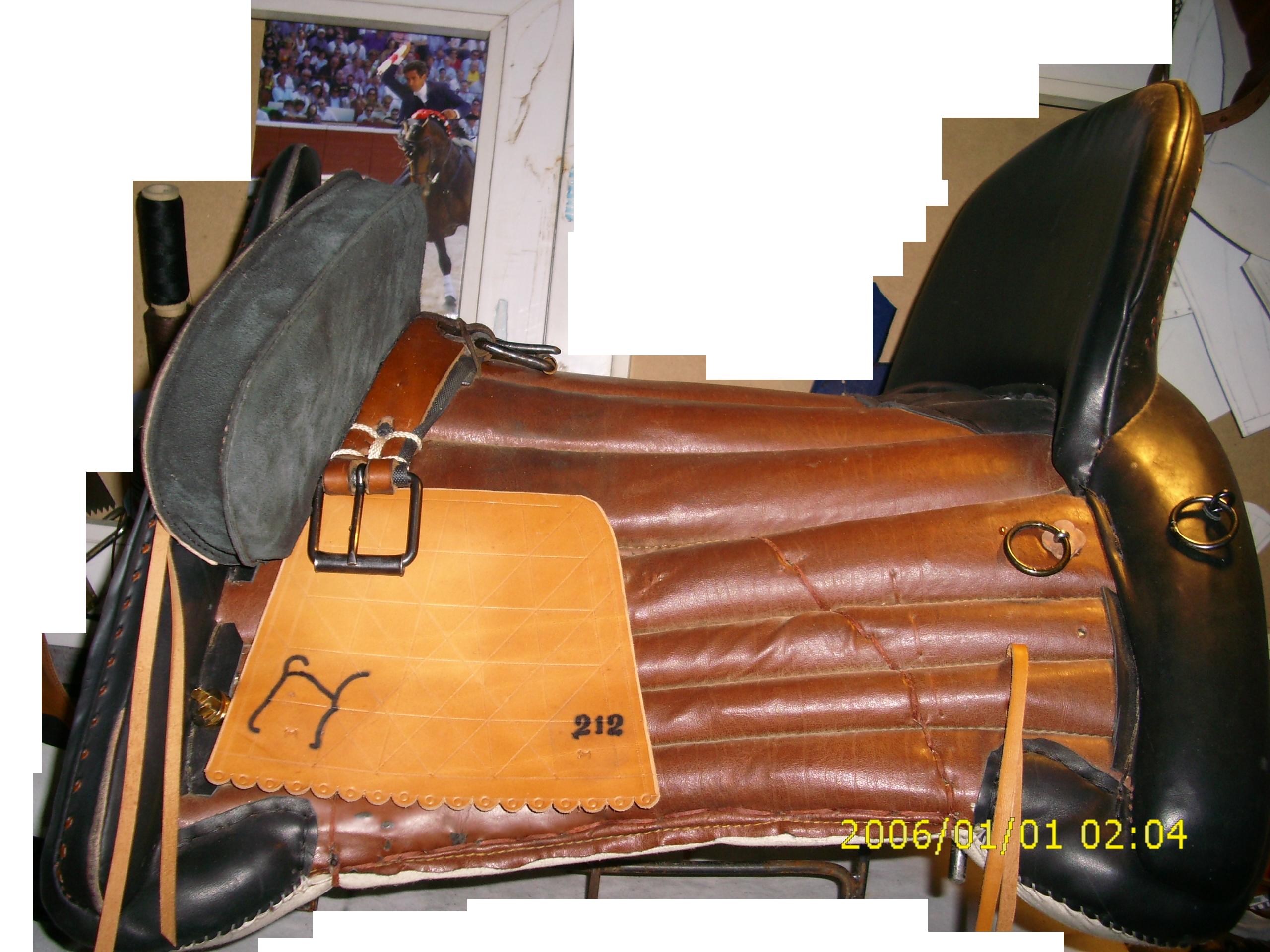

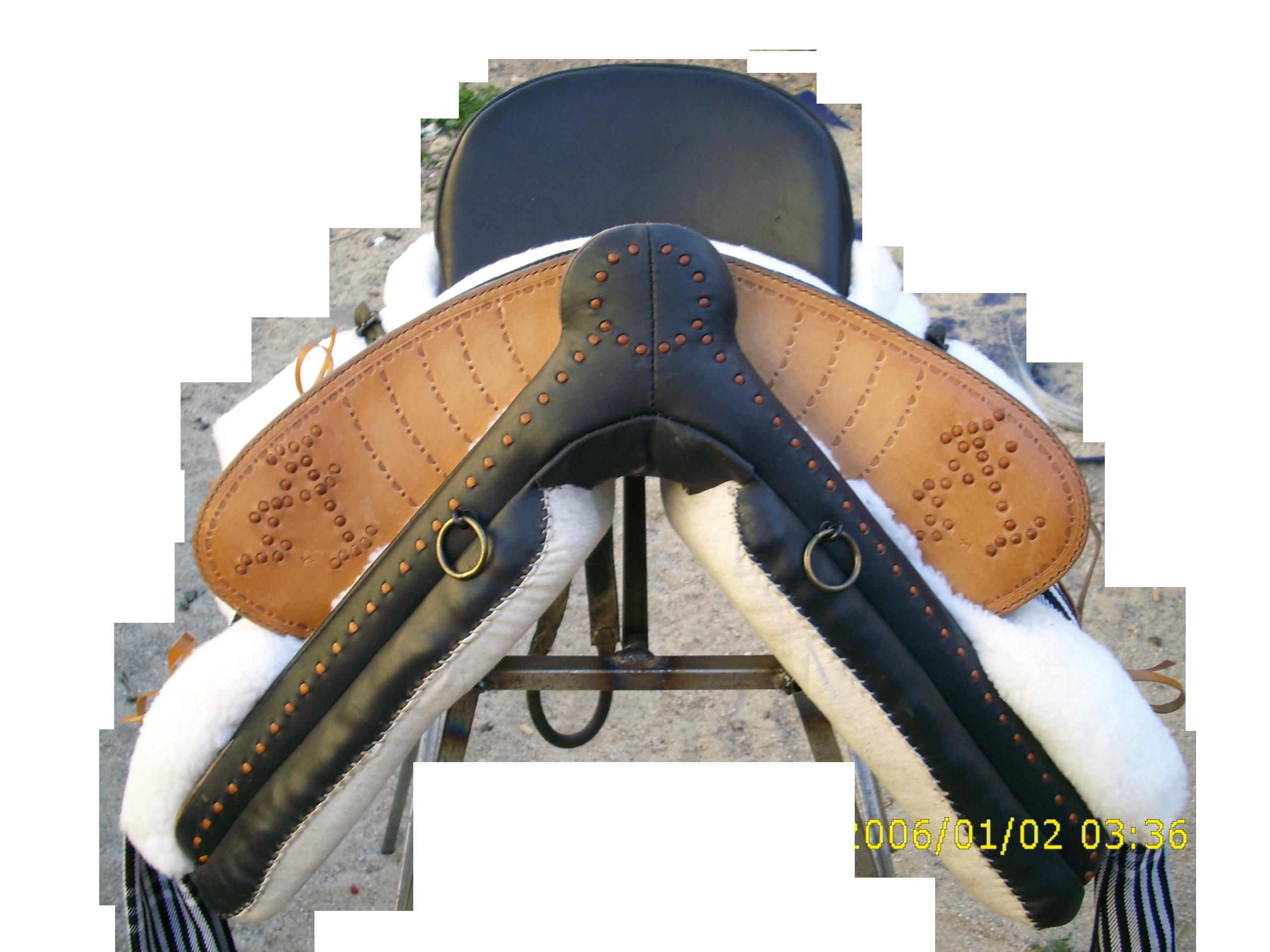

esto es una montura vieja reconvertida a mixta pero a la portuguésa .

Cogno,esa montura es una virguería... Lo harás como hobby pero saber,sabes.

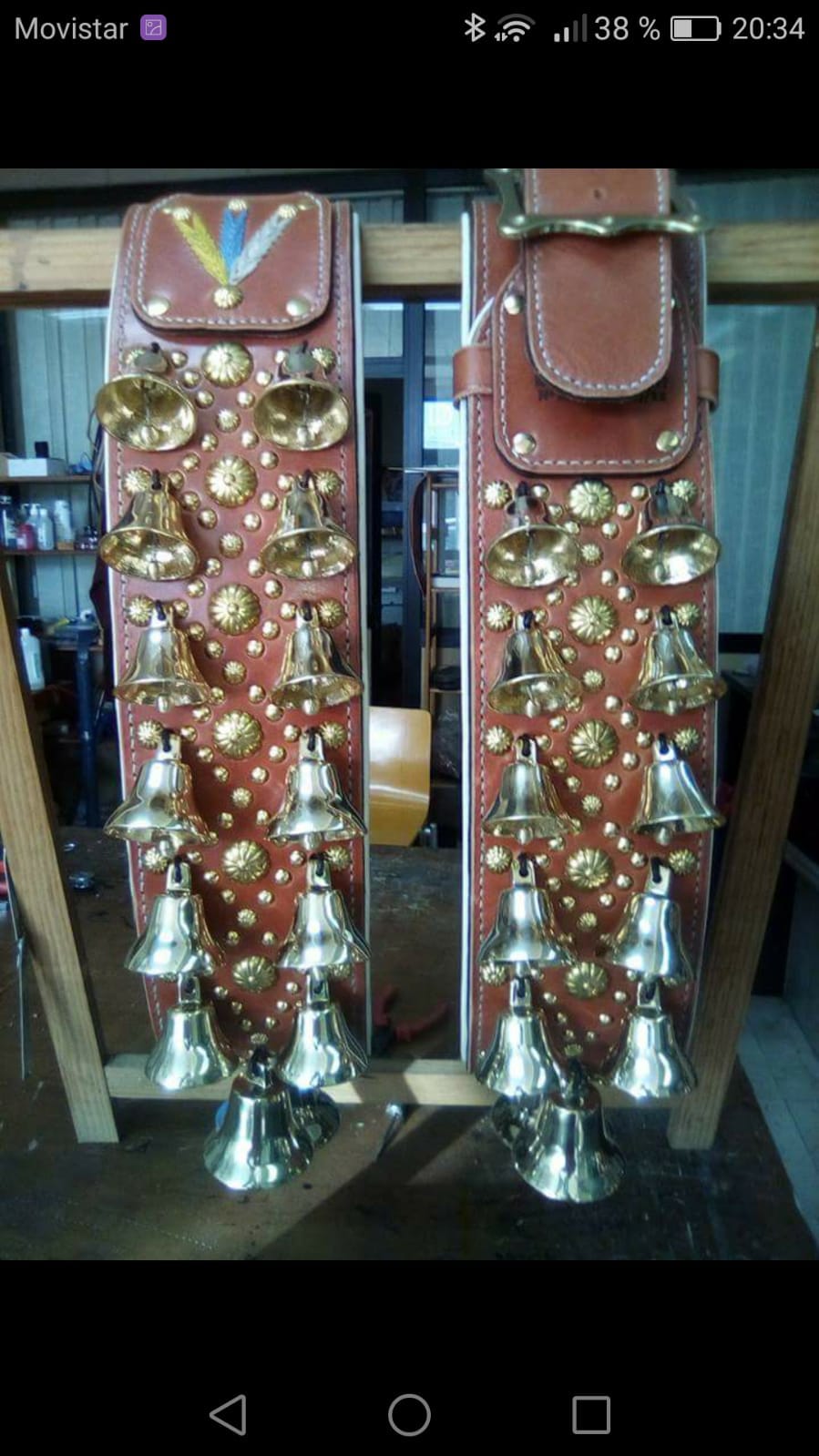

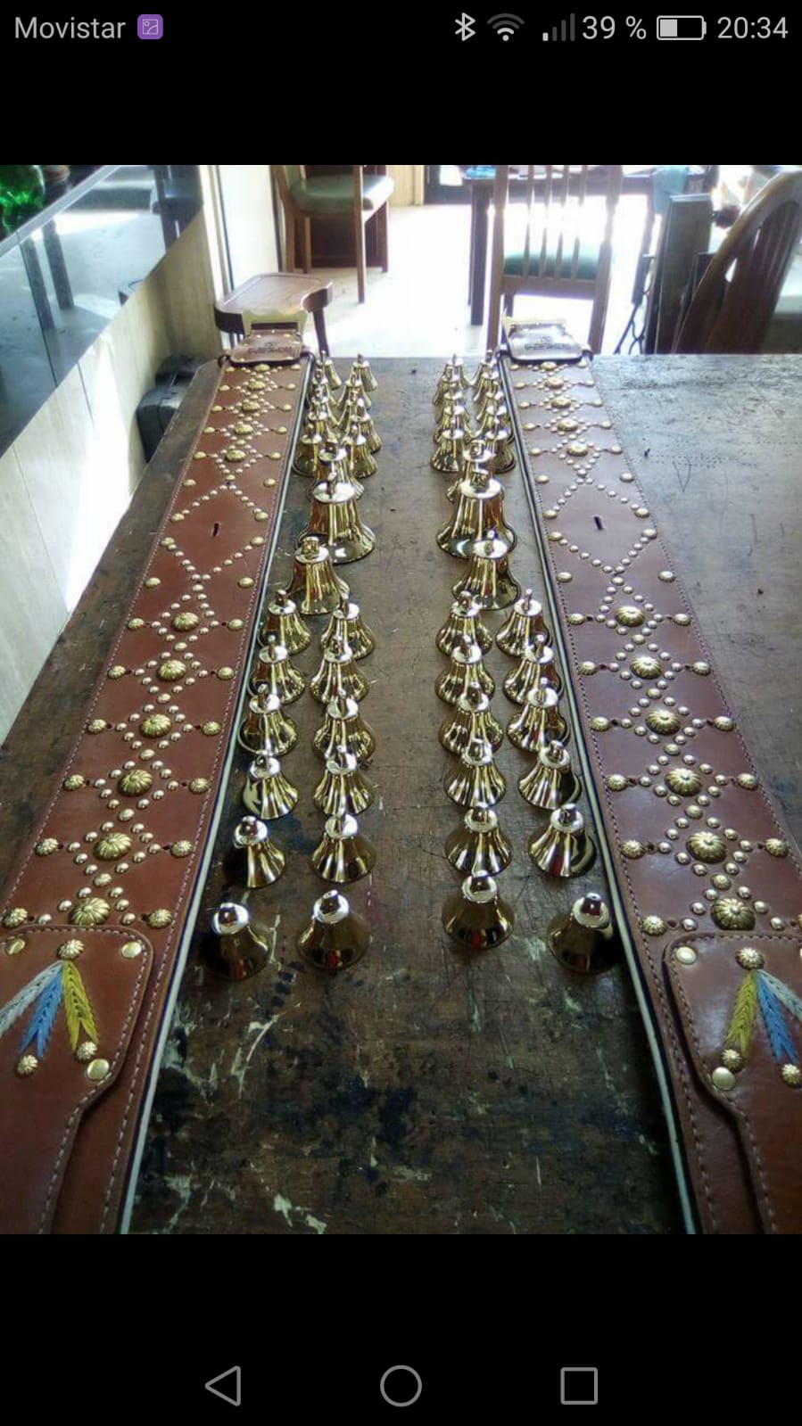

Aquí unas fotos de unas colleras hechas por,yo creo, el único que se dedica hoy día a la guarnicionería para el ganado de trabajo de la isla.

guau qué bonitas .ademas sino me falla la vista están cosidas a mano ,que isla es y para que las utilizan estas alli ,ya 4 sitios siguen con la tradición de tener buenas aparejadas ,donde me encanta ir es a valencia en temporada taurina a ver los tiros de cajones con una buena escalera de caballos de más a menos todos perfectamente aparejados y a manzanares valdepeñas a los pasacalles de mulas y carros .
