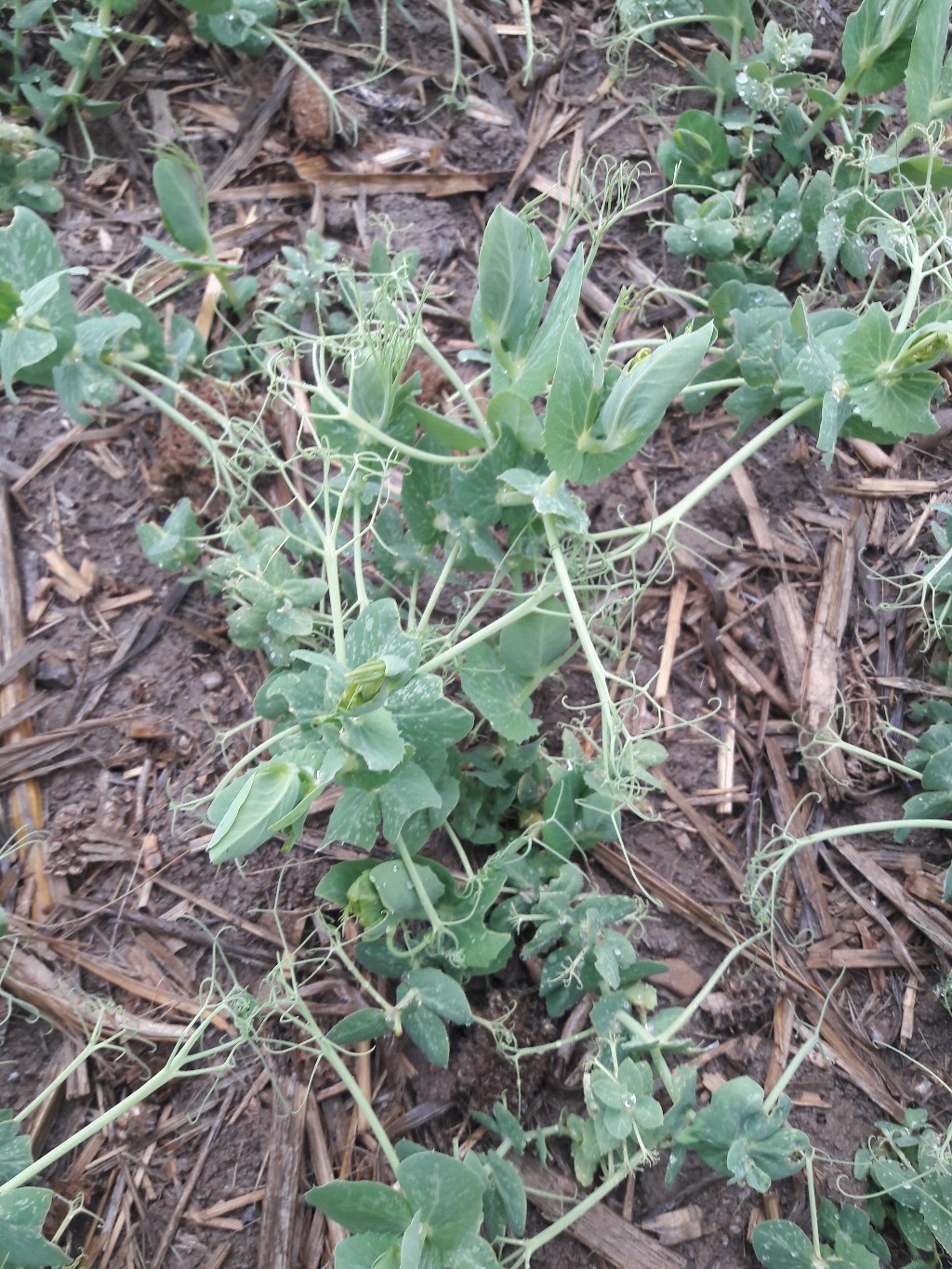

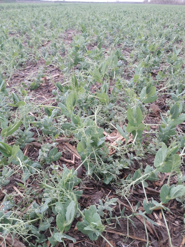

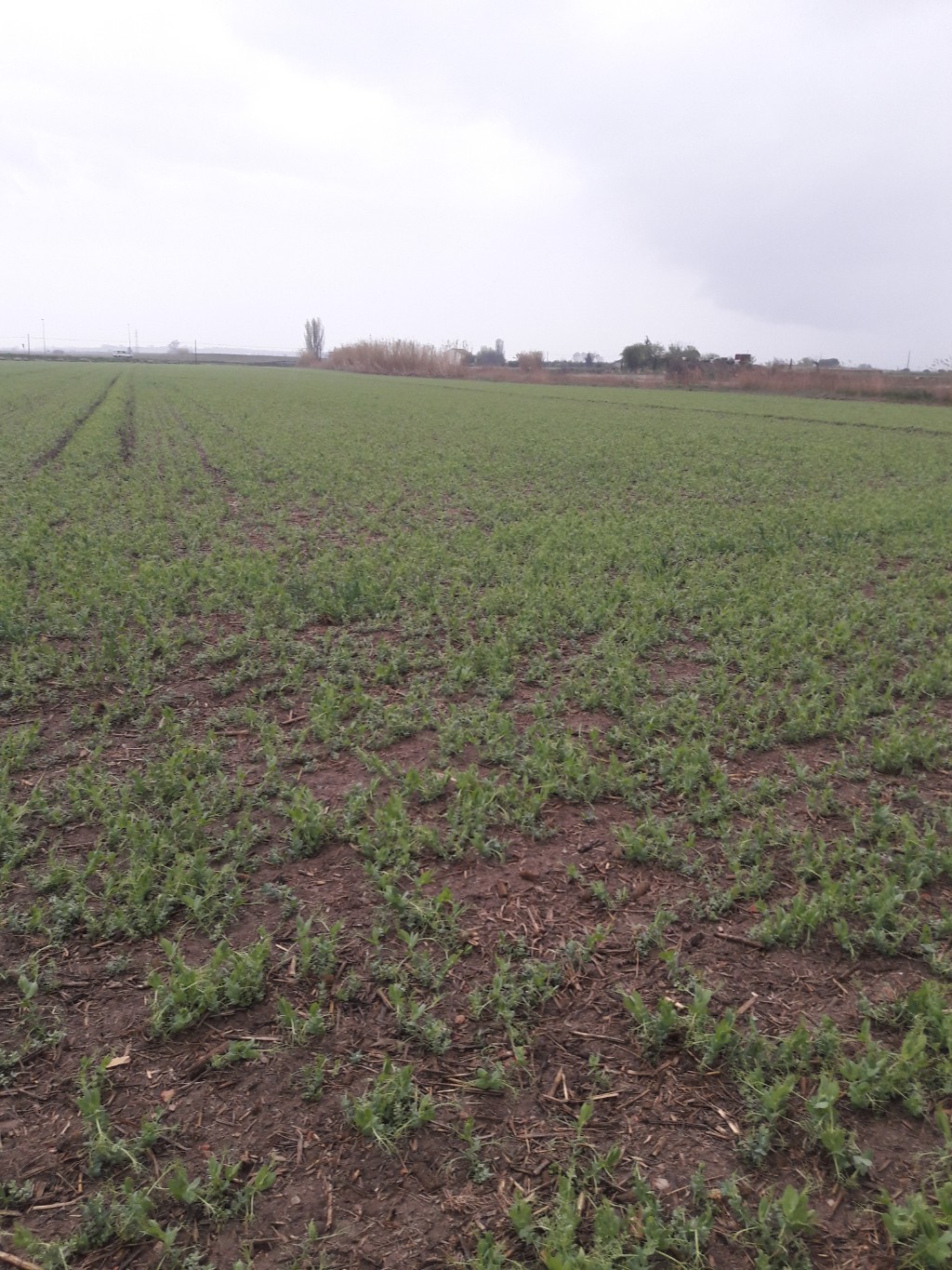

Buenas, rescato este tema. Sembré guisantes sobre rastrojo de maiz en noviembre con la idea de cosecharlos y sembrar maiz otra vez. Creo que van un poco atrasados pero tampoco se mucho de guisantes ya que es la primera vez que siembro. Ahi van unas fotos de hoy.

Re: cultivo del guisante
Sin luz mucho no avanzan, y con el año que llevamos de aguas y nublados.
Yo tengo para secos sembrados el 20 de diciembre que medirán 10 centímetros de altos y para verdes sembrados hace 15 días apuntando para salir ya por lo que ha este ritmo los verdes van a pillar a los secos, eso sí las raíces de los secos han avanzado todo el tiempo al contrario de la parte aérea
Si la verdad es que he arrancado unas cuantas por curiosidad y la raiz mide el doble o mas que la parte aerea y estan las raizes con bastantes nodulos. Estos dos años he cosechado para un compañero y el primer año saco casi 5000kg/ha, el año pasado le fue bastante peor y no llego a los 2000.

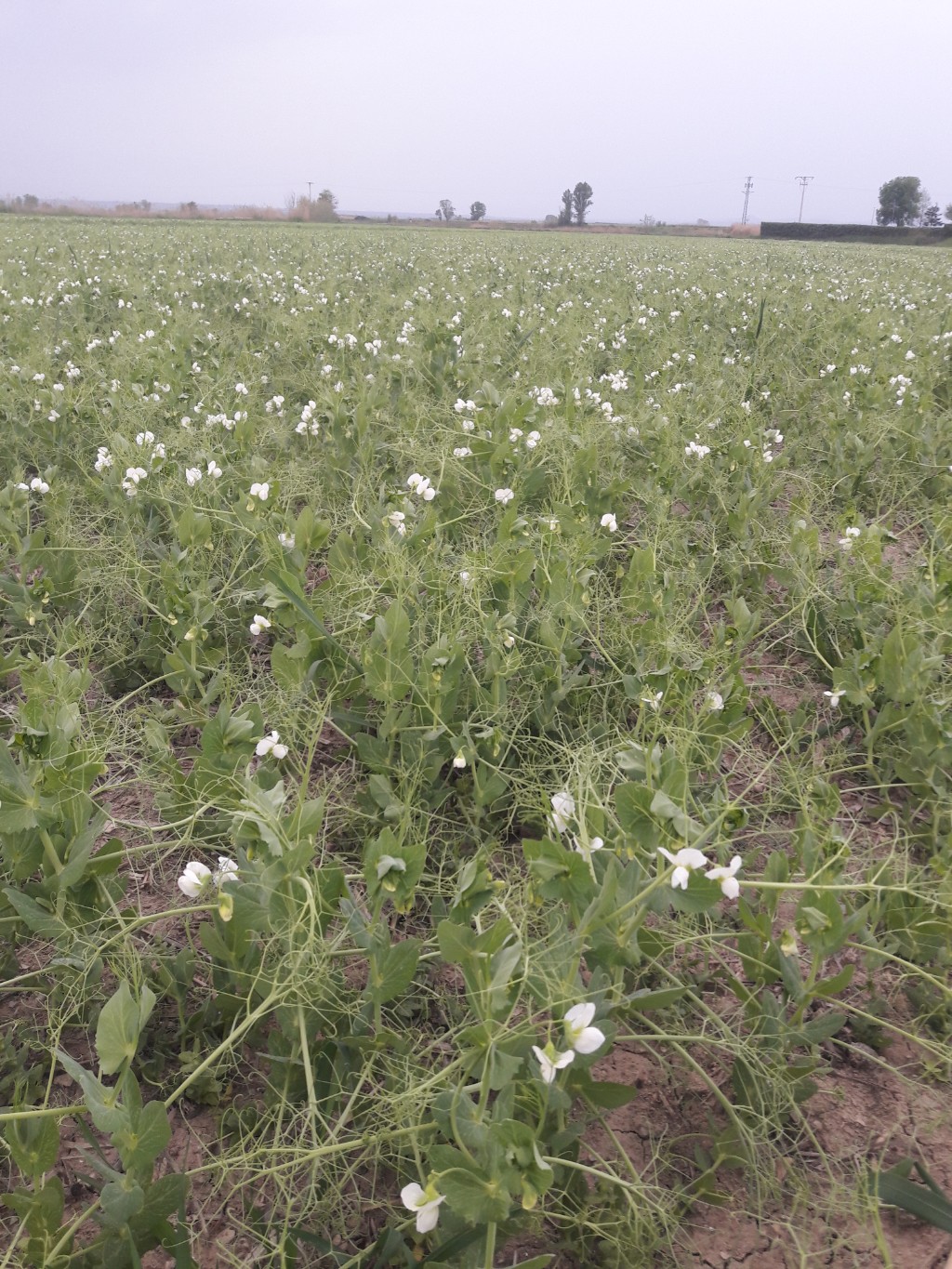

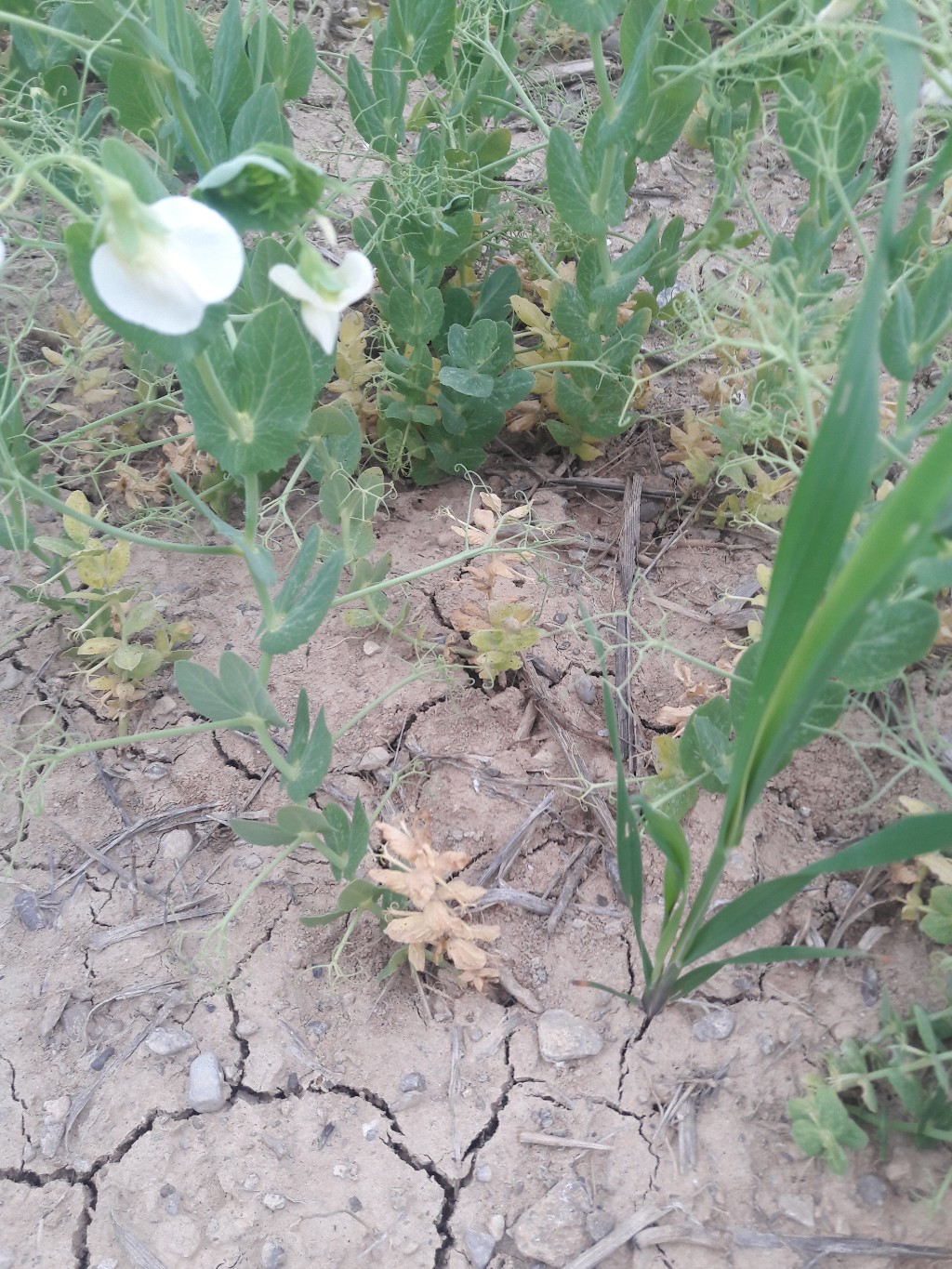

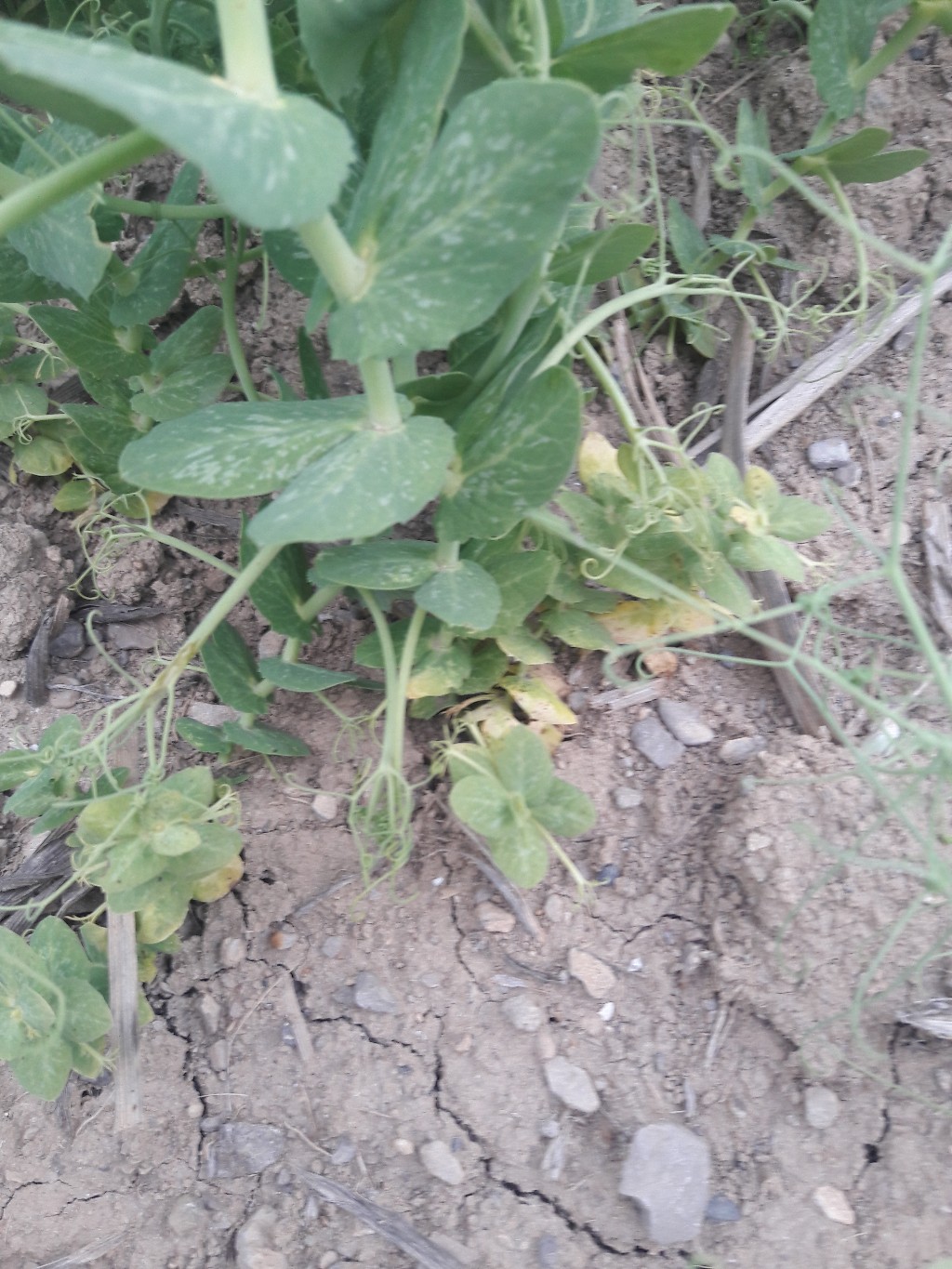

Despues de unos dias de sol parece que los guisantes se esten despertando y empiezan a sacar flores. Maña na vamos a mirarlos co un tecnico para ver si se tienen que tratar con fungicida pues he visto que algunis tiene manchas.
