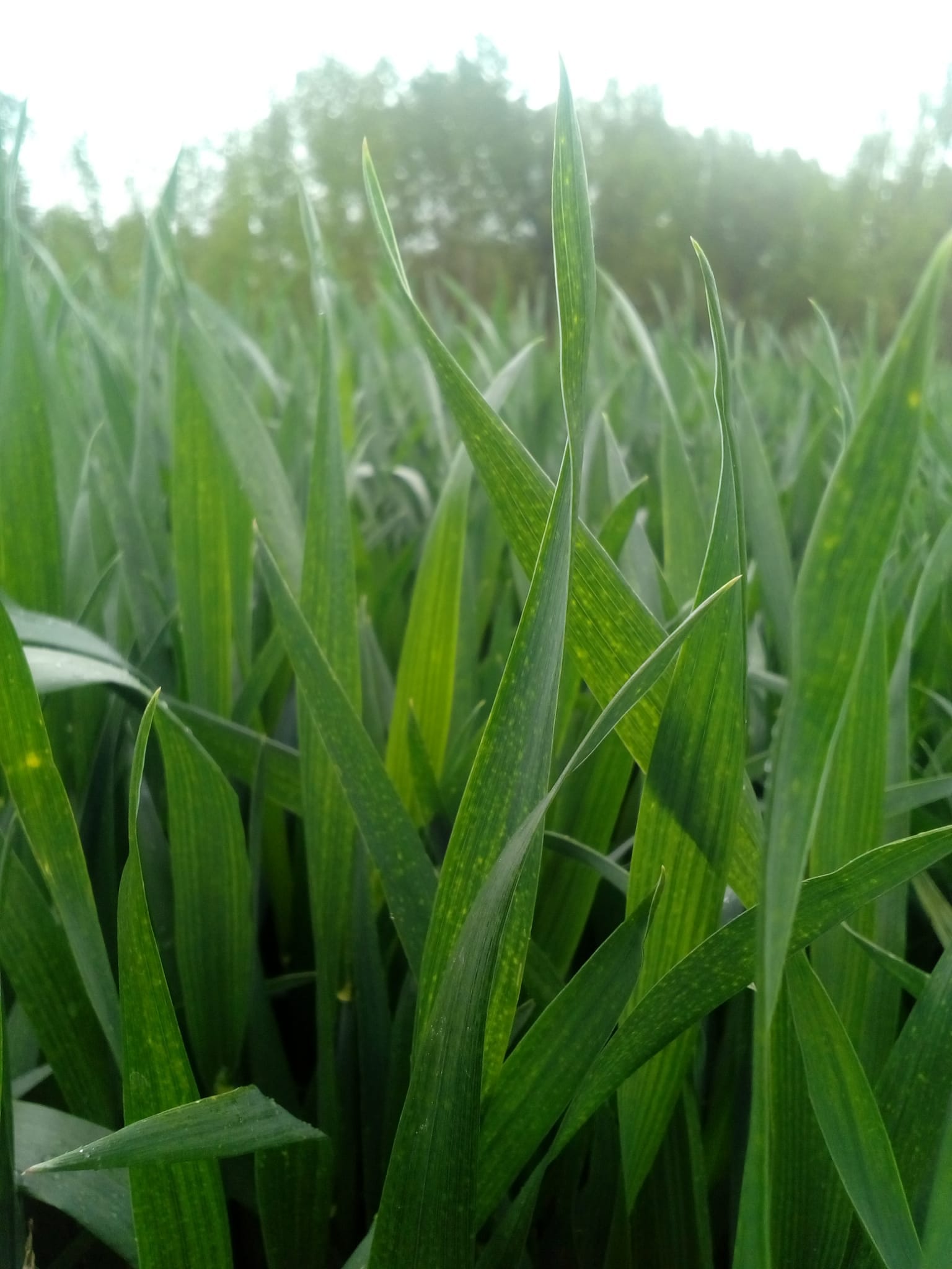

Pues yo si os digo la verdad estoy con dudas tambien sobre si tratar un trigo no, ahora mismo está así:
Ya se le metió tratamiento hace mes y medio, estuvo muy muy tocado, pero no se si a estas alturas acabará desarrollando la enfermedad o es tirar el dinero.

Seudo escribió:Pues yo si os digo la verdad estoy con dudas tambien sobre si tratar un trigo no, ahora mismo está así:
segun tienes el trigo es dificil aconsejar bien desde la pantalla del ordenador....en tema de hongos no hay nada escrito, todo es posible. puede que te aguante con un poco por bajo y no pase de ahí o que en una semana lo tengas a tope en la hoja bandera...
hazle un seguimiento diario, mira la prevision de lluvias y temperaturas.
si tienes prevision de lluvias y temperaturas suaves yo les trataria.

la trataría si o si, si la roya se pasa a las espigas te se va ha ir la mitad de cosecha, y el tebuconazol es barato,

Es roya en sus inicios? O que es?

Lara2007 escribió:Es roya en sus inicios? O que es?
Roya amarilla me han dicho a mi, misma sintomatología.

[quote="Seudo"][quote="Lara2007"]Es roya en sus inicios? O que es?[/quote]
Roya amarilla me han dicho a mi, misma sintomatología.[/quote]
Ok.gracias. ya compre producto, mañana a tratar
