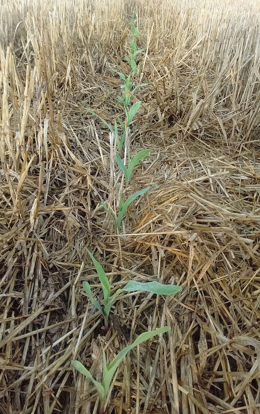

Re: El problema de la paja
realmente algunos os ahogais en un vaso de aguapirotecnica1 escribió: ↑04 Jul 2021, 20:29
A buenas horas llega el consejo del profesional con la cebada ya cosechada....
Para otro año sera....
