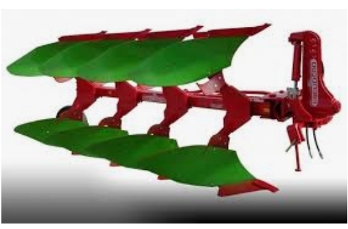

Nilap_82
Mensajes: 259
Registrado: 24 Dic 2015, 18:05
Re: Manejo de la paja picada
Mensaje por Nilap_82 »
La mejor decisión que tome fue dejar la verdadera y no creo que la usé más, gracias por el Consejo de todos modos.
Así la entierras la paja pero no se descompone que es de lo que se trata, así lo hice yo algún año y al siguiente volvía a meter vertedera y salía la paja del año anterior, creo que se debe mezclar pero no enterrar
