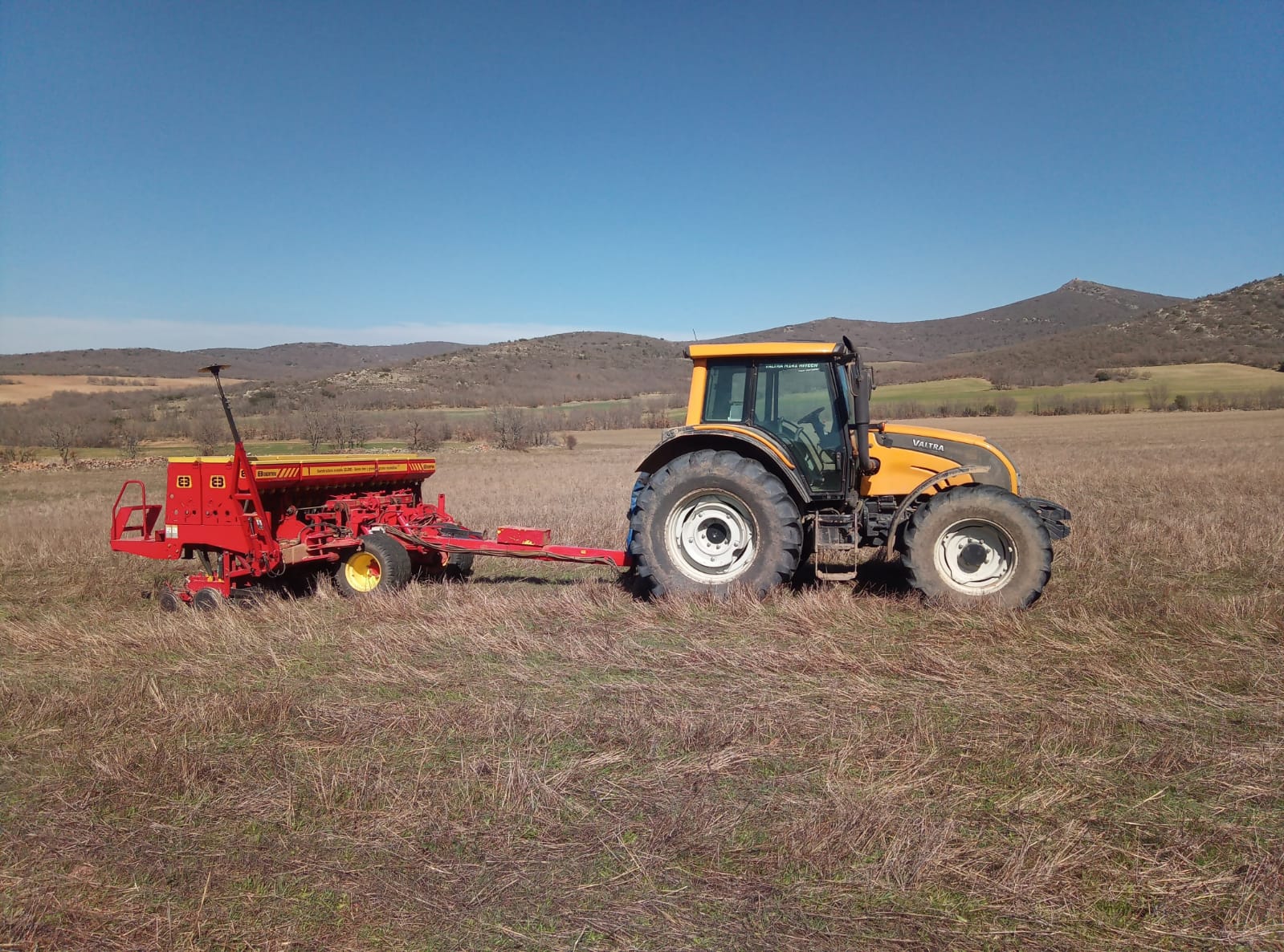

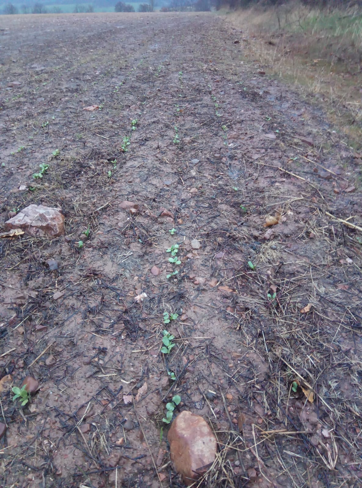

Volviendo al hilo,os comento.Sulfate con CLINIC, herbicida glifosato al 36% el día 15 de marzo y sembré el día 17.De momento la hierba a muerto y ha nacido el cártamo,aunque creo que le ha costado demasiado.Fotos del día 17 sembrado y día 18 de abril naciendo,esta tarde o mañana haré más fotos de cómo va la cosa.
