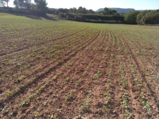

Ya va naciendo la colza. No he usado preemergente porque quería asegurarme de la buena nascencia. Que herbicida se usa para gramíneas?
- IMG_20171007_164507_742.jpg (87.91 KiB) Visto 1375 veces
