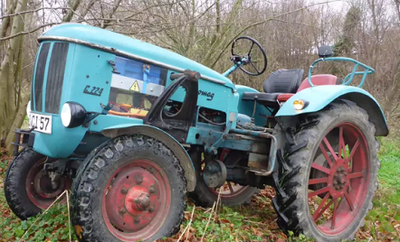

Werler da nueva vida al Hanomag C224 con un motor eléctrico
Andreas Plaas de Werl convierte viejos coches antiguos diésel de dos tiempos Hanomag en motores eléctricos. El último proyecto es el C224. Hablamos con el manitas.
Nueva vida para el antiguo motor de dos tiempos = el Hanomag C224 de Andreas Plaas.
A partir de 1957, el C 224 fue el tractor de dos tiempos más potente de Hanomag de Hannover-Linden y el sucesor del R24. A diferencia de los robustos motores de cuatro cilindros, en la práctica el fabricante no se sentía cómodo con este concepto de motor = el motor era vulnerable y a menudo no estaba a la altura de los desafíos de las granjas.
Incluso hoy en día, la tecnología utilizada en los coches clásicos no está exenta de riesgos. Los motores de dos tiempos son igualmente impopulares y pueden adquirirse defectuosos por poco dinero. En Werl vive un inventor que da nueva vida a los viejos tesoros y atrae así miradas de asombro en la ciudad.
¿Cómo se te ocurre algo así?
Andreas Plaas empezó a fabricar bicicletas eléctricas en su pequeña granja. Cuando este hombre de 52 años pidió prestado un motocultor Agria para su huerto, quedó enganchado a este dispositivo. Algo así definitivamente tenía que llegar al patio.
Plaas compró rápidamente un tractor Holder de un solo eje. Con el conocimiento de las bicicletas, hace cinco años surgió la idea de convertirlas en propulsores eléctricos. Rápidamente se encontró en Internet un viejo motor eléctrico de una carretilla elevadora Thrige y se lo instaló.
El éxito me hizo querer más = en los años siguientes, el historiador y filósofo de formación no sólo transformó los ahora dos Holder (ED2 y E6), sino también dos ciclomotores, un cortacésped con operador a bordo, un Gutbrod 1050 y un McCormick D-439. y dos Hanomags R12 y R24. Hasta que finalmente descubrió el mencionado C 224 de 1958 en los anuncios clasificados de eBay. Era suyo por el “precio ridículo” de 1.500 euros.
El proyecto C 224

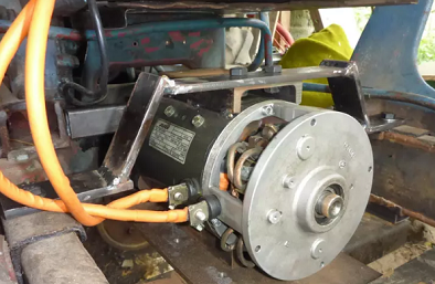

El aficionado encontró entonces en Internet un motor Thrige para el C 224. Se estima que se ha utilizado en una carretilla elevadora durante diez años y técnicamente se encuentra en excelentes condiciones. El motor en serie monofásico funciona con voltaje CC y los imanes de campo están conectados en serie.
El motor eléctrico

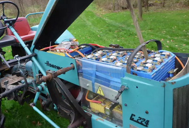

La energía para ello la proporciona una batería de fosfato de hierro y litio de Winston con un total de 48 celdas de 100 Ah cada una. En conjunto, esto da como resultado 48 voltios y 300 amperios hora, lo que corresponde a una potencia de 15 KWh. La batería se carga mediante un cargador externo de 230 V.
Listo = con las baterías, el Hanomag ya está listo para funcionar.
Durante la instalación, Plaas se benefició de la experiencia adquirida en otros proyectos. Pero siempre es necesario algo de improvisación y retoques, afirma. Para los soportes y marcos especiales, el destornillador pudo confiar en una empresa cercana en Werl, que realizó los trabajos de soldadura y los ajustes complejos de forma profesional. Un electricista se encargó del correcto y seguro flujo de electricidad.
“Para unir al final el eje del reductor y el motor con los adaptadores se necesita experiencia, intuición y formación”, aconseja Plaas a los imitadores.

Con la batería de 48 V, el motor hace girar el Hanomag a unos cómodos 25 km/h. Con 72 voltios, por ejemplo, se superarían fácilmente los 30 km/h, pero Plaas lo toma con calma y disfruta del placer de conducir sin ruido. Y los transeúntes con los que pasa en Werl también lo notan. Caras de asombro, sonrisas y pulgares arriba son la recompensa a su trabajo.
El vehículo puede recorrer 50 km con una carga de batería. Si, por el contrario, se utilizan accesorios para el jardín, el tiempo de trabajo se reduce, pero hasta el momento la fuente de alimentación es suficiente para todas las tareas que hay que realizar, informa el orgulloso propietario.
