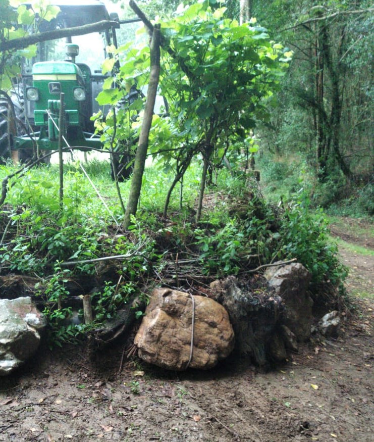

un buen cable de acero y sitio para recular es lo mas barato lo demas gastar pasta .. yo tiro de troncos a una distacia media para sacarlos de sitios complicados , de pedruscos etc , lo que vale el cabrestante es para sacarte a ti mismo si te quedas atorado en el barro.
aqui incrustando pedruscos en el talud , aqui lo tenia enrroscado a la mitad llega mas del doble si  lo desenrrollo todo
