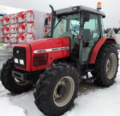

MASSEY FERGUSON 4245 A
motor: Perkins 1004.4TLR con 4T (100 x 127)
cilindrada: 4000 cc
régimen nominal: 2200 rpm
potencia: 86 cv / 62.5 kW
par: 311 Nm - 1400 rpm
capacidad depósito de combustible: 127 L
caja cambios: MF 12/12
velocidades: de 2.4 a 40 km/h
velocidades atrás: de 2.4 a 40 km/h
tdf: 540 / 1000 rpm
bomba hidráulico: 66 L
bar: 210
capacidad de elevación: 4000 daN
capacidad de elevación frontal: 2500 daN
eje delantero: MF-AG85
trasera: MF
neumáticos delanteros de serie : 13.6R24
neumáticos traseros de serie : 16.9R34
vía delantera: 1410 - 1910 mm
vía trasera: 1430 - 2130 mm
giro: 4000 mm
longitud: 4050 mm
ancho: 1950 mm
altura: 2610 mm
distancia entre ejes: 2350 mm
distancia al suelo: 430 mm
peso en vacío : 3680 kg (1445 kg) (2235 kg)
peso bruto: 7000 kg (3000 kg) (5200 kg)
carga útil máxima: 3320 kg (1555 kg) (2965 kg)
relación Kg/kw: 58.9
nivel de ruido en cabina: 80 dB
cabina : MF - standard
asiento: Kab
