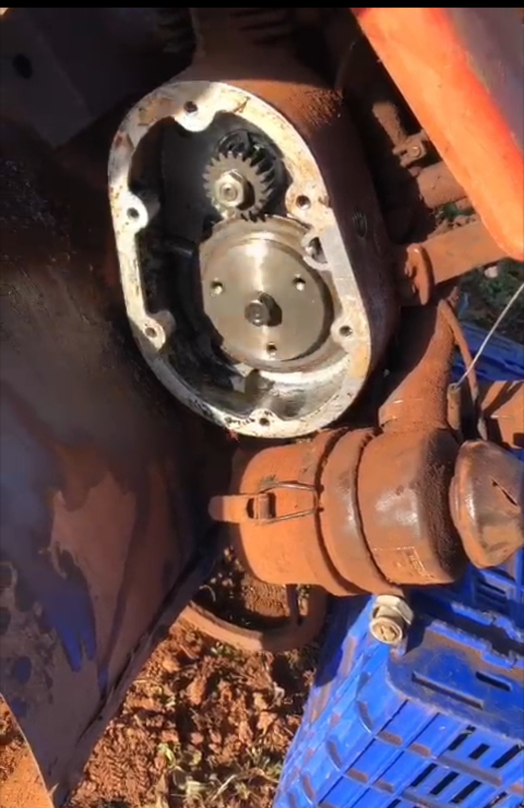

Hola gente,
El otro día al intentar usar el motocultor (marca Hersi, con motor Minsel m100) me di cuenta de que, al poner la marcha, no se transmitía potencia a la azada, ya que no gira.

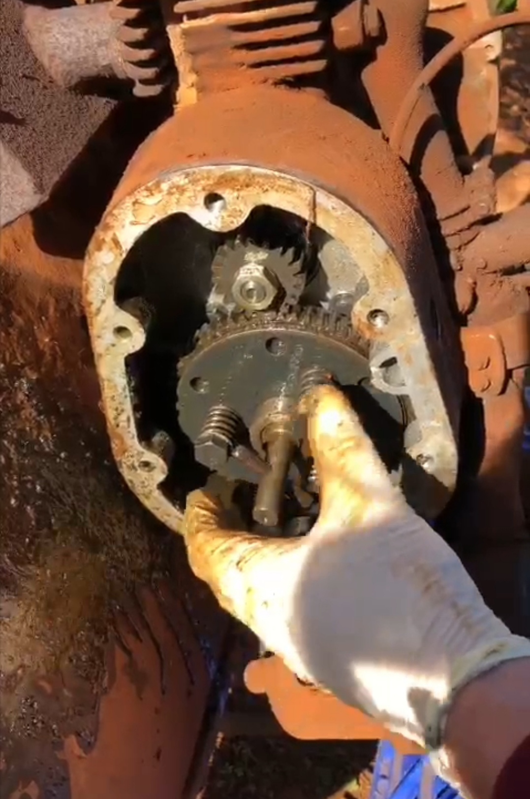

Creía que el problema era el embrague, ya que la marcha entra sin necesidad de embragar. De hecho, cuando la marcha está puesta, puedes girar la azada con la mano, aplicando algo de fuerza (cuando en teoría no deberías poder girarlo, tan solo si estuviera en punto muerto).

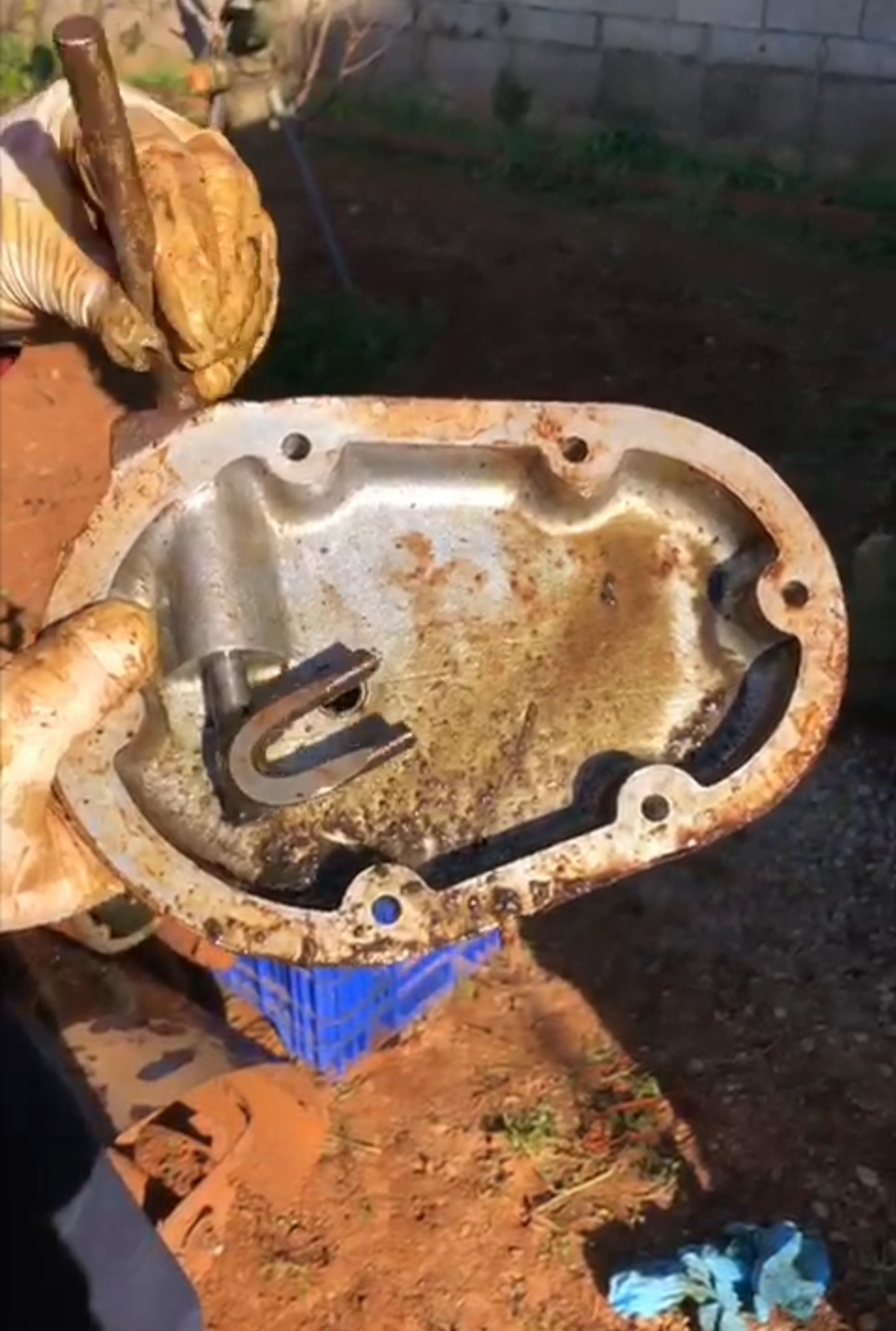

Desmonté el embrague y todo parece estar bien...
La cadena de la transmisión también está bien, ya que al girar manualmente la azada, el disco del embrague también gira.
¿Alguien tiene alguna idea de qué le puede pasar?
Adjunto fotos del motocultor y embrague.
