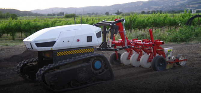

Korechi RoamIO
El Korechi RoamIO es un nuevo tipo de robot agrícola autónomo que puede trabajar sin problemas en grandes áreas. Ha sido diseñado para campos de maíz, pero puede hacer mucho más. Combina capacidades de detección avanzadas con un diseño para explorar, medir y operar en campos de energía eléctrica. Con su velocidad máxima de 9 km/h, podrá cubrir enormes distancias en un abrir y cerrar de ojos, sin dejar de ser cuidadoso con sus cultivos debido a la muy baja presión sobre el suelo.
Ejemplos de tareas del Korechi RoamIO
Algunas de las tareas que se realizan con Korechi RoamIO = siega - siembra - fumigación - inspección (tambien es posible tomar y transportar muestras de suelo -deshierbe.
Para ello, las herramientas agrícolas se pueden montar fácilmente a través de los conectores mecánicos en la parte posterior.
Baja compactación del suelo en el campo.
Cuando la maquinaria normal aún no podrá acceder al campo, esta máquina puede, por ejemplo, sembrar cultivos de cobertura sin un impacto significativo. La presión del suelo de 0,096 bar limita la compactación del suelo y, por lo tanto, permite avanzar en un momento que no se ha podido hacer antes al mismo tiempo. Aquí se presenta un ejemplo: El robot Korechi RoamIO sembrando trébol rojo en un campo de trigo de invierno .
https://www.youtube.com/watch?v=vCs4mxKQlhE
Robot agrícola con respuesta de voz
https://www.youtube.com/watch?v=zTQ49zMcOuM
Este es un robot agrícola con respuesta de voz. Entonces, sin necesidad de tener las manos en su teléfono o sin necesidad de detener el robot y mirar en una pantalla polvorienta, puede comprender fácilmente lo que está sucediendo. Por ejemplo, puede preguntarle al robot "¿Qué estás haciendo?" y el Korechi RoamIO puede responder con "Sembrar cultivo de cobertura". Otro ejemplo es "¿Cuál es el estado de la batería?" y cuando el RoamIO está bloqueado debido a que un humano está frente a él, se detendrá y dirá "Humano detectado". Esto le permite obtener rápida y fácilmente una idea de lo que está haciendo el robot.
Tres pasos para empezar
Korechi se centró en un enfoque fácil de operar: con su software simple y fácil de usar que permite a los usuarios cargar las dimensiones de los campos y luego seleccionar un área de aplicación o una zona de exclusión. Una vez que estén configurados, RoamIO generará solo una ruta calculada por tipo de accesorio que se puede cargar en su computadora antes de iniciar el tiempo de ejecución.
Especificaciones del Korechi RoamIO
Construcción de acero inoxidable
Impermeable
Peso de ±500kg
Ancho de vía medio a medio 144 cm
Ancho de la pista en sí 30 cm.
Velocidad máxima 9 km/h (cuando al menos en la normativa de la UE puede sugerir un límite de < 6 km/h)
Funcionamiento hasta 8 horas con una sola carga
La energía híbrida opcional permite hasta 18 horas de tiempo de funcionamiento.
